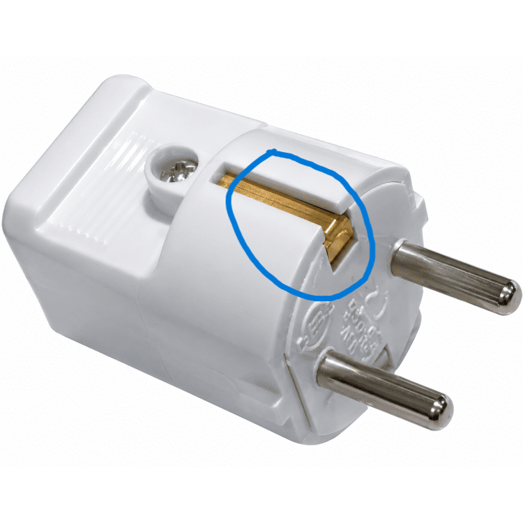

Δεν βλεπω προβλημα, το εχω σε μερικες συσκευες.
Συνδεεις μονο τη γειωση στο σουκο με καλωδιο ικανης διατομης και πετας τους ακροδεκτες του ρευματος.
Συνδεεις το αλλο ακρο στη βιδα γειωσης στο σασι του ενισχυτη.
Βαζεις το σουκο κανονικα σε πολυπριζο με γειωση.
Καταλαβα τι ηθελε να πει. Ομως ΑΝ κατι παει στραβα (ποτέ δεν ξερεις) και στο ακρο του σουκο γινει κατι με ρευμα, αυτο θα καταληξει στο σασι του ενισχυτη.
Ενα σωστο τριπλο IEC inlet ειναι ο σωστος και "νομιμος" τροπος και εχει πολυ χαμηλο κοστος.
