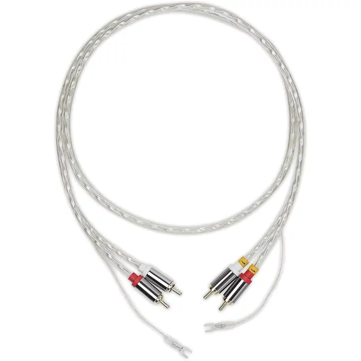

Αφου ο θορυβος αφορα μονο το πικαπ, καλο ειναι να τσεκαρεις τη διαδρομη του πικαπ μεχρι τον ενισχυτη...Δοκιμή : Phono Stage: Pro-Ject Phono Box MM vs Yamaha A-S701 (Test track: Madonna - "Frozen"
Καταρχήν ο θόρυβος με το πικάπ συνδεμένο στο phono του Yamaha, με τέρμα ένταση και ανοιχτό το πικάπ χωρίς αναπαραγωγή έπεσε στα μισά (δεν εξαλείφθηκε τελείως). Στην ώρα 12 δλδ στη μισή διαδρομή του ενισχυτή ήταν αντιληπτός μόνο σε κοντινή επαφή αυτιού με το ηχείο.
Πέραν απο διαφορά στην ένταση, δεν αντιλήφθηκα καμία διαφορά σε ποιότητα, ανάλυση κτλ στα δύο phono stages. Η αρχική μου εντύπωση εξάλλου είχε να κάνει καθαρά με την ένταση, αν και για να είμαι 100% σίγουρος θα έπρεπε κάποιος να με υποβάλει σε τυφλή δοκιμή .
Άρα το πρόβλημα πιθανόν είναι από το φθηνό καλώδιο RCA.
Μέχρι να το αναβαθμίσω με έναν πραγματικά καλό προ ενισχυτή θα το δουλέψω έτσι, λιγότερα καλώδια και ένα RCA λιγότερο αργότερα για αγορά.
Στο πισω πανελ ο Yamaha εκει που γραφει τη μαρκα/μοντελο , εχει ενα σημα τετραγωνο μεσα σε τετραγωνο. Εκεινο το σημα ειναι η πιστοποιηση οτι ο ενισχυτης ειναι Class II και ως εκ τουτου λειτουργει ασφαλισμενα χωρις καλωδιο γειωσης στο σουκο.Αν εννοεις το class II , δεν κανεις λαθος. Ετσι λειτουργει.
Σιγουρεψου οτι το λεπτο καλωδιο του βραχιονα ειναι σφικτα βιδωμενο στο phono ground του ενισχυτη.
Αν το πικαπ ειναι κοντα στον ενισχυτη ή αλλη συσκευη, απομακρυνε το προσωρινα να δεις αν βελτιωνεται το προβλημα.
Αν το καλωδιο του βραχιονα ειναι με rca και στα δυο ακρα, δοκιμασε κατι γνωστα καλυτερο , κατα προτιμηση (για τη δοκιμη) ομοαξωνικο με καλη θωρακιση.
Δες τα πιο πανω και αναλογα αν θελεις το ψαχνουμε περισσοτερο.

Καλώδιο από πικάπ μέχρι ενισχυτή έχω αυτό: Pro-Ject - Connect It E RCA, 1.23 m
The line & phono cables, except the True Balanced cables, are semi-symmetrical type cables, which means that the shielding is only connected on one end. Therefore, the yellow marked side should always be connected to the receiving end.View attachment 277567

Ωραια. Ευκολο νομιζω να δοκιμασεις κατι αλλο παρομοιο, ωστε να αποκλειουμε ενα ενα τα "υποπτα" σημεια.View attachment 277567
Εδω Βλαδιμηρε, θελουμε να σιγουρευτουμε για το δικο του καλωδιο.Το είχα δοκιμάσει πολύ παλιά από πικάπ pro-ject φίλου και ήταν μια χαρά.
Όχι αυτό που έφευγε από προ ενισχυτή και έμπαινε στον Yamaha line 1. Όπα! Ότι έχει φορά δεν το έχω τσεκαρι ποτέ!The line & phono cables, except the True Balanced cables, are semi-symmetrical type cables, which means that the shielding is only connected on one end. Therefore, the yellow marked side should always be connected to the receiving end.
Το κίτρινο στα RCA πρέπει να είναι στο phono-in
