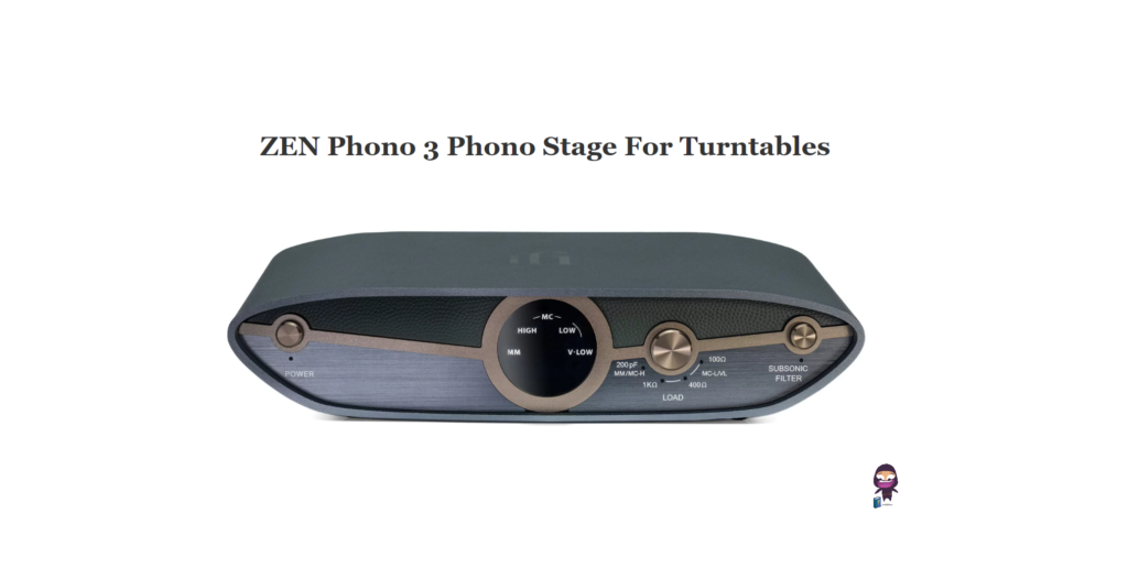

Έχει ένας φίλος το συγκεκριμένο, αξίζει ο κόπος να το φέρει στο δικό μου σύστημα να το ακούσουμε;
