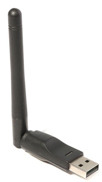

H GOLDEN MEDIA για τον δεκτη ALPHA X δινει τον παρακατω ADAPTOR .ΕΙναι τελικα ιδιοι η πρεπει να αγορασω αυτον που δινει η GOLDEN MEDIA?????????
Eυχαριστω και περιμενω μια απαντηση απο οποιον γνωριζει το θεμα .

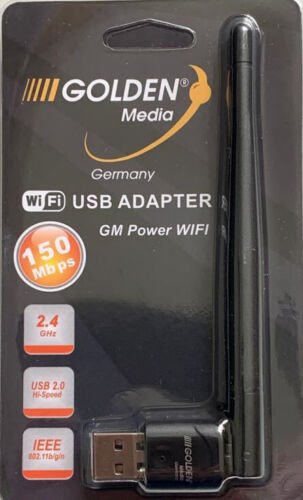

Στο site της ψηφιακης Τεχνολογιας βρηκα αυτο.
Ασύρματη συσκευή USB για MAG και δορυφορικούς δέκτες (Κατάλληλο για τους δέκτες Golden Interstar Alpha X / Beta X)
USB WiFi 150 Mbps με κεραία για MAG και δέκτες
150 Mbps
802.11b/g/n standards
Secure WPA connection
2.4 GHz frequency band
With rotating and swiveling antenna
Plug and Play
Ξερεις να μου πεις αν ειναι το ιδιο με το δικο μου η αν κανει για την περιπτωση μου
Γιατί δεν τους κάνεις ενα τηλ να μιλήσεις με τον τεχνικό τους ? Θα είχες ήδη απαντηση
Πηρα τηλεφωνο σημερα και μιλησα με καποιον .
Ξερεις ποIα ηταν η απαντηση του ΄?? .Βαλε το κεραιακι πανω και αν το βλεπει ο δεκτης εχει καλως αλλοιως θα πρεπει να αγορασεις αυτο που δινει η GOLDEN η να συνδεθεις με καλωδιο.Τ ου ειπα ευχαριστω και εκλεισα .
