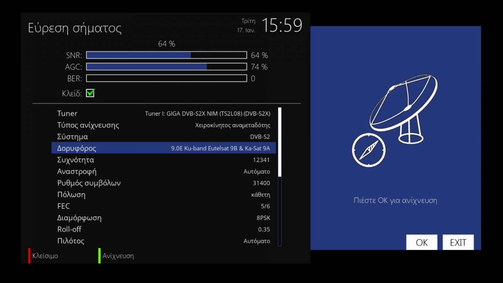

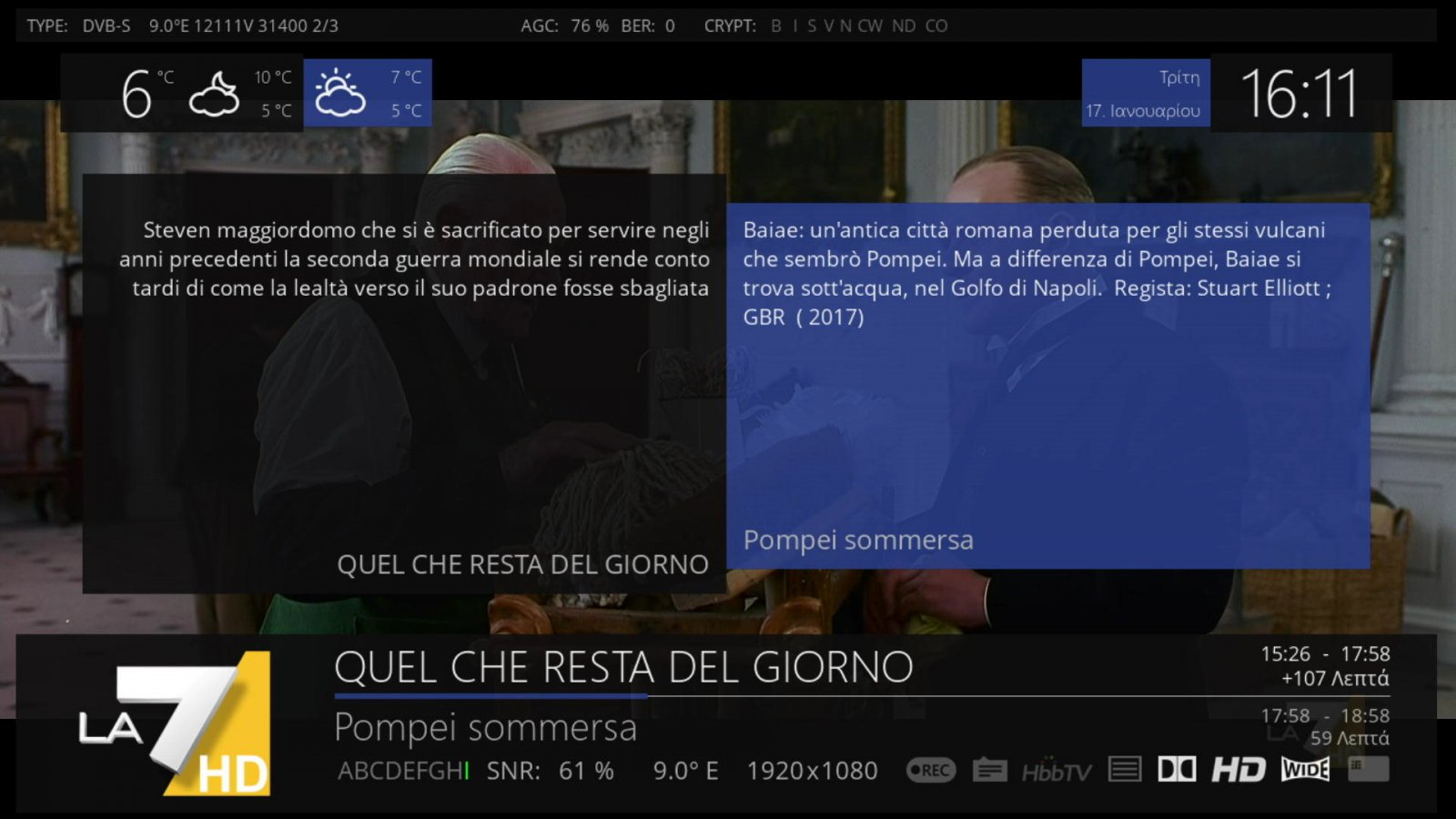

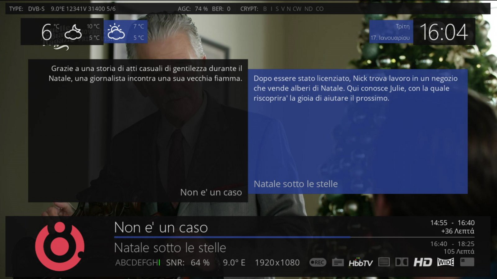

Καλησπερα σε ολους.
Τελικα ολα σταβα πανε. Επειτα απο το φιασκο με τις καρτες TIVUSAT οπως εγραψα και πιο πανω που δεν τις διαβαζει ο δεκτης μου (ALPHA X) εχω και αλλο προβλημα .
Εχω το πιατο (1,10 Χ 1.00) στον 9Ε για τα Ιταλικα multistream και το αποτελεσμα ειναι οτι πιανω μονο τα καναλια στη συχνοτιτα 12149 με 75% σταθμη και 56% ποιοτητα και τιποτα αλλο.
Δεν βλεπω ουτε την 12111 ουτε την 12341 δεν εχω καθολου ουτε σταθμη ουτε ποιοτητα .ΜΠΟΡΕΙ να μου εξηγησει καποιος αν φταιω εγω η ο δεκτης μου η κατι αλλο .
Ευχομαι να μου δωσει καποιος μια εξηγηση γιατι δεν ξερω τι να κανω .Ευχαριστω.

Εγω οταν σκαναρω multistream καναλια εχει ο δεκτης μου μια επιλογη που λεγεται super search . Πρεπει να το επιλεξω για να κατεβασω τετοια καναλια .
Εχει εσενα κατι αντιστοιχο ? Η σκαναρεις οπως εισαι ?
Eσυ φιλε μου διαθετεις FERRARI που να παω εγω με το FIATΑΚΙ .
Aυτο ετσι για την πλακα .Αρα ειναι και θεμα δεκτη και θεμα πιατου και περισσοτερο θεμα τοποθεσιας ?????. Μαλλον απο κεντρικη Ελλαδα και πανω η Ιταλικη δεσμη multistream σε καποιες συχνοτητες βυθιζεται αρκετα. Βλεπω και ο φιλος απο θεσ/νικη εχει το ιδιο προβλημα.
Καθε βοηθεια η εξηγηση για το τι φταιει ειναι δεκτη.
Παντως σε ευχαριστω για την προσπαθεια σου.
Reactions: Robin Hood
Μπα φιατακι και εγω χεχε :ROFLMAO:που για φεραρι και τετοια απλα το εγραψα γιατι όταν το αγορασα δεν μπορουσα να τα κατεβασω μεχρι με το ψαξε ψαξε βρηκα αυτην την επιλογη (super search) . Ο δεκτης αν δεν πατησω scan δεν εχει σημα δευτερη μπαρα σε multistrem συχνοτητες , για αυτό εγραψα επειδη σε εμενα δεν υπαρχει σημα . Είναι καπως κρυμενα να το πω καλυτερα και ειπα μηπως ειχες και εσυ κατι αντιστοιχο .
Χμμ τωρα για την περιοχη σου ισως διαβασει καποιος φιλος και δοκιμασει απο κοντινα μερη !!
Κατι βρηκα εδω. Ο φιλος SatZapper λεει οτι για να κατεβουν αυτες οι συχνοτητες
χρειαζεται δεκτης που να υποστηριζει multistream, αλλοιως δεν βλεπεις τιποτα.
Για να ειμαι ειλικρινης ασχολουμαι τοσα χρονια και ουτε που το γνωριζα.
Για να κατεβουν συχνοτητες multistream σε έναν δέκτη, το tuner τού δέκτη πρέπει νά υποστηριζει αυτη την δυνατοτητα.
