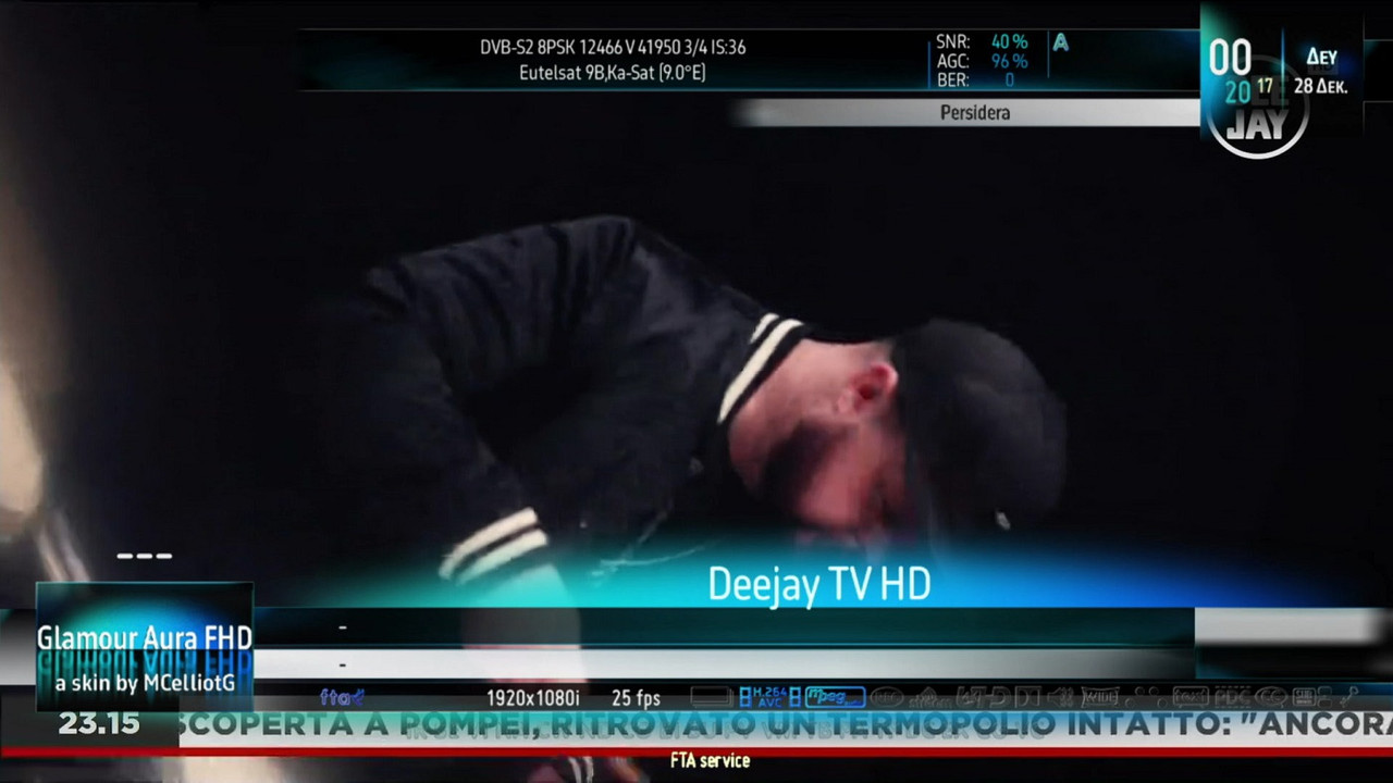

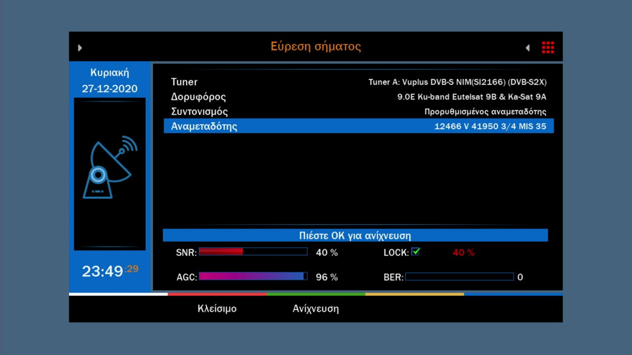

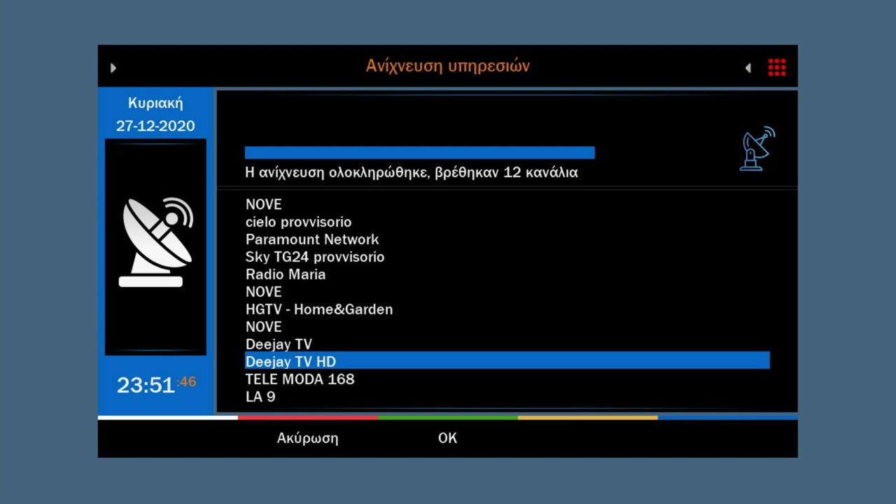

Αθήνα Δυτ.Προάστια κατεβένουν. [Σε μένα όλες η Multistream δέσμη ιταλίας 9°E]
Πιάτο 1.10x1.20 Συχνότητα 12466, V, 41950 3/4.
Μέ χάλια καιρο..ψιλοβροχο.

Ενημερωτικά, εμένα στην Αθήνα με κινητό Gibertini 125, μου τα κατεβάζει όλα στην συχνότητα 12466 V 41950 3/4 με μια ένδειξη σήματος από τον δέκτη 10db.
Απλώς επειδή πρόκειται για multistream εκπομπή, μάλλον χρειάζεσαι δέκτη με DVB-S2X tuner και όχι DVB-S2.
