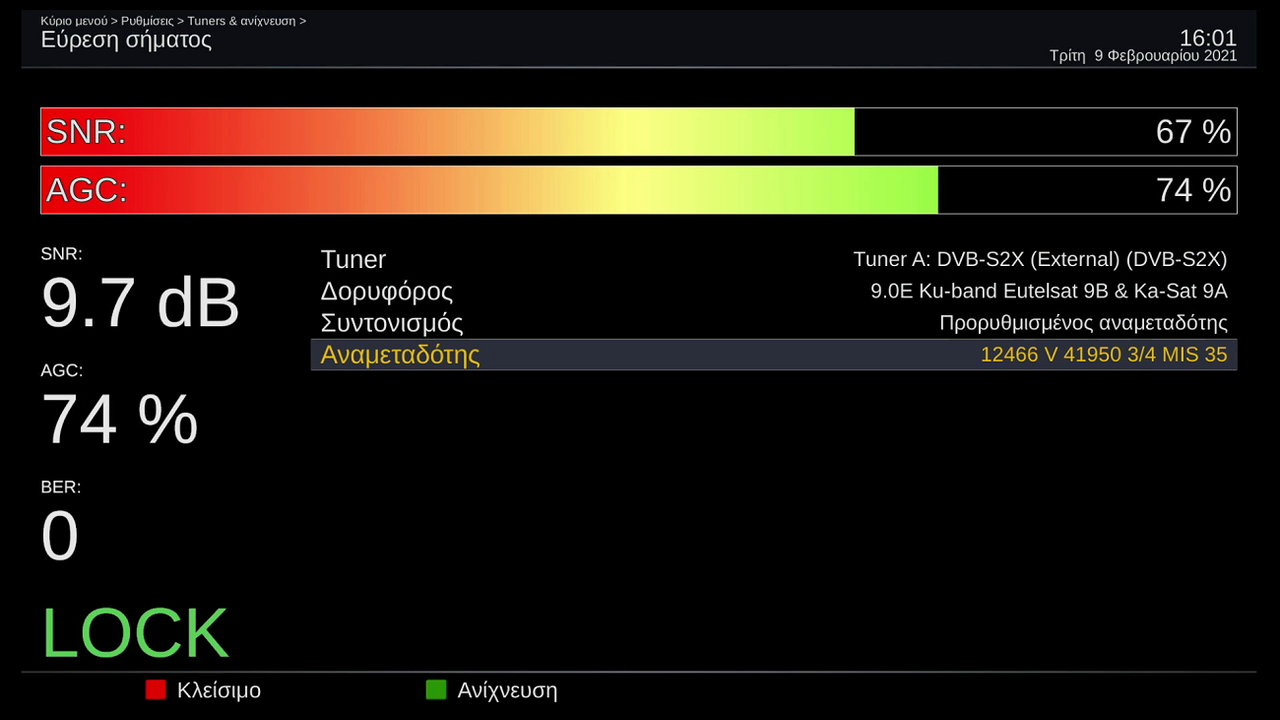

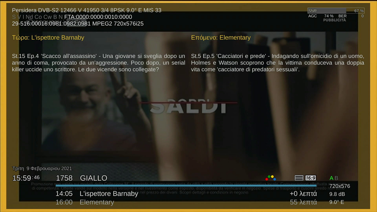

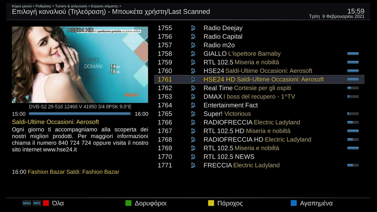

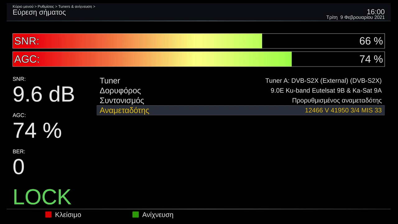

Με το πιάτο 1.10x1.20 τώρα δεν έχω σήμα (από τής τέσσερις και μισή το απόγευμα τό σήμα χάθηκε)... όμως με το πιάτο 1.23x1.32 κανονικά σήμα.
Supertennis 12466 V 41950. Δέκτης vuzero 4k. Πιάτο 1.23x1.32.
