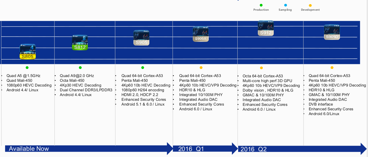

Καλησπέρα σας, είμαι και εγώ σε αναζήτηση ενός tvbox, η απορία μου είναι καλύτερα να πάω σε συσκευή με τον νέο S905 ή να προτιμήσω τον δοκιμασμένο (και πιό δυνατό νομίζω) S812 ?
