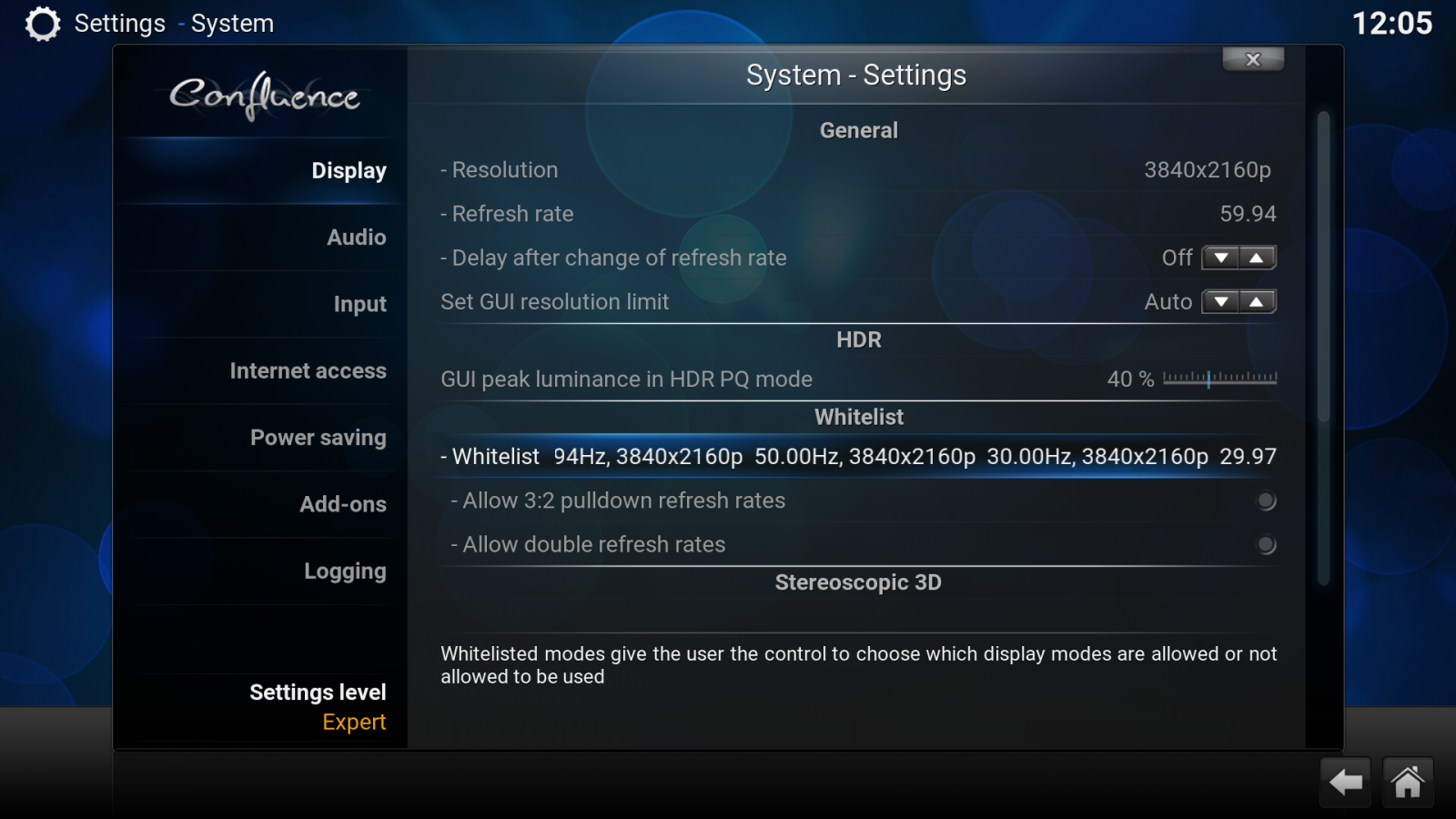

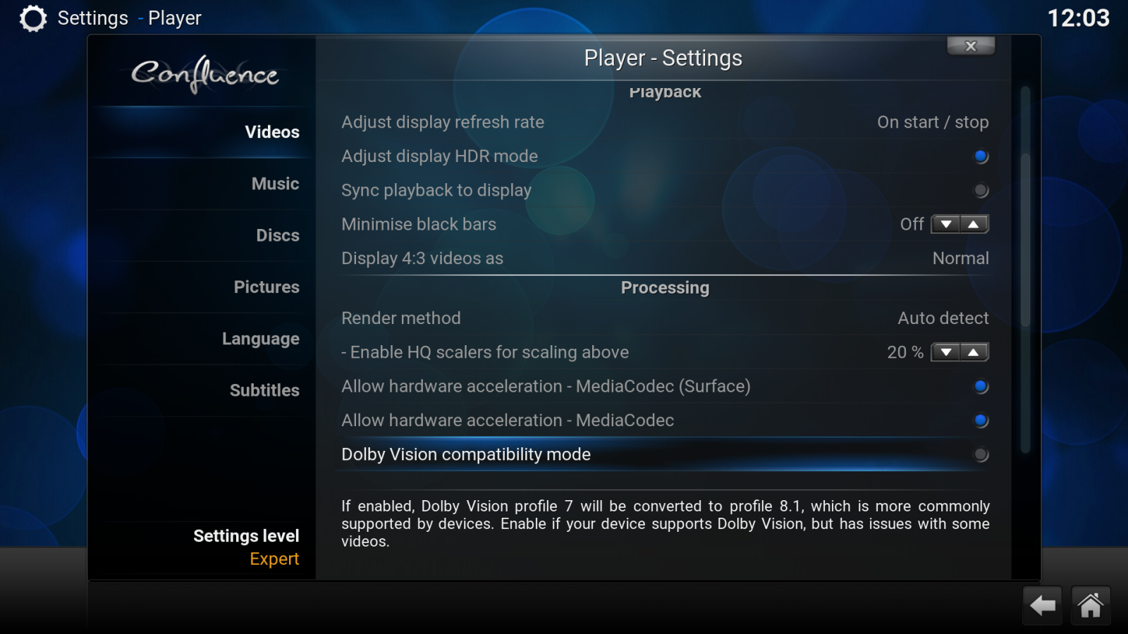

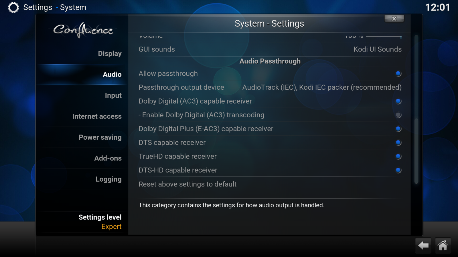

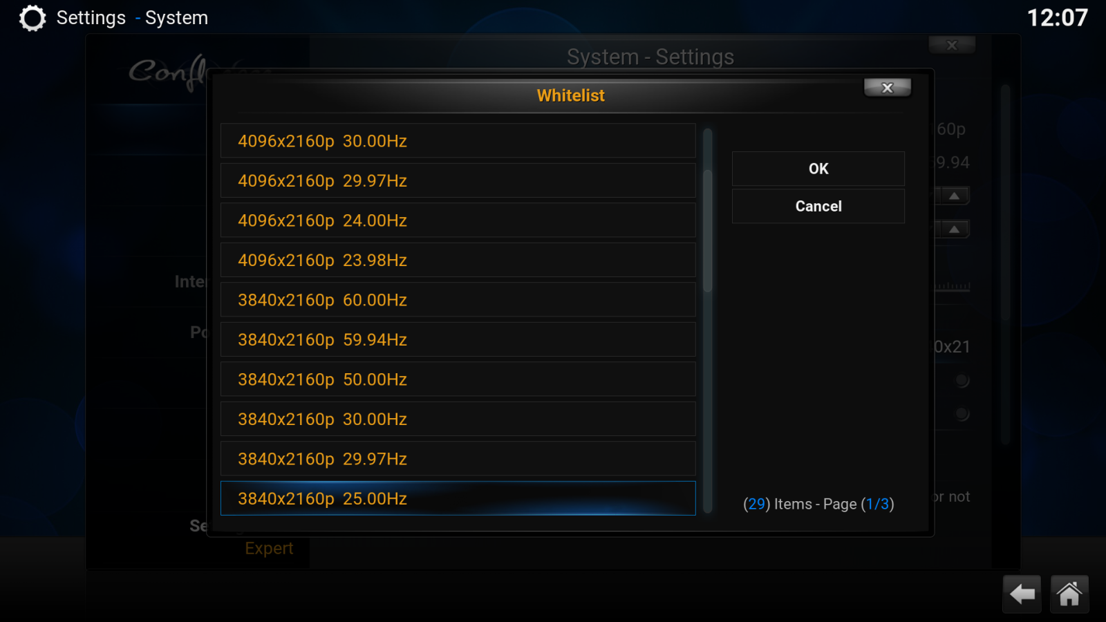

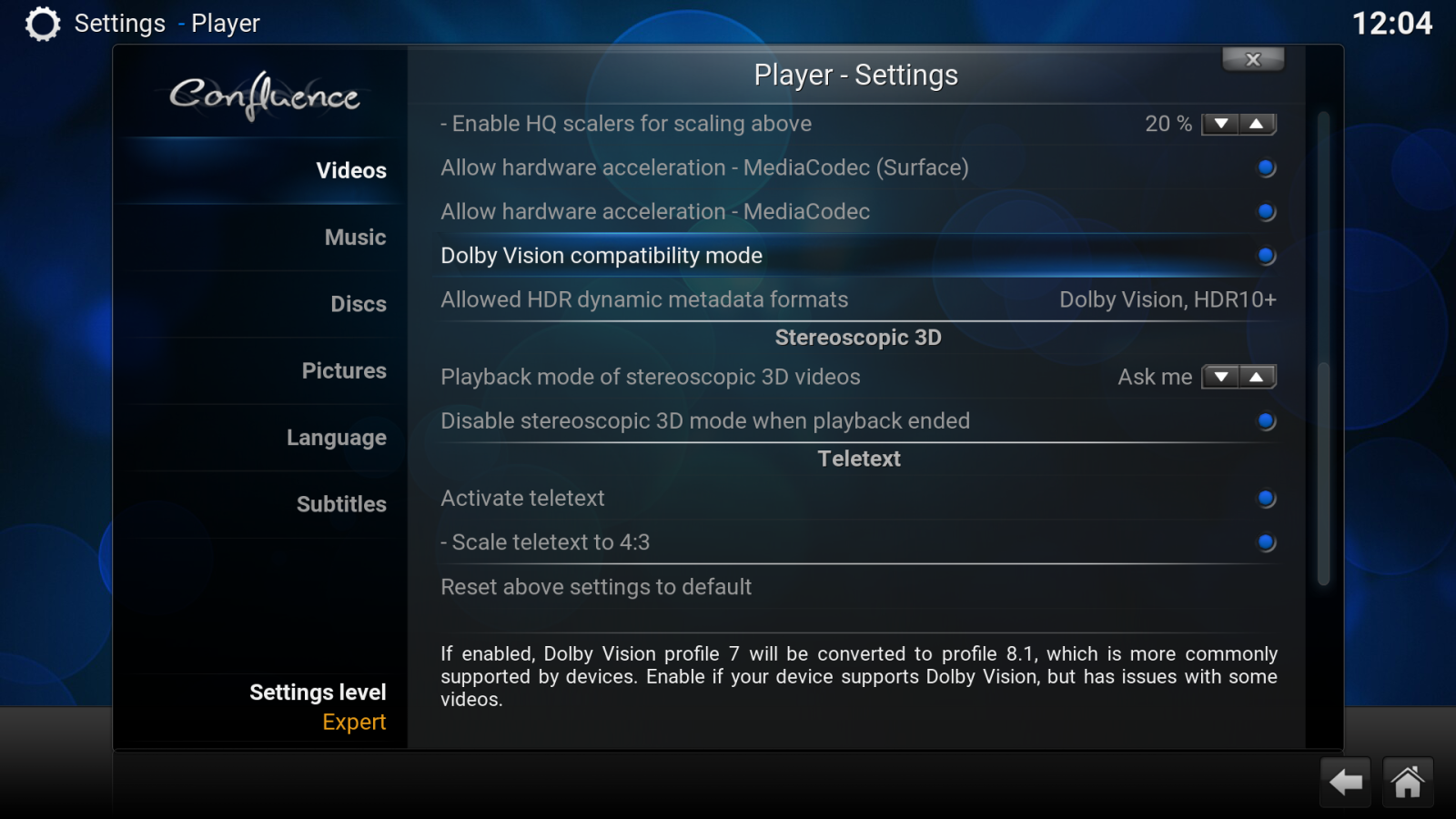

υπαρχει καποιος οδηγος για τις ρυθμισεις ?
Πάντα ανάλογα με το τι υποστηρίζει το σύστημα σου. ( π.χ η tv μου υποστηρίζει ανάλυση μεχρι 4096 Χ 2160 οπότε εχω ενεργοποιήσει και τις αντίστοιχες επιλογές)
ΗΧΟΣ
ΕΙΚΟΝΑ
