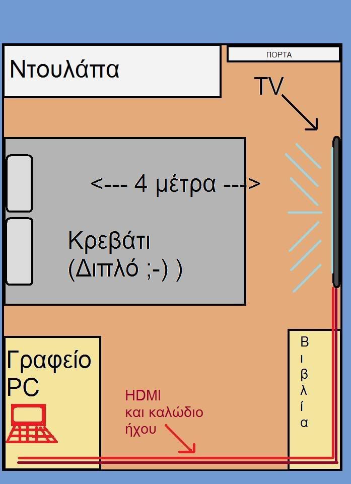

Παρακάτω φαίνεται ένα σχεδιάγραμμα του χώρου όπου θα μπει η TV.
Θα με ενδιέφερε έτσι όπως θα είμαι ξαπλωμένος στο κρεβάτι με το ασύρματο Mouse και πληκτρολόγιο, να μπορώ να ρίξω και μία ματιά στο Internet, να μπορώ να μιλήσω στο mSN και τέλος να βάλω κάποιο τραγουδάκι.
Εννοείται ότι θέλω να βλέπω ταινίες από το PC και πολλά Video Clips.
Όσον αφορά τώρα το Full HD, ναι θέλω να είναι Full HD. Θέλω να παίζω Pro σε ανάλυση 1920x1080. Και γενικά κανά παιχνίδι από το PC.
Σαφώς αργότερα και με το PS3.
Πες ότι είναι θέμα ψυχολογίας, είναι θέμα βλακείας, εγώ θέλω να είναι Full HD. Δεν νομίζω να είναι πρόβλημα αυτό.
Η συγκεκριμένη TV, αν θέλετε έχει όλα τα Features που εγώ ζητάω, εκτός από το να είναι HDMI v1.3, αλλά αυτό όπως αναφέραμε και πιο πριν, είναι κάτι που δεν έχει οπτικό ή ηχητικό αποτέλεσμα.
Τέλος περιμένω τη δική σας γνώμη για τη συγκεκριμένη και αν αξίζει τα λεφτά της.
