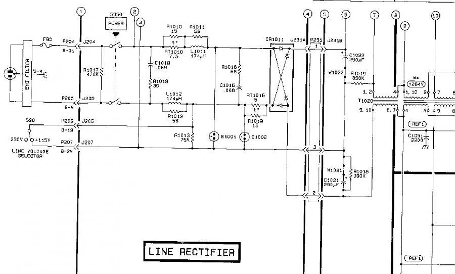

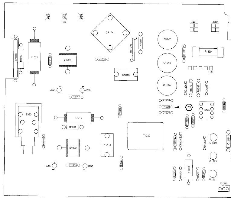

Κατ' αρχή θα ήθελα να σας κάνω μια δύο ερωτήσεις. Μόλις είδατε τον καπνό τον αποσυνδέσατε από φόβο ενώ λειτουργούσε; Δουλεύει στη κατάσταση που είναι τώρα; Για αρχή αφαιρέσετε τον κατεστραμμένο πυκνωτή (διότι δεν γνωρίζουμε αν έχει καεί σε ανοικτό ή κλειστό κύκλωμα). Πιθανό είναι να έχει καταστραφεί και η ασφάλεια. Δοκιμάστε να ξεκινήσετε τον παλμογράφο με ένα variac ή αν δεν έχετε σε σειρά με μια θερμική λάμπα 100 watt (σίγουρα όχι ο καλύτερος τρόπος αλλά στην έσχατη ανάγκη.... πάντως προσοχή με τις τάσεις του δικτύου). Έχω όλα τα service manual. Πείτε μου ένα τρόπο να σας τα στείλω. Το μεγαλύτερο αρχείο είναι 46 MB. Προς το παρόν σας στέλνω τα βασικά σχηματικά και τμήμα της πλακέτας εισόδου. Πιθανόν μέχρι να τα μελετήσετε να έχετε το χρόνο να τα κατεβάσετε και μόνος σας από το http://bama.edebris.com/manuals/tek/

Η γέφυρα είναι ΟΚ (.45V)
Ο πυκνωτής C1018 (σκασμένος) και η αντίσταση R1018 (ραγισμένη, μετράει 10Ω - carbon composition AB?) καθώς και ο C1016 (φαίνεται πως δεν θα αντέξει τη συγκίνηση την επόμενη φορά) θα αλλαχθούν.
Λέω να αλλάξω και τους άλλους RIFA να έχω το κεφάλι μου ήσυχο γιατί οπτικά τουλάχιστον είναι γεμάτοι ραγισματιές - σα να έχουν πολυμεριστεί οι συσκευασίες τους...
Φαίνεται πως έχει καταστραφεί ο C1018 και έχει << αρπάξει>> ο C1016. Προσπαθώ να σκεφτώ το τρόπο που έγινε, ότι έγινε. :AFADF0:Αστοχία υλικού είναι μια πιθανή αιτία, αλλά με βάση τις προδιαγραφές οι πυκνωτές αυτοί θα έπρεπε να αντέχουν πολύ μεγαλύτερες τάσεις. Ο πωλητής ανέφερε τυχόν επισκευή ή αλλαγή τροφοδοτικού στο παρελθόν; Μήπως είχε γίνει επισκευή με υλικά μόνο για 110 V (φυσικά εκτός προδιαγραφών) και όλοι είχαν ξεχάσει τα πάντα γύρω από το θέμα; :guitarist:Να σημειωθεί πως οι συγκεκριμένοι πυκνωτές βλέπουν πάντα τη τάση δικτύου, όποια και αν είναι αυτή από τα 90 V έως τα 250 V και δεν επηρεάζονται από τη θέση του επιλογέα τάσεως. Η δουλειά τους είναι να συμπληρώνουν τη δημιουργία αντιπαρασιτικού φίλτρου από και προς το μηχάνημα. Η άποψη μου είναι πως η αφαίρεσή τους και ο έλεγχος της ασφάλειας (F90) θα επιτρέψει στο παλμογράφο να δουλέψει ξανά (μπορούν να αντικατασταθούν σε δεύτερο χρόνο, μια και η παρουσία τους δεν είναι κρίσιμη). Επίσης υπάρχουν και thermistors περιορισμού του ρεύματος κατά την έναρξη, πράγμα που αυξάνει την ασφάλεια για το μηχάνημα. Αν κάτι ζεσταθεί πολύ τότε υπάρχει και θερμική προστασία. Τέλος αν υπάρχουν έντονες αιχμές υψηλής τάσης τότε το μηχάνημα καίει την ασφάλεια εισόδου (F90). Κουράγιο και η βοήθειά μου είναι δεδομένη.

Η λάμπα των 100 έχει αντίσταση περίπου 25 ωμ και πλήρως αναμμένη περίπου 500 ωμ. Φροντίζει μόνο τη περίπτωση μεγάλου βραχυκυκλώματος και όχι την σωστή λειτουργία του μηχανήματος. Το πιθανότερο είναι να μη ξεκινάει διότι δεν ανιχνεύει τη σωστή τάση (ο παλμογράφος έχει κύκλωμα ελέγχου). Επαναλαμβάνω πως είναι λύση σε έσχατη ανάγκη. Εφόσον δοκιμάστηκε έχει καλώς. Επίσης καλό είναι να μετακινηθεί μερικές φορές ο διακόπτης επιλογής της τάσης δικτύου. Το πιθανότερο είναι πως δεν έχει χρησιμοποιηθεί από κατασκευής του μηχανήματος τουλάχιστον μέχρι πρόσφατα που ήρθε στην Ελλάδα. Το ότι δουλεύει είναι καλό σημάδι. Ο θόρυβος προέρχεται από το διακοπτικό τροφοδοτικό. Είναι σε λειτουργία με τα νέα υλικά ή απλώς έχουν αφαιρεθεί τα παλιά. Το σωστό είναι να δούμε τι προκάλεσε το πρόβλημα, γήρανση υλικού ή ακατάλληλο υλικό. Επίσης μου δημιουργεί απορία η αντίσταση R1018. Είναι καταπονημένη; (μαυρίσματα κτλ) Οι κωδικοί επάνω της τι τιμή αντιστοιχούν; Νομίζω πως μετρήθηκε στα 10 Ωμ ενώ έπρεπε να είναι 30 Ωμ με βάση το σχηματικό. Αν είχε καταπονηθεί θερμικά τότε το πιθανότερο θα ήταν να είχε αυξήσει την αντίσταση η ακόμα και να ήταν <<ανοικτή>>. Περιμένουμε καλά νέα. Συγγνώμη που δεν είμαι σε συνεχή επικοινωνία αλλά η εργασία μου δεν το επιτρέπει. Πιστεύω το βράδυ να είναι όλα καλά όπου θα μπορέσουμε να έχουμε επικοινωνία εκ' νέου. Νομίζω πως έβαλα κάποιο προβληματισμό (κακώς;).

Η R1018 αλάχθηκε γιατί είχε κοπεί στη μέση (είναι allen bradley carbon composite και πρέπει να είναι η ορίτζιναλ- ήταν 30Ω).
Η μόνη πιθανή αιτία που σκέφτομαι πως μπορεί να προκάλεσε αυτή την αστοχία είναι να βραχυκύκλωσε εσωτερικά ο πυκνωτής και όλη η τάση του δικτύου να εφαρμόστηκε επάνω στην αντίσταση η οποία λόγω θερμικής καταπόνησης ράγισε. Αυτό δικαιολογεί και το σκάσιμο του πυκνωτή και το ράγισμα της αντίστασης.
