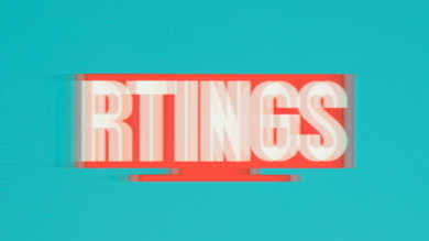

KU6300 (αμερικάνικη KU6000) response time:

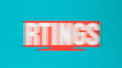

KS9500 response time:
Όπως βλέπεις, δεν υπάρχει καμμία ουσιώδης διαφορά μεταξύ εγγενούς απόκρισης των κρυστάλλων μεταξύ της μικρής και της ναυαρχίδας της εταιρείας...
