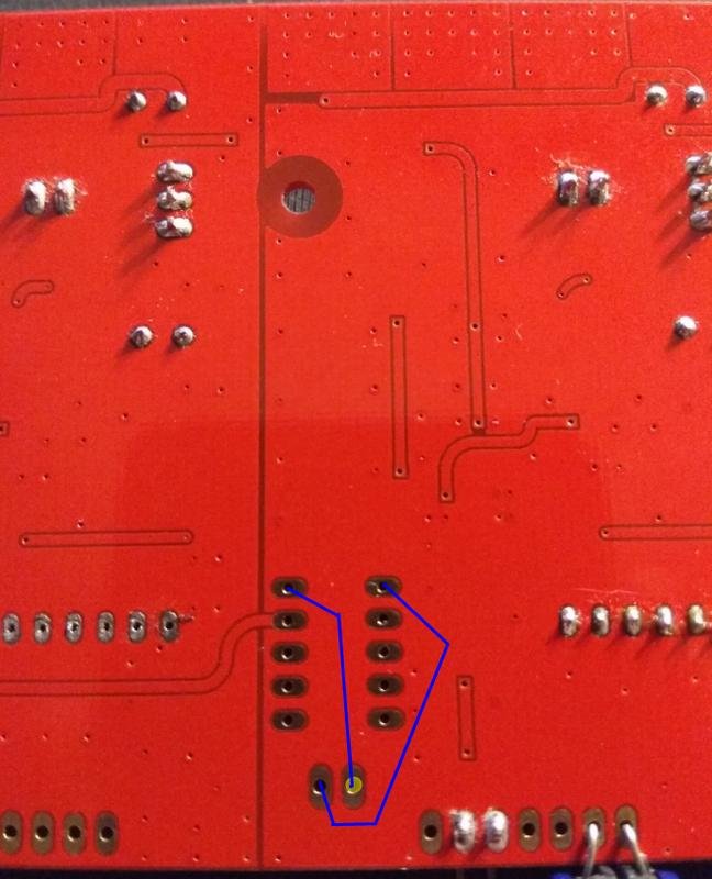

Λοιπόν, θα βάλετε το ρελέ που είχαμε προτείνει αλλά όχι όπως σας δείχνει η πλακέτα αλλά πρώτα θα το περιστρέψετε 180 μοίρες.
Αφού το κολλήσετε θα πάτε από την κάτω μεριά της πλακέτας και τα πιν τροφοδοσίας θα τα συνδέσετε με καλωδιο με τα πιν του ρελέ όπως φαίνεται από τις μπλε γραμμές της φωτογραφίας.
Τέλος στην πάνω μεριά της πλακέτας στη θέση των πυκνωτών C1A και C1B, αφού τους αφαιρέσετε, θα βραχυκυκλώσετε τα pads τους.
Είστε έτοιμοι!
Για να ακούσετε θα πρέπει να είναι ενεργοποιημένο το ρελέ. Χωρίς τάση κάνει mute με τάση κάνει unmute.
Αυτό σημαίνει ότι για να ακούσετε μουσική θα πρέπει να συνδέσετε το ρελέ στον controller και να έχετε βάλει την καινούργια έκδοση του κώδικα.
Αν δεν έχετε βάλει τον κώδικα, για να είναι λειτουργικό το DAC, καλύτερα να κάνετε τη μόντα με το ρελέ τελευταία.Παίζει και χωρίς αυτή.
