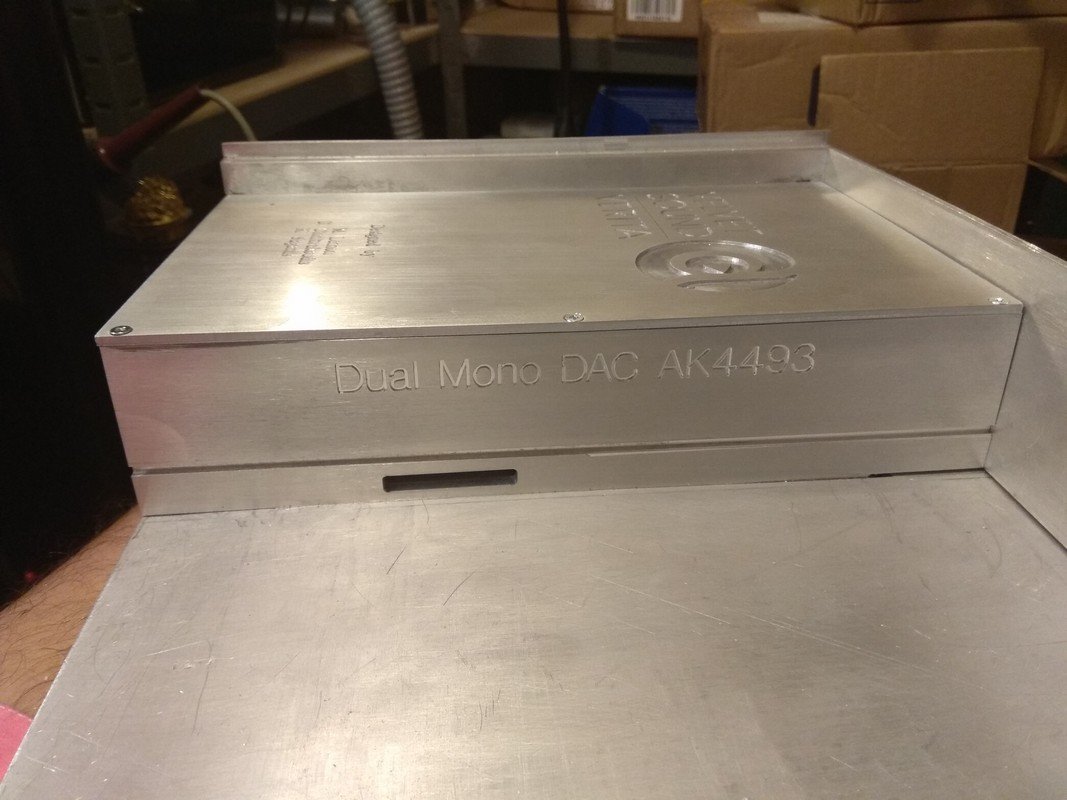

Προχωράω αργά και σταθερά...
θα πρέπει να μάθω να βγάζω καλύτερες φωτογραφίες...
φανταζομαι κωστα θα κανεις ανοδιωση ,προσοχη στο χρωμα που θα διαλεξεις το μονο που βγαινει οκ σε ολα τα κομματια που θα ανοδιωσης ειναι το μαυρο
ο λογος για τα παραπανω ειναι ο εξης
1) παιζει ρολο να ειναι ολα τα κομματια αλουμινιου απο το ιδιο κομματι,δυστυχως δεν μας τα δινουν ετσι
2) παιζει ρολο η ποιοτητα που μας δινουν και δεν βγαινει ο χρωματισμος που θελουμε
3) παιζει ρολο το αν ειναι μαλακο η σκληρο το αλουμινιο
και φυσικα αυτος που κανει την ανοδιωση και εδω εχουμε το μεγαλυτερο θεμα ειναι σχεδον ολοι τους να μην πω τι
ολα τα παραπανω τα ζησαμε με τις ανοδιωσεις στους δυο ba3 που καναμε και φτασαμε στο σημειο να αλλαξουμε χρωματισμο δυο η και τρεις φορες για βγει στο περιπου αυτο που θελαμε ,αν τα καναμε μαυρα θα ειχαν επιτυχια απο την αρχη
να ξερετε οτι υπαρχουν και αλουμινια αγραντζουνιστα καλυμενα με αυτοκολητο για την προστασια τους και σε αριστη ποιοτητα αλλα στοιχιζουν αρκετα ομως

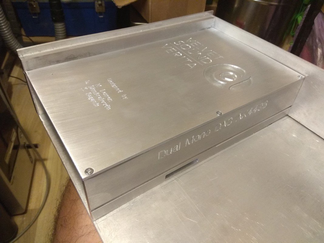

Θα κάνω μάλλον βούρτσισμα και μαύρη ανοδιωση, θα γίνει δηλ black DAC.

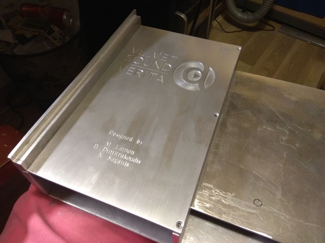

Αν το verita δεν είναι κάποιου είδους ακρωνύμιο άλαξέτο σε veritas (veritas,veritatis στα Λατινικά) ή Verità στα Ιταλικά. Προσωπική επιλογή VERITAS. Συγχαρητήρια για την όλη προσπάθεια της ομάδας και της δικής σου φυσικά.
Το συγκεκριμένο είναι trademark της AKM.
