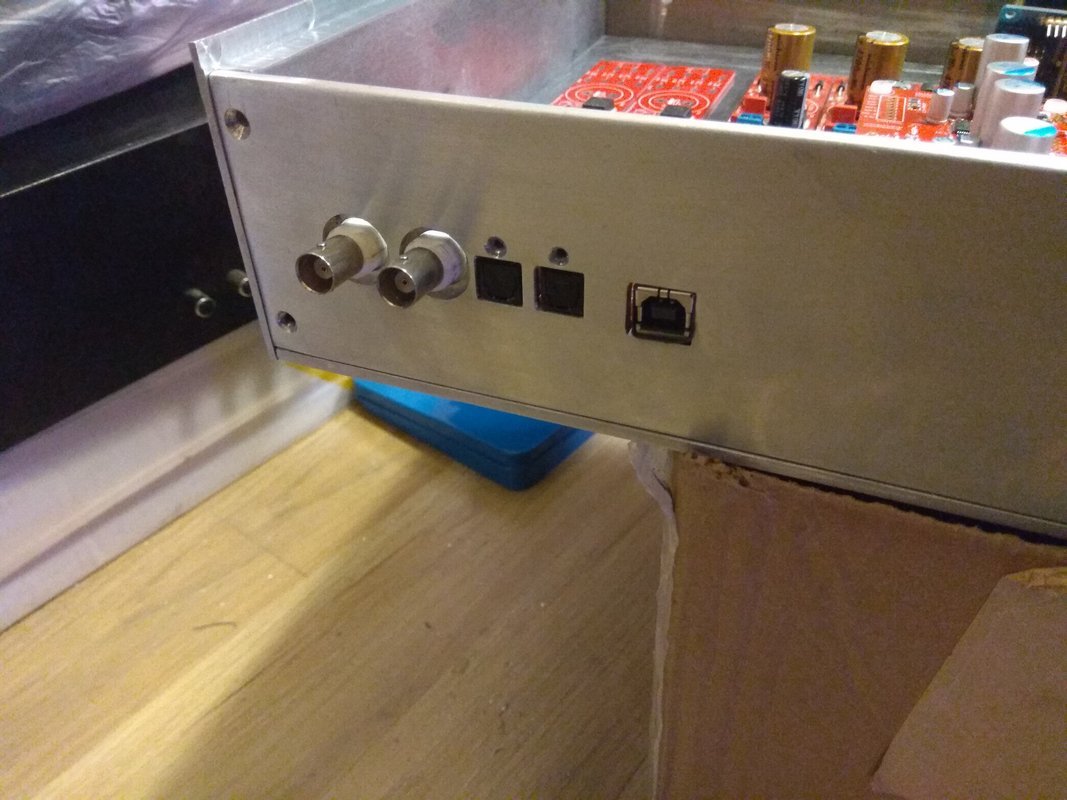

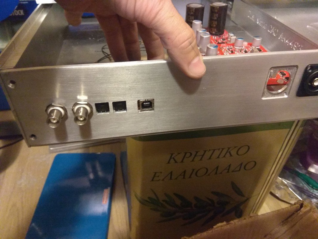

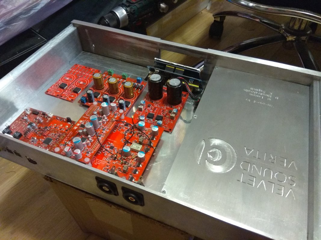

Συνεχίζω με την πίσω και εμπρός όψη...
Ομορφιές!

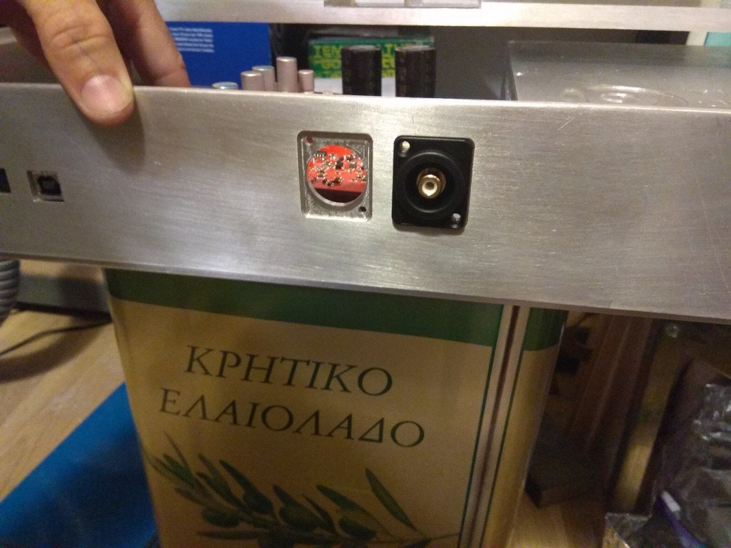

Γελώ με τα πίσω βύσματα RCA....ξέρεις εσύ!
Κάντα πιο χωνευτά αυτά, θα δείξουν καλύτερα, έχεις πάχος αλουμινίου διαθέσιμο.
Το usb εάν είναι χαλαρό ΟΚ, διαφορετικά θερμοσυστελλόμενο για αποφυγή βρόγχου με το σασί.

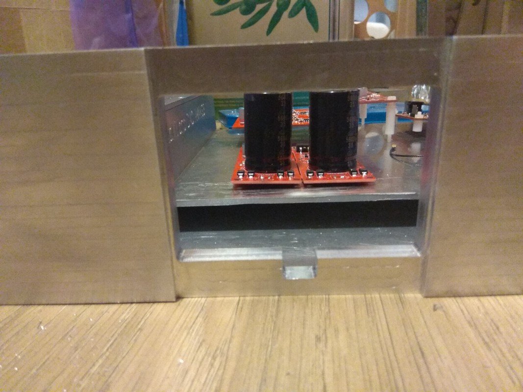

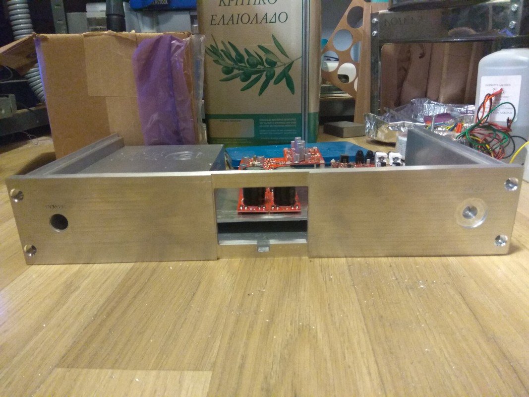

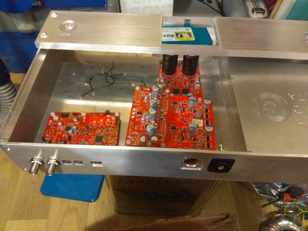

Προχώρησα αρκετά... αλλά σταματάω μετά από ένα μικρό εργατικό ατύχημα!

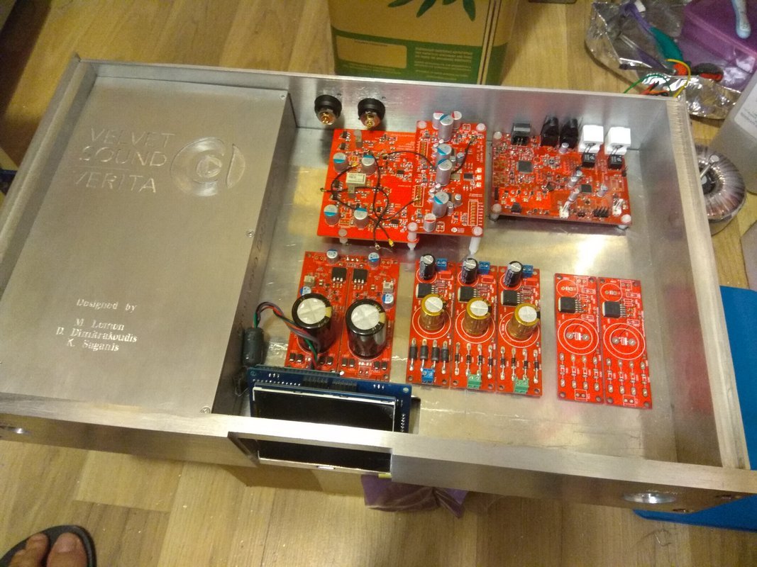

Πρώτα φαίνεται η μέσα μεριά της πίσω όψης
εδώ έκανα τις διορθώσεις που πρότεινε ο Μανώλης
Η τελική διάταξη που έχω στο μυαλό μου είναι αυτή, με όλη την καλωδίωση να περνάει κάτω από το πάτωμα

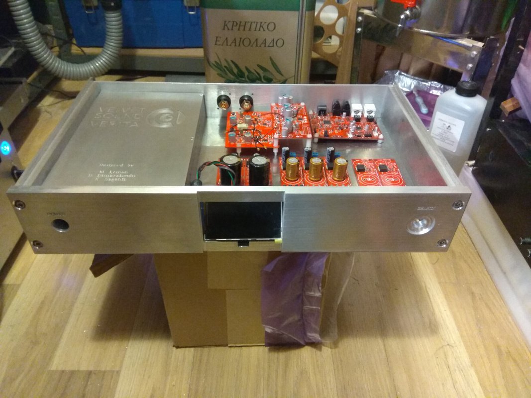

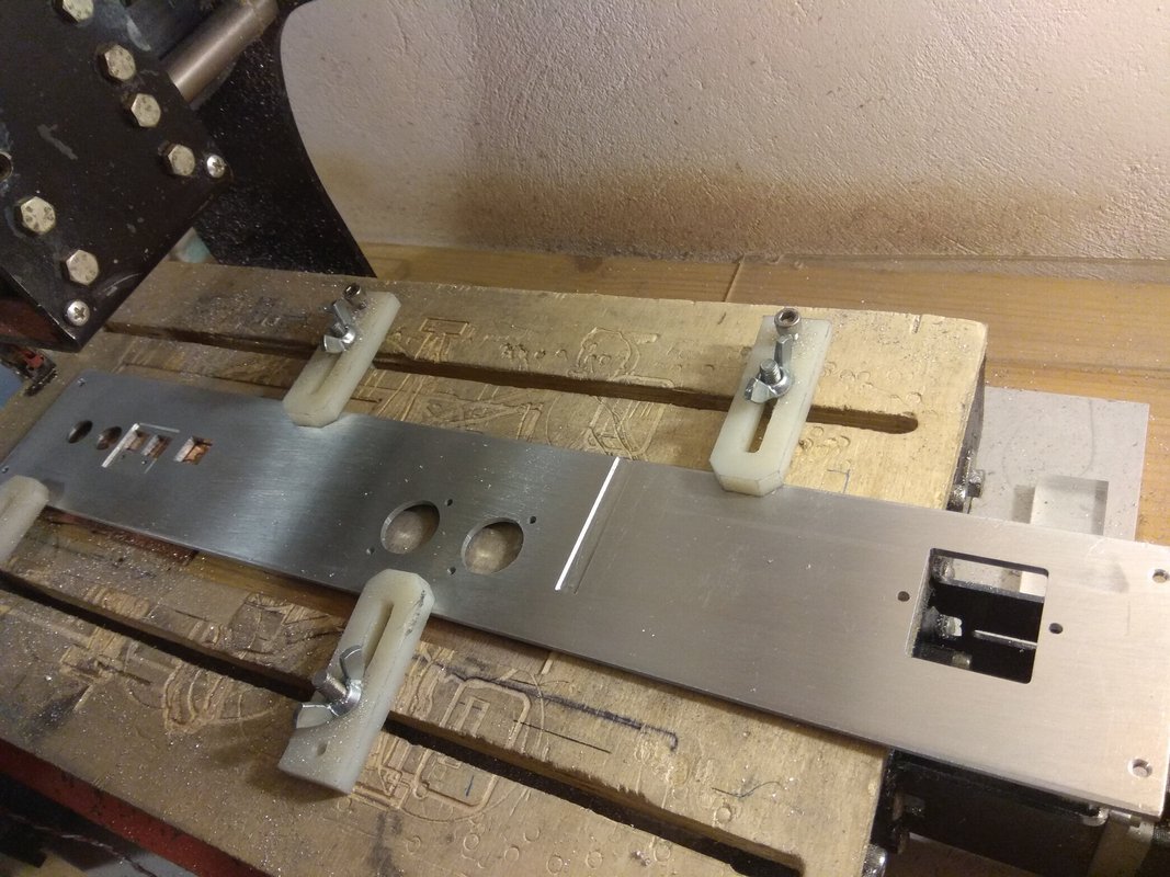

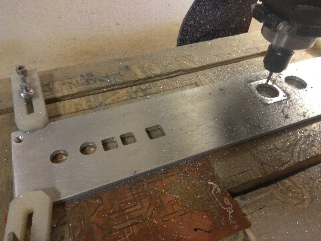

Τελείωσε η πρώτη φάση με την κατασκευή του κουτιού! Τα κομμάτια θα πάνε βούρτσισμα και ανοδίωση.
Μετά θα ακολουθήσει η συναρμολόγηση και η χάραξη με γράμματα της πίσω όψης.

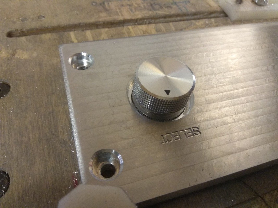

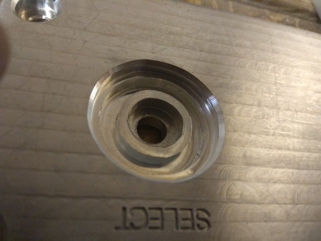

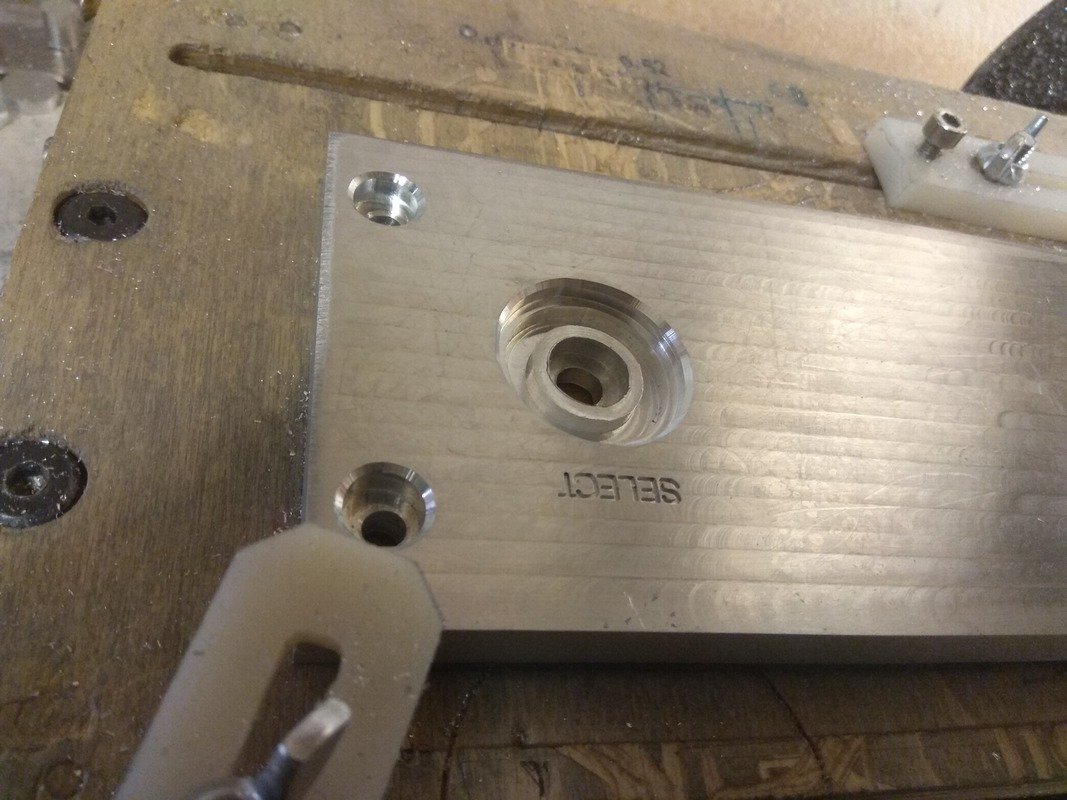

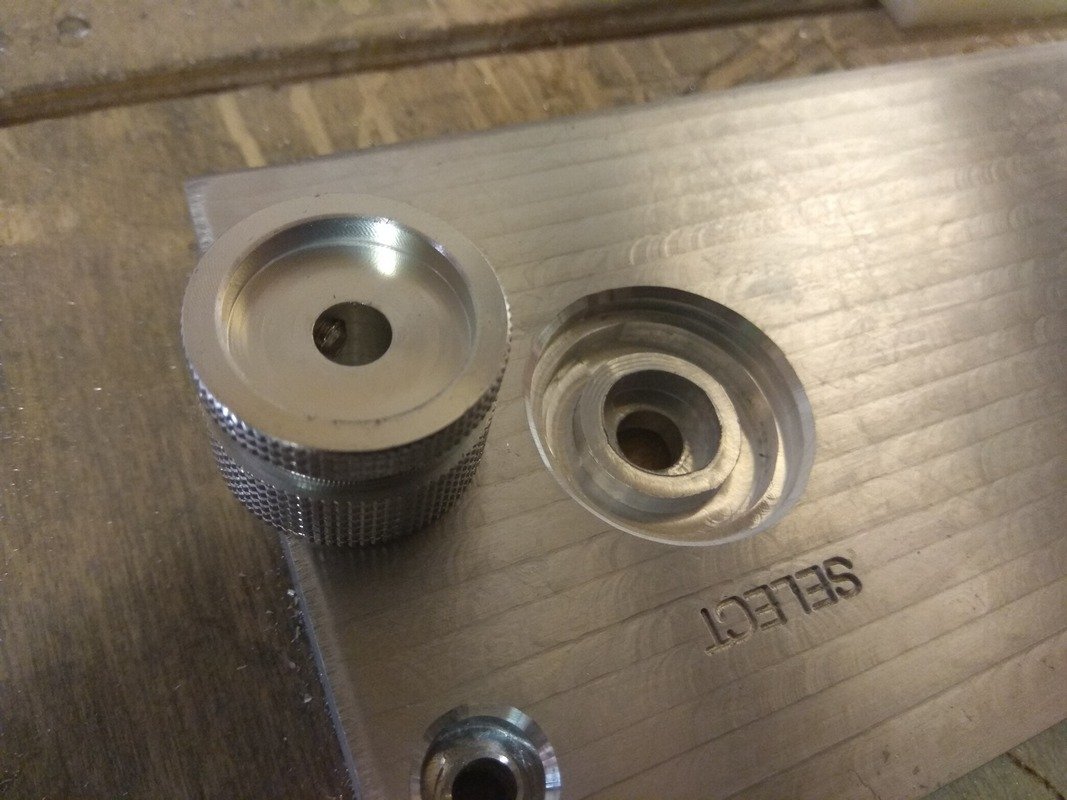

Στις παρακάτω φωτογραφίες δείχνω ότι έκανα την αναγκαία πατούρα για knob ώστε να είναι σταθερό κατά την περιστροφή.
Επίσης είναι και push-button οπότε έπρεπε να υπολογίσω την επιπλέον απόσταση που χρειάζεται για το πάτημα του.

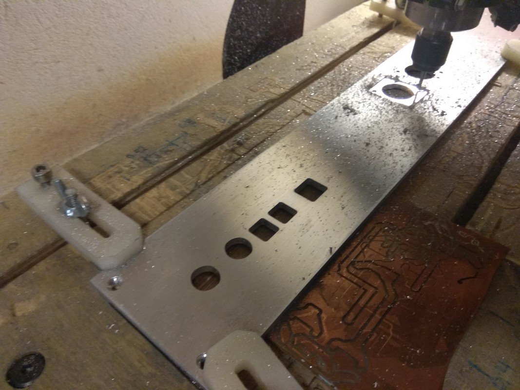

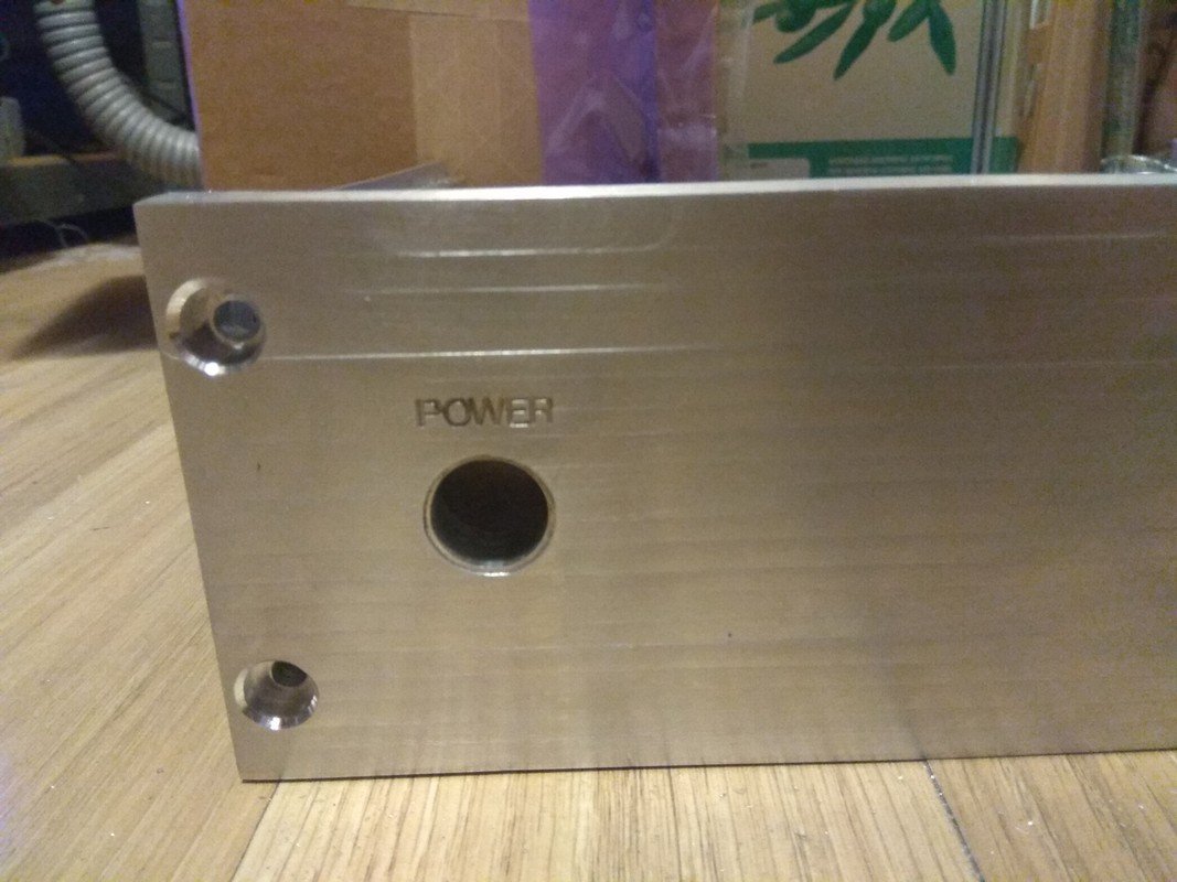

Θα παρατηρήσετε ότι η πρόσοψη έχει κάποιες γραμμές, αυτό οφείλεται στο ότι χρειάστηκε να περάσω όλη την επιφάνεια με το cnc για να φύγουν οι ανομοιομορφίες της επιφάνειας.
Κωστή, μου τη χάλασες με το περιστροφικό κόμβιον!
Δεν ήξερα τι θα έβαζες, σίγουρα ήθελε κάτι διαφορετικό ή κάτι σε τόρνο να μπει χωνευτό μέσα στην πατούρα σου και να έρθει πρόσωπο με την πρόσοψη.
Νομίζω ότι το κουτί θα "πετάει", αλλά το μάτι θα πέφτει πάνω στο κόμβιο ως ATIA! :drool:
Μανώλη δεν το κατάλαβα, αν εννοείς το μαύρο σημαδάκι αυτό δεν θα υπάρχει γιατί έχω άλλο ένα knob που το έβαψα μαύρο.
Ηπρόσοψη επίσης θα γίνει με μαύρη ανοδίωση.
Φιλαράκο, εμείς βρισκόμαστε και δια ζώσης και τα λέμα καλύτερα...
Άστο θα στο εξηγήσω από κοντά, δια βίου που λέμε και στα σχολειά!

Συμφωνώ με τον Μανόλη, το κουμπί δεν ταιριάζει στην όλη προσπάθεια. Θυμίζει ενισχυτές που πούλαγαν στο Μοναστηράκι πριν τριάντα χρόνια..
Πρέπει να γίνει ένας δίσκος σε τόρνο που να είναι πρόσωπο ή να εξέχει ελάχιστα από την πρόσοψη και η περιστροφή όπως και η πίεση να γίνεται με το ένα δάκτυλο.
Ίσως θα πρέπει να έχει μεγαλύτερη διάμετρο, ώστε η ροπή που εφαρμόζεται με τον χειρισμό να είναι μεγαλύτερη και άρα πιο άνετος ο χειρισμός.
Σαν το κουμπί στο Ideon Audio Absolute Dac?
Και εγώ συμφωνώ με την παρέα αλλά μπορεί να του πάει όπως το έχει σκεφτεί ο Κώστας.
Στον προενισχυτή το είχε ταιριάξει πολύ καλά.
Κώστα πρέπει να έχω 2 κουμπιά αν θες να σου φέρω να δεις ή να στα στείλω σε φωτογραφία.
Απάντηση: Re: AK4490 DAC by.. avclub.gr?
Έψαξα αρκετά για να βρω κάτι που να μου αρέσει, αλλά τίποτα, τουλάχιστον στο ebay.
Να πάω σε τορναδόρο και να του παραγγείλω ένα κουμπί, μάλλον δεν αξίζει την ταλαιπωρία, άσε που μάλλον θα γελάει μαζί μου.
Αν έχετε να προτέινεται κάτι, ελεύθερα! Σπύρο, για στείλε καμιά φωτογραφία πριν τα στείλω για ανοδίωση.

Μιας και έχω ένα μικρό τορνάκι, αν θέλεις μπορώ να σου φτιάξω ένα κουμπί.
Στείλε ΠΜ, αν θέλεις, να συνεννοηθούμε για τα τεχνικά.

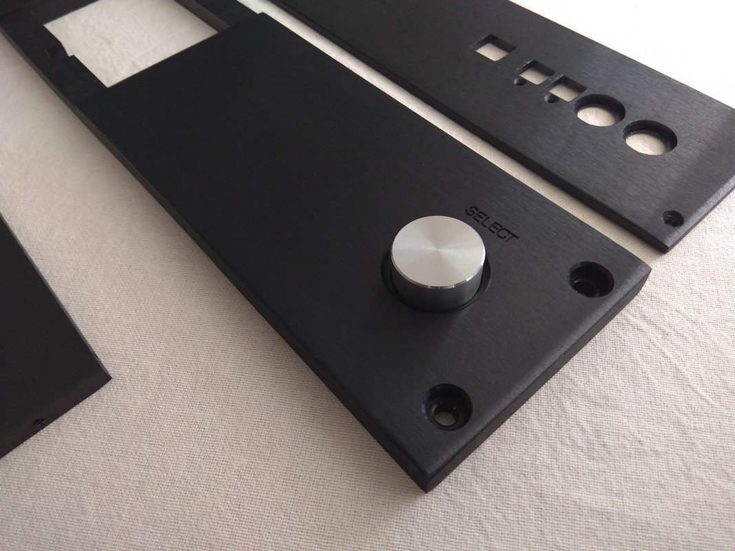

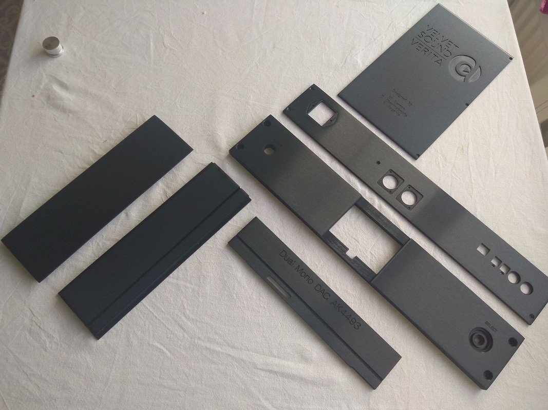

Σήμερα παρέλαβα από την ΑΛΜΕΚ (στον κόκκινο μύλο) τα κομμάτια που είχα δώσει για βούρτσισμα και ανοδίωση. Το αποτέλεσμα για άλλη μία φορά είναι εξαιρετικό (σε σχέση με αυτό που τους έδωσα)!
Με το βούρτσισμα καλύφτηκαν οι περισσότερες ατέλειες ενώ η μαύρη ανοδίωση κρύβει τις υπόλοιπες.
Την ίδια στιγμή ο Βαγγέλης Καινούργιος μου ετοίμασε ένα πολύ όμορφο κουμπάκι σύμφωνα με το σχέδιο που του έδωσα!
Το έκανε σε χρόνο dt! να είναι καλά, τον ευχαριστώ πολύ!
Με έβαλε σε σκέψεις αν θα πρέπει να το ανοδιώσω και αυτό, σε μαύρο χρώμα ή να το αφήσω όπως έχει.
