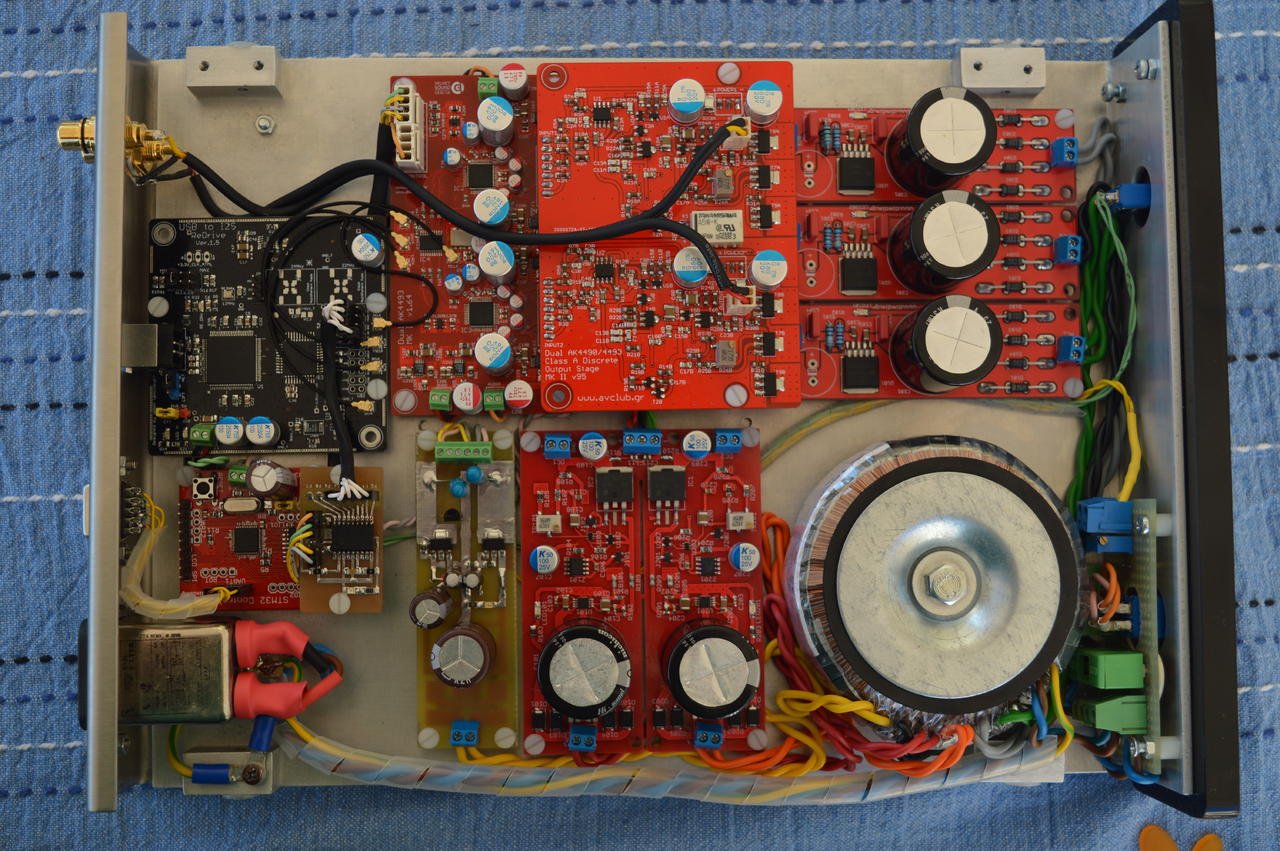

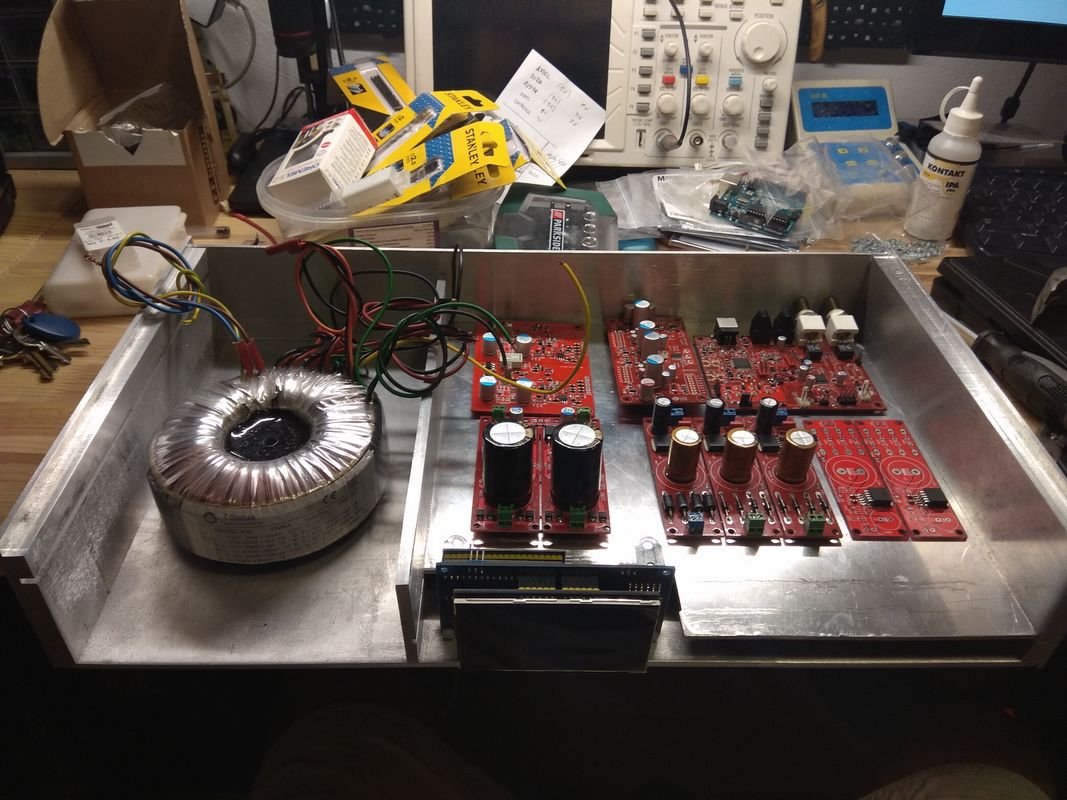

Έτοιμο και το δικό μου με την υπογραφή σχεδίασης Δ. Δημητρακούδη, Saganakis, Lemon.
Είναι η εξέλιξη dual mono με ΑΚ4493.
Μικρή περίοδος στρωσίματος, ώστε να αρχίσουν σοβαρές ακροάσεις.

Μπράβο Στέλιο!!!
Όπως πάντα, όλα τακτοποιημένα! Περιμένουμε να μας πεις ακουστικές εντυπώσεις.
Ο Στέλιος συνεχίζει να μας ντροπιάζει με τα όμορφα πλήρως ολοκληρωμένα projects του ενώ τα δικά μας μένουν συνήθως σε τάβλες (αν είμαστε τυχεροί τουλάχιστον είναι αλουμινένιες)..
Εξαιρετική κατασκευή.. Εύγε!
Όπως πάντα, κυνήγι στη λεπτομέρεια και το φινίρισμα...εύγε! :SFGSFGSF:
Ευχαριστώ για τα καλά σας λόγια.
Μικρό πρόχειρο συγκριτικό που έκανα με τα nos μου δείχνουν ζωντάνια και λεπτομέρεια που όμως δεν γίνεται κουραστική με τον χρόνο.
Πολύ κοντά με το pcm1704. Δύσκολα το ξεχωρίζεις.
Μάλλον ουδέτερος ήχος περισσότερο.
Θα επανέλθω με μεγαλύτερη εμπειρία...
Πολύ όμορφη κατασκευή και με πληθώρα τροφοδοτικών.
Είμαι σίγουρος πως θα ακούγεται το ίδιο ωραία όπως φαίνεται.
Μια μικρή ερώτηση, το στάδιο εξόδου πως είναι υλοποιημένο;
Στην όγδοη σελίδα μήνυμα 79 έχει το αρχικό σχηματικό.
Αυτό που έχω τώρα είναι η τελευταία έκδοση, όχι όμως με μεγάλες διαφορές, κάποιες μικροβελτιώσεις.
Ο Κώστας που το έχει επιμεληθεί ξέρει περισσότερα.

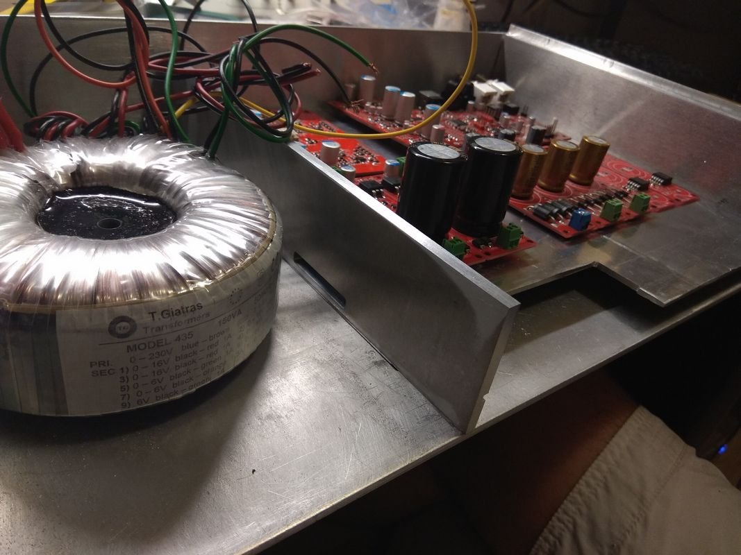

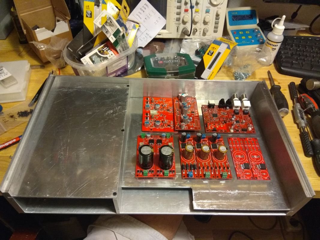

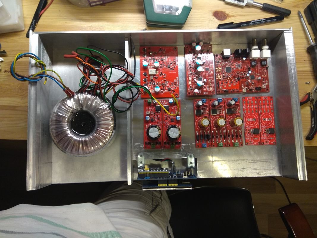

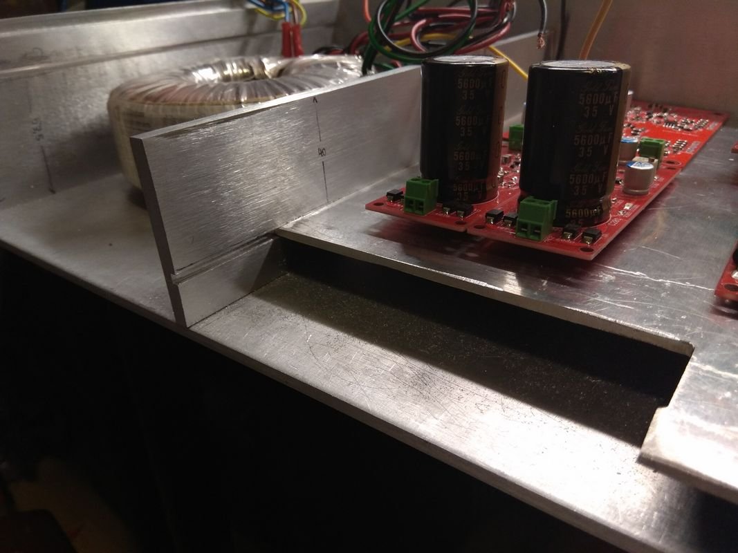

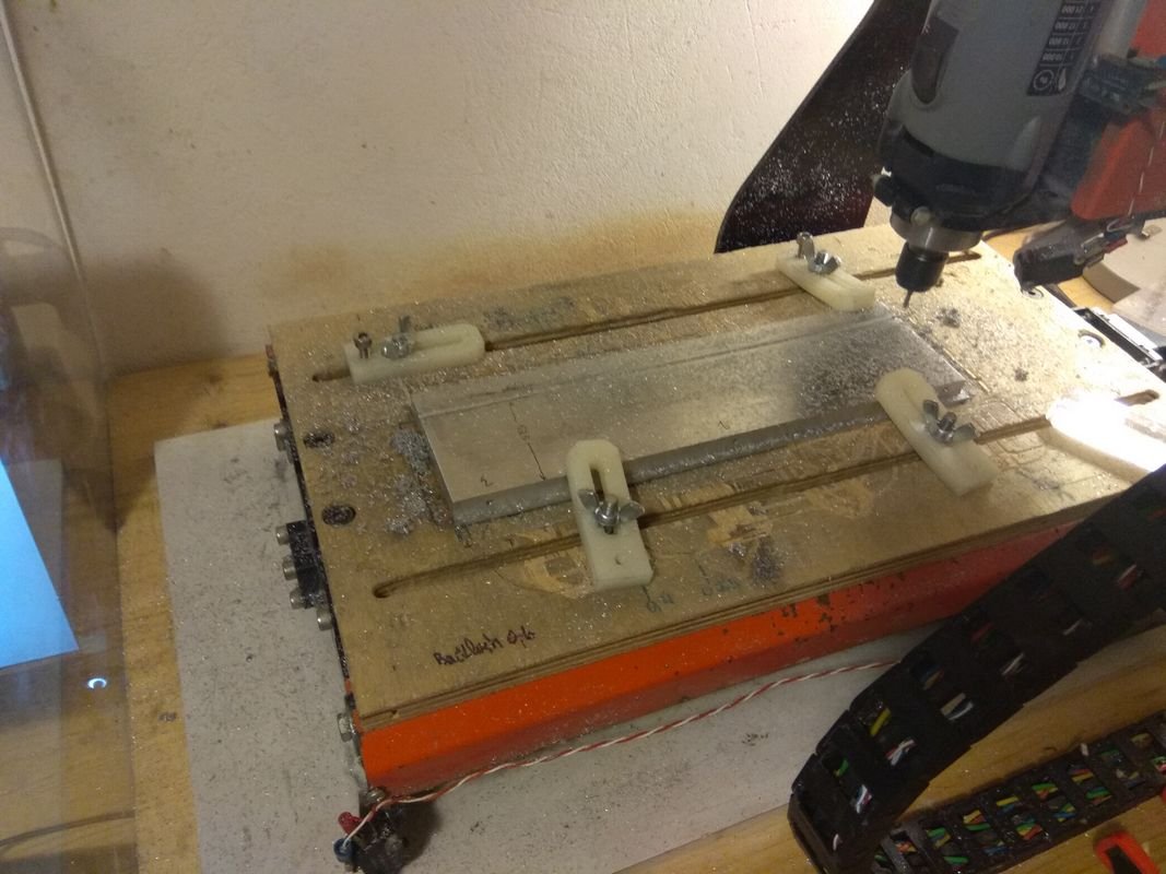

Το πήρα απόφαση να βάλω το DAC μου σε κουτί.
Είχα την φαεινή ιδέα να φτιάξω το δικό μου και να μην πάρω ένα έτοιμο!
Υπολόγιζα ότι θα έπαιρνα έτοιμα τα κομμάτια αλουμινίου στις διαστάσεις που θέλω και από εκεί και μετά θα τα επεξεργαζόμουνα με το μικρό μου CNC.
Αποδείχθηκε βάσανο, κανένα κομμάτι δεν είναι ίσιο και οι περισσότερες κοπές έχουν γίνει με ψαλίδι!!!
Φανταστείτε ότι η πρόσοψη είναι 12mm και την έκοψε με ψαλίδι!!! το αποτέλεσμα είναι στο σημείο κοπής να έχει στραβώσει το κομμάτι.
Με πολύ τρίψιμο σε ένα ταινιολειαντήρα που έχω τα έφερα σε μία αποδεκτή μορφή.
Η ιδέα είναι το κουτί να έχει ένα συρταρωτό πάτο έτσι ώστε τα καλώδια να περάσουν κάτω από αυτόν. Το κάνω αυτό γιατί δεν θέλω να φαίνονται οι καλωδιώσεις.
Μάλλον για ηλεκτροστατική βαφή θα πάει ώστε να καλυφθούν τα γδαρσίματα.

Ευχαριστώ Τάκη! την επόμενη φορά θα τον προτιμήσω.
Προς το παρών... θα έχει ατέλειες.
