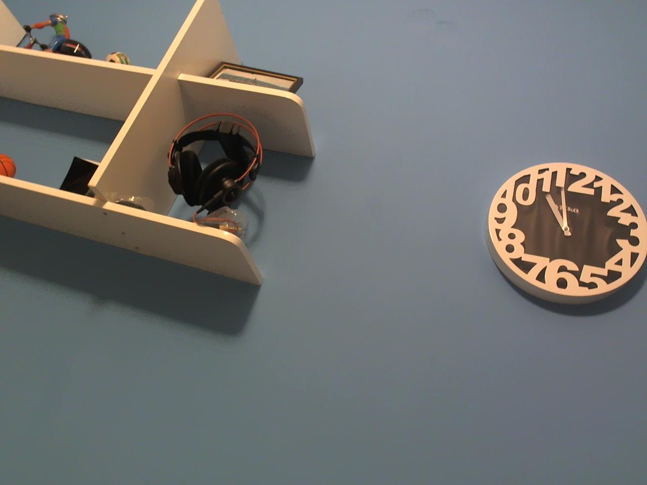

πηρα αυτα τα ακουστικα ειμε παρα πολυ ικανοποιημενος
τα δοκιμασα στα παιχνιδια και στην μουσικη και με την ταπεινη γνωση μου εινε μια χαρα

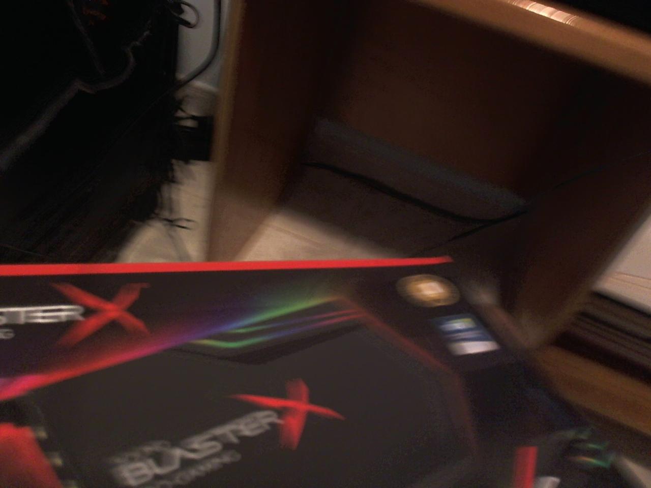

απλα το μονο πραγμα που ρωταω εινε αν η καρτα ηχου ae-5 μπορει να τα προσγειωσει στο μεγιστο??
εννοο το dac και το amplier που εχει αυτο ρωτησα.

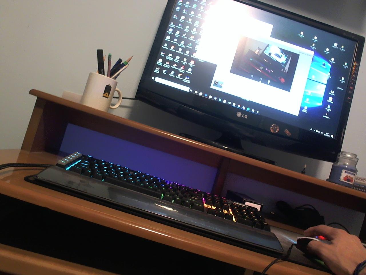

απο εκει και μετα κανεναν δεν κατηγορησα.. επειδη καπια ατομα με ειπανε τρολ
και επειδη νευριασα με ενα ατομο που ειπε εδω αν εχω την καρτα ηχου και τα ακουστικα στο σπιτι μου
θελέτε να βγαλω φοτογραφια για να δειτε οτι τα εχω?δεν εχω προβλημα το κανω
οριστε
