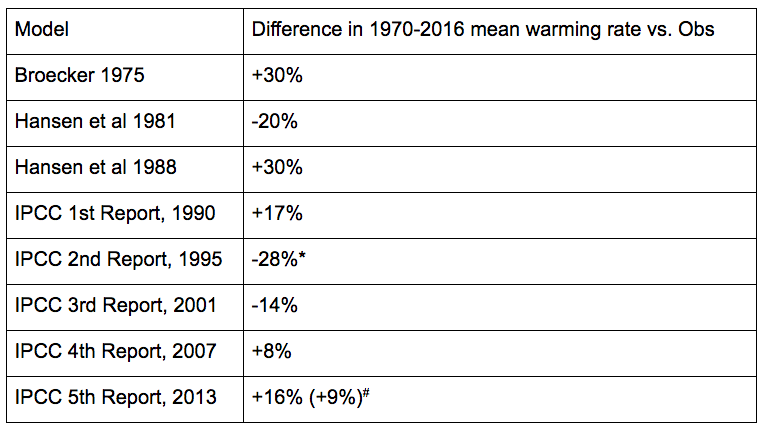

από:
https://www.carbonbrief.org/analysis-how-well-have-climate-models-projected-global-warming
Δηλαδή: τα προ του 1992 μοντέλα (δλδ τα μοντέλα τα οποία φαντάζομαι επηρέασαν τη υιοθέτηση του Πρωτοκόλου του Κυότο), είχαν απόκλιση από τις τελικώς παρατηρηθείσες τιμές, από -20% έως +30%. Μάλιστα το μεγαλύτερο εύρος απόκλισης (δλδ 50% μεταξύ τους!) τα είχαν τα μοντέλα, με διαφορά μεταξύ τους 7 ετών, της ίδιας ομάδας (Hansen)!
το άρθρο έχει χρήσιμη πληροφορία και αναφέρει αρκετούς προβληματισμούς για τα μοντέλα που σπάνια συζητούνται και είναι γνωστοί στο ευρύ κοινό.
Λ.χ τα δύο μοντέλα στα οποία αναφέρεσαι Είναι πολύ διαφορετικά.
Το ένα είναι απλά είσοδος - έξοδος σε ένα σύστημα
το άλλο είναι γεωγραφικό, η πρώτη προσπάθεια για γεωγραφικό
οι συγκρίσεις μοντέλων φυσικά δεν σταματούν μόνο στην σύγκριση που βλέπουμε να παρουσιάζεται, τη μέση αύξηση σε C
λ.χ. στα γεωγραφικά καταλαβαίνετε τη δυσκολία πρόβλεψης στο Αιγαίο και αντίστοιχες νησιωτικές περιοχές
τα γεωγραφικά μοντέλα είχαν εξ αρχής καλύτερη συμπεριφορά για τους κάμπους της Γερμανίας από ότι για την Ελλάδα
Τα σημερινά μοντέλα πλατειάζουν και εμβαθύνουν, αυτό έχει αντίκτυπο και στα περιθώρια σφάλματος. Είναι μεγάλη η προσπάθεια της επιστημονικής κοινότητας να κάνει προβλέψεις όχι μόνο κατά μέσο όρο ακριβείς, αλλά και τοπικά ακριβέστερες.

από:
Προσοχή όμως: αυτό που έχει ο πίνακας είναι το rate of warming. Δηλαδή warming υπάρχει σε κάθε περίπτωση!
Ας πούμε αν ένα μοντέλο προβλέπει αύξηση θερμοκρασίας 1 βαθμό στα 50 χρόνια, και η μετρηθείσα αύξηση στα 50 χρόνια είναι 1.2 βαθμοί, τότε η απόκλιση του μοντέλου από την πραγματικότητα είναι -20%. Αν η μετρηθείσα αύξηση είναι 2 βαθμοί, τότε η απόκλειση είναι -100%. Αν η μετρηθείσα αύξηση της θερμοκρασίας είναι 3 βαθμοί, τότε η απόκλειση είναι -200% και πάει λέγοντας.
Αν η μετρηθείσα αύξηση ήταν μόνο 0.8 βαθμοί, τότε η απόκλειση είναι +20%. Αν η μετρηθείσα αύξηση είναι 0.5 βαθμοί τότε η απόκλειση του μοντέλου που πρόβλεψε 1 βαθμό είναι +50%. Και ούτω καθεξής.
Δηλαδή, όπως λέει και το άρθρο, τα μοντέλα ήταν εξαιρετικά!
Στο μοντέλο του IPCC του 1990, βάζουν πλέον και μέγιστη και ελάχιστη αύξηση, δηλαδή πλέον είναι γνωστά και τα όρια σφάλματος του μοντέλου. Αν δείτε το διάγραμμα 1990 στο λινκ, είναι καταπληκτική η ακρίβεια, όλες οι μετρήσεις είναι μέσα στα όρια του μοντέλου. Η διακεκομμένη κάθετη γραμμή είναι το 1990 που έγινε το μοντέλο. Οι προβλέψεις του μέχρι σήμερα είναι μέσα στα όρια σφαλμάτων που πρόβλεψαν από τότε! Προβλέψεις από 1990 μέχρι 2020! Καταπληκτικό!
Το δε πρωτόκολλο του Κυότο, υπογράφηκε το 1997, για να ισχύσει ... από το 2005. Ενώ η πρώτη μεγάλη έκθεση του IPCC ( IPCC First Assessment Report) ήταν το 1990. Ήδη από το 1990 δεν υπάρχει αμφιβολία στον επιστημονικό κόσμο ότι υπάρχει ανθρωπογενής κλιματική αλλαγή.
