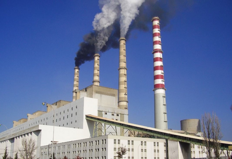

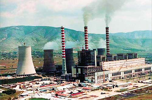

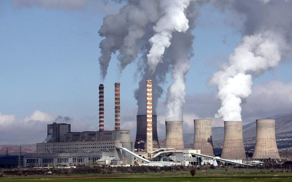

Νομίζω ότι οι παρακάτω εικόνες, μιλάνε από μόνες τους...Δεν ξέρω που έχει περισσότερο καρκίνο αλλά ο καπνός προκαλεί καρκίνο...
ΑΗΣ ΑΜΥΝΤΑΙΟΥ(660MW 2 μονάδες):
ΑΗΣ ΚΑΡΔΙΑΣ(1200MW 4 Μονάδες):
ΑΗΣ ΑΓ. ΔΗΜΗΤΡΙΟΥ(1500MW 5 μονάδες):

Να ρωτήσουμε κάποιον ειδικό καλύτερα ... αλλά για κάποια πράγματα είμαι σίγουρος
Τα μεγάλα χωνιά που βλέπεις να καπνίζουν είναι οι πύργοι ψύξης .. αυτά βγάζουν μόνο υδρατμούς είναι απο το νερό που θερμαίνεται στον καυστήρα, γίνεται ατμός και γυρνάει τον ατμοστρόβιλο που γυρνάει την γεννήτρια που παράγει ρεύμα ;)
Τα στενά με τις ρίγες είναι η "εξατμίσεις" ..
Πάλι κυρίως αυτό που βλέπουμε στις εν λόγω φωτο είναι οι υδρατμοί που προέρχονται απο την καύση (η τέλεια καύση παράγει διοξείδιο του άνθρακα και νερό)
Γιαυτό άλλωστε δεν φαίνονται ακριβώς στο στόμια αλλά λίγο μετά .. δεν υγροποιούνται αμέσως ..
Το διοξείδιο του άνθρακα δεν φαίνεται .. και βέβαια δεν είναι ρύπος .. μόνο όσον αφορά το φαινόμενο θερμοκηπίου ίσως πρέπει να ανησυχούμε απο αυτό ..
Εγώ πάντως δεν έχω πειστεί οτι είναι σημαντική η συνεισφορά των ανθρωπογενών εκπομπών στην υπερθέρμανση ..
Τώρα .. τέλεια καύση δεν υπάρχει .. βγαίνουν και ορατή αιθάλη και σωματίδια τα οποία είναι αποτι καταλαβαίνω τα πιο επικίνδυνα,
Και παραπροϊόντα Θειικά και οξείδια του αζώτου .. νομίζω ούτε αυτά φαίνονται .. αλλά είναι επικίνδυνα ..
Κυρίως αιθάλη βγαίνει κατά το ξεκίνημα πριν ανεβεί η θερμοκρασία σε "σωστά" επίπεδα και κατά τις "επιταχύνσεις" απο χαμηλό φορτίο σε ψηλό (όπως ακριβώς και στα αυτοκίνητα diesel παλιάς τεχνολογίας ..) .. τότε είναι πιο πιθανό να είναι ατελής η καύση ..
Αν θέλεις να κάνεις μια πιασάρικη φωτό "μόλυνσης" είναι εύκολο να πειράξεις το local contrast και να δείξεις τον "καπνό" (που είναι κυρίως υδρατμοί) δέκα φορές χειρότερο ..
Αμα είσαι και σοβαρός επαγγελματίας μπορεί να στηθείς και να περιμένεις να τραβήξεις στο ξεκίνημα ;)

Για να μην αδικούμε τις εικόνες που παρέθεσε ο @MIKU κάποια φουγάρα βγάζουν τον καπνό απ την καύση του λιγνίτη και κάποια άλλα τον ατμό απ το βράσιμο του νερού...
Προφανώς αλλά και πάλι...
Ο Οποίος καπνός .. τι είναι ?? .. εννοώ το ορατό μέρος .. βλέπεις καμμία οπτική διαφορά π.χ. στις φωτό απο ΑΗΣ Αγ.Δημητρίου ανάμεσα στον ατμό των πύργων ψύξεως και τον "καπνό των φουγάρων ??.
Η μόνη διαφορά που βλέπω είναι οτι τα μισά φουγάρα/ είναι ηλιόλουστα και τα άλλα οχι και φαίνεται ως μαυρίλα στα σκοτεινά .. όπως άλλωστε και στα σύννεφα ..

Ο καπνός από το μεγάλο φουγάρο (5 στον ΑΗΣ Αγ. Δημητρίου, 4 στον Καρδίας και 2 στο Αμύνταιο) είναι απλά νερό που έχει εξατμιστεί κατά την διάρκεια της παραγωγής. Αντιθέτως ο καπνός από τα μικρά φουγάρα είναι καθαρά η κάψα του λιγνίτη.
Μα το είπαμε, προιόντα της καύσης του λιγνίτη είναι .. αλλά τί είναι αυτό που φαίνεται ?. Ρύποι ή CO2 ή υδρατμοί ? Και τί συμπέρασμα θα βγάλεις ??. Και τί σε ενδιαφέρει όσον αφορά την σύνθεση των καυσαερίων ?? ..
Αν δείς τον καπνό του φουγάρου της Μελίτης θα τον ξεχωρίσεις απο αυτόν του Aμυνταίου που έχει διπλάσιους ρύπους ?
Να σου πω ένα παράδειγμα ..
Μια τεχνική για μείωση ρύπων NOx είναι ο καταιονισμός νερού στο χώρο καύσης .. ποιό φουγάρο πιστεύεις οτι θα σου φανεί πιο ρυπογόνο στις φωτογραφίες, αυτό με τα μειωμένα NOx αλλά περισσότερους υδρατμούς ή το αντίθετο ;)

Καταρχήν να σημειώσω 2 πράγματα για τους ΑΗΣ Αμύνταιου και Καρδίας.
Και οι 2 κατασκευάστηκαν στις αρχές του 1980 και έπρεπε στα τέλη του 2015 να κλείσουν.Ο τότε Υπουργός Π. Λαφαζάνης πήρε παράταση από την Ε.Ε. 17,500 ώρες που εξέπνευσαν τέλη του Νοέμβρη του 2018.Ο Γ. Σταθάκης έχει ζητήσει 2-3 φορές από την Ε.Ε. να γίνουν αυτές 32.000 αλλά η Ε.Ε. το απορρίπτει.Έτσι έβγαλε ΦΕΚ πριν λίγες μέρες και έδωσε μονομερώς παράταση έως το Νοέμβρη του 2020.Γιατί έγινε αυτό;Γιατί η ΠΤΟΛΕΜΑΙΔΑ V δεν είναι έτοιμη..έπρεπε να είναι από το 2014.Τώρα, γιατί η Ε.Ε. δεν δίνει άδεια να συνεχίσει τη λειτουργία των 2 ΑΗΣ που έχουν συνολικά 1200+660=1860MW πλήρως απαραίτητα για το ενεργειακό σύστημα;Οι 2 αυτές μονάδες είναι στην λίστα ΤΟΠ 10 της Ε.Ε. (28 χώρες) στην μόλυνση!Το Αμύνταιο με μόλις 2 μονάδες παραγωγής (660MW) ρυπαίνει πολύ περισσότερο από ένα εργοστάσιο που παράγει 1500MW με 5 μονάδες.Πέρα από αυτά.Ο άσπρος καπνός από τους τεράστιους πύργους είναι απλά νερό που εξατμίζεται.Όπως από μια κατσαρόλα.Δεν προκαλεί μόλυνση.Πχ ένα πυρηνικό εργοστάσιο που κατά την παραγωγή δεν μολύνει (άλλο που μολύνει με τα απόβλητα) έχει τέτοιο.Δες μια εικόνα από το πυρηνικό εργοστάσιο Bohunice στη Σλοβακία..
Αυτό που μολύνει είναι λοιπόν ο καπνός από την καύση του λιγνίτη που βγαίνει από τα μικρά φουγάρα: ΑΗΣ ΚΑΡΔΙΑΣ:
Ξεχωρίζει γιατί είναι μαύρος σαν πίσσα.Ο άλλος είναι λευκός.
Και για να μην παρεξηγηθώ, δεν είμαι κατά του λιγνίτη.Ίσα ίσα είναι αναγκαίος για την ασφάλεια της χώρας.Είμαι όμως κατά του να λειτουργούν 2 σαράβαλα εργοστάσια επειδή είμαστε ανίκανοι να ολοκληρώσουμε στην ώρα μας μια νέα μονάδα, την ΠΤΟΛΕΜΑΙΔΑ V.
