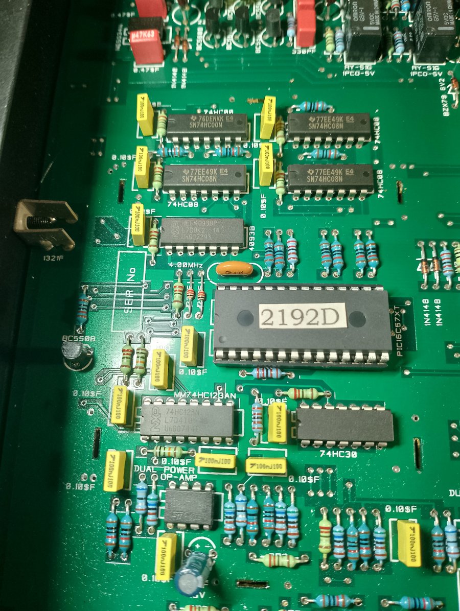

Δεν εχει σχεση με τον ηχο του μηχανηματος , ελεγχει τα παντα ρελεδες, καποια αλλα ολοκληρωμενα κ.τ.λ .
Θεωρώ αδύνατο να μην έχει σχέση με τον ήχο και απλά να ελέγχει ρελέδες..

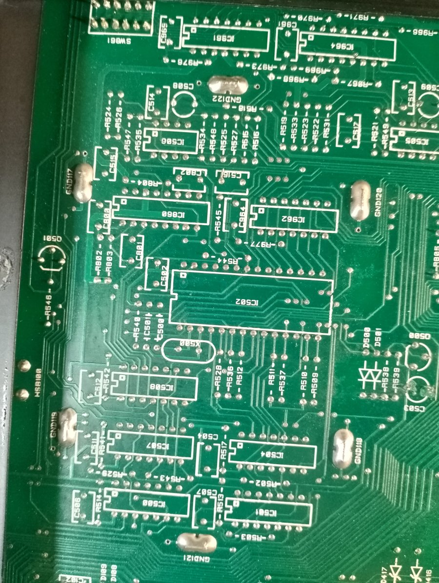

Είναι το κύκλωμα του gain και κοίτα τι γίνεται από κάτω :
Έναν σωρό πυκνωτές (C) βλέπω..
Σε λίγο θα τα δούμε όλα από πάνω..
Οκ, δεν έχει τίποτα για αλλαγή..
ένας ηλεκτρολυτικός κρυμμένος και αυτός elna.. οι άλλοι οι πλαστικοί είναι πολύ καλής ποιότητας, - αν δεν διαφωνεί κανείς..
Τα ολοκληρωμένα και να μου πείτε να τα πειράξω, δεν το κάνω.
Άρα μέχρι εδώ μπορεί να φτάσει και να παίξει με αυτούς τους τελεστικούς..

Καταρχας δεν ειπα μονο ρελεδες ειπα και αλλα ολοκληρωμενα , πιθανον να ελεγχει και το μοτερ του ποτενσιομετρου εντασης , αλλα δεν ηξερες τι ειναι microprocessor , δεν ρωταγες ? , και το τελευταιο ηταν χιουμορ αλλα δεν το καταλαβες , του Αγιου Θωμα χτες .

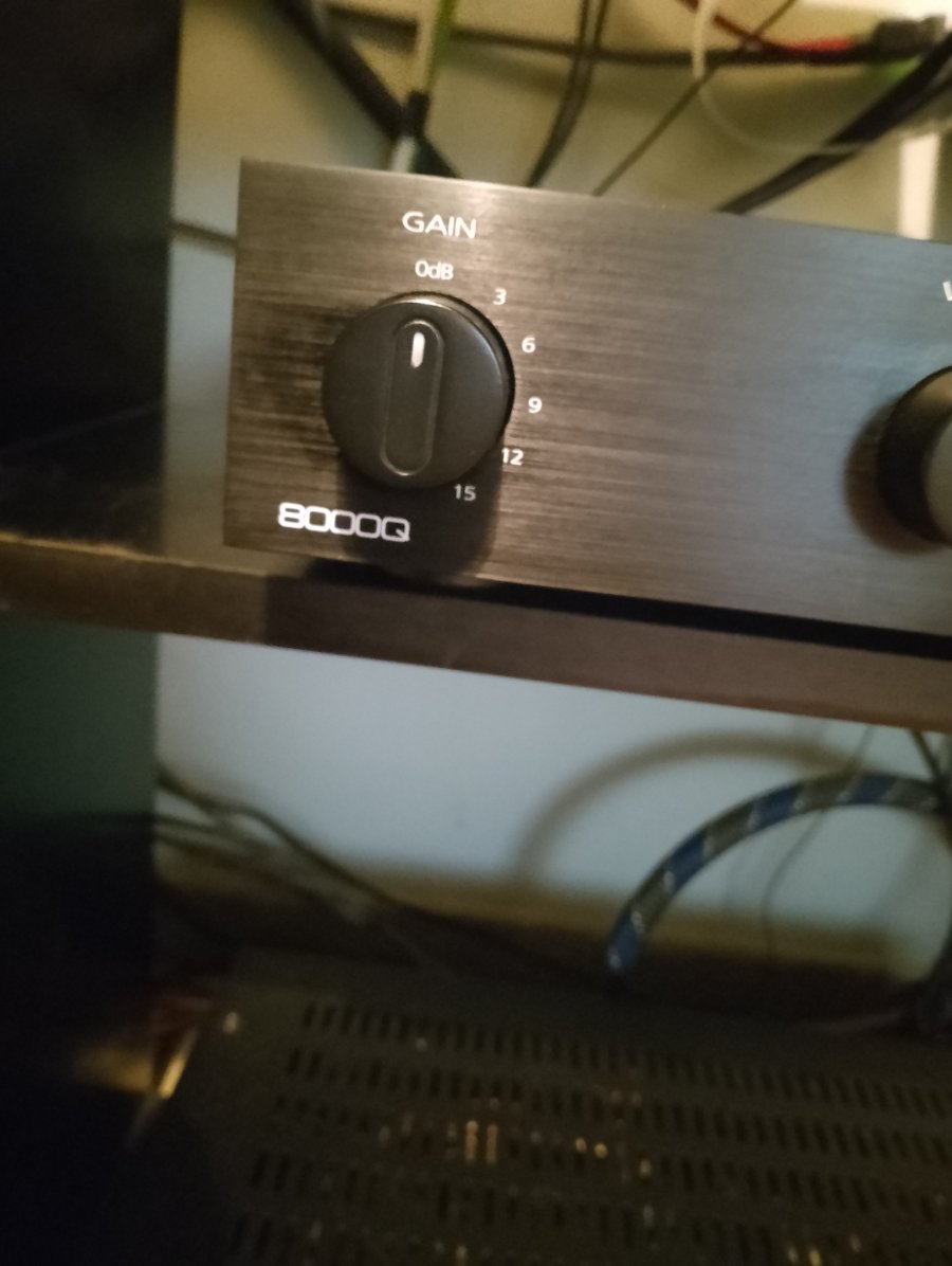

Εδώ ενισχύει το σήμα 3db σε κάθε αλλαγή του ποτ του προς τα πάνω.. αν νομίζεις ότι δεν παίζει κανέναν ρόλο στην ποιότητα του ήχου, πάω πάσο...
Δεν φαινεται το ποτ στις φωτο , αλλα το πιθανοτερο ειναι να παιζει μεσαζοντα ρολο , δλδ η αυξηση της εντασης να γινεται πανω στο κυκλωμα που ειναι γυρω και κοντα στο volume .

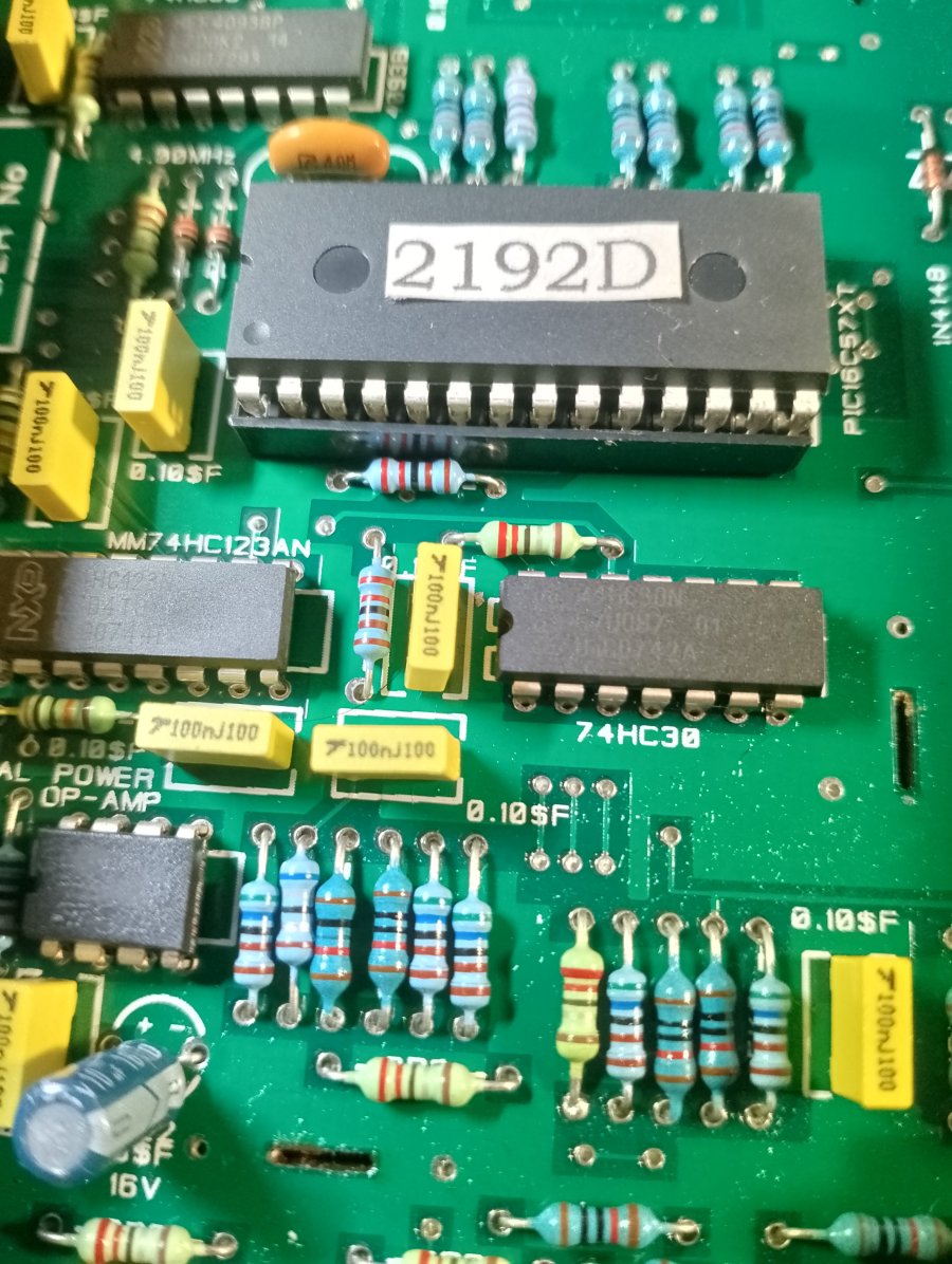

Αυτό :
Είναι κολλητά στο σκεπασμένο κύκλωμα για το οποίο "διαφωνούμε"..
Εκτός και αν με κάποιο τρόπο που δεν φαίνεται οι εντολές του πάνε αλλού και όχι στο σκεπασμένο κύκλωμα, με το μάτι φαίνεται να πάνε εκεί.
Και κάνει ενίσχυση.
Τέλος πάντων δεν με ενδιαφέρει και πολύ, μη σου πω καθόλου ..
Το μάτι έκανε λάθος και το αναγνωρίζω.

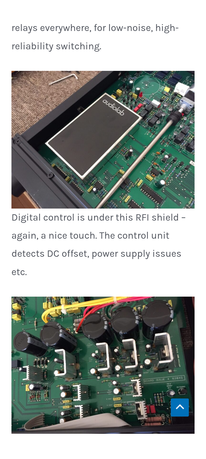

Ο Αυστραλός συμφωνεί μαζί σου :
Από περιέργεια θα ήθελα να μάθω τι άλλο αφορά το etc, αλλά σίγουρα δεν είναι gain.
