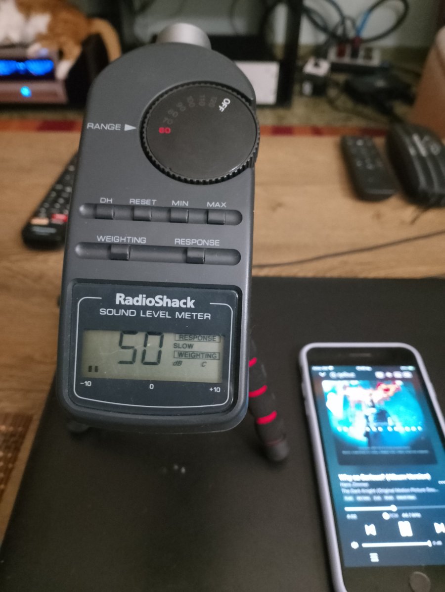

Frequency Response (-6dB): 48Hz-22kHz ( κρυβε λογια ) βαλε και την χαμηλη ενταση που ακους , βαλε και τις καμπυλες ακουστοτητας ..... :)

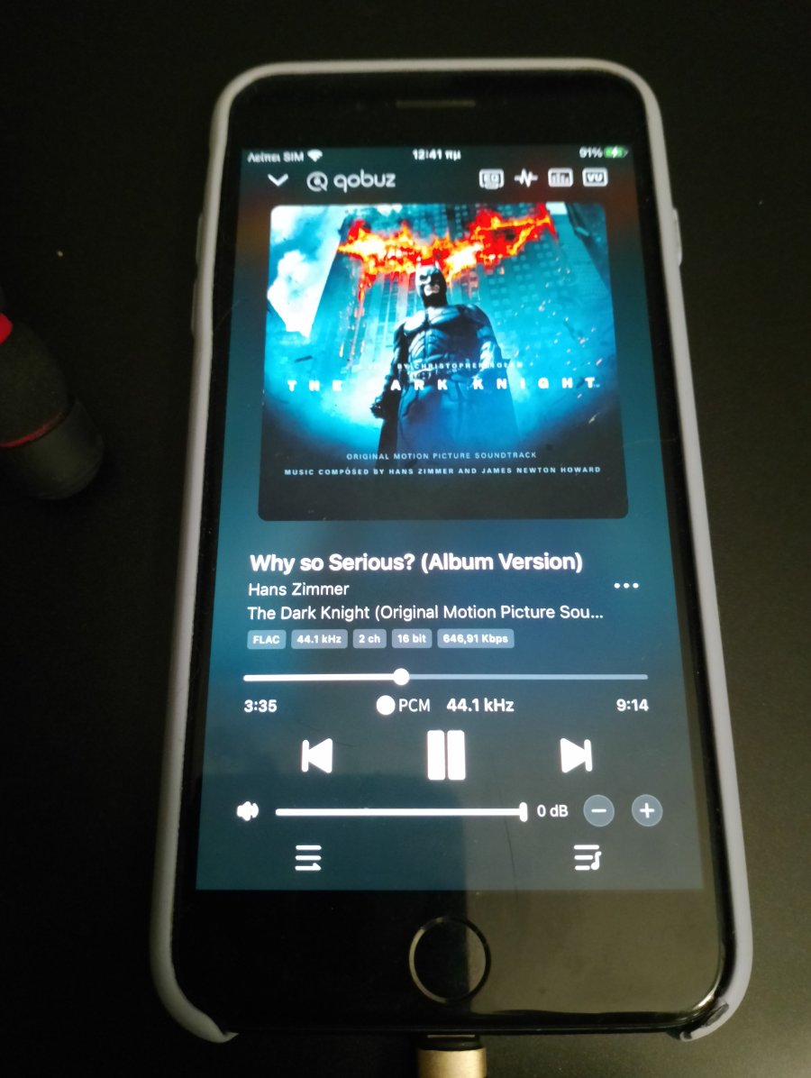

Έκανα το τεστ το οποίο ήταν το εξής..
Σε αυτό το τρακ στο σημείο που βλέπεις χρόνο και μπάρα,
, το μόνο που "παίζει" και ακούγεται είναι ένα βαθύ χαμηλό ( προφανώς "φτιαγμένο" για subwoofers αφού είναι soundtrack ταινίας)
Ο @Ge0rge στο δικό του σύστημα το μέτρησε στα 35Hz
Χαμήλωνα λοιπόν την ένταση για να δω πότε θα πάψω να το ακούω...
Το άκουγα μέχρι που το ντεσιμπελόμετρο έγραφε LO , πράγμα που σημαίνει ότι ήταν κάτω από 50db
Φυσικά το βαθύ αυτό χαμηλό, δεν έχει σταθερή ένταση.
Από το LO χτυπούσε μέχρι 54db
Μη φανταστείς ότι το χαμηλό το "ένιωθα" κιόλας όπως στις κανονικές εντάσεις... όχι φυσικά.. μόνο το άκουγα.

Ρώτησα τα AI τι παίζει με αυτό το σημείο του συγκεκριμένου κομματιού.
Η απάντηση:
The low-frequency passage around 3:27-3:30 in Hans Zimmer's "Why So Serious?" (The Dark Knight soundtrack) features synthesized sub-bass primarily in the 25-35 Hz range, with fundamental tones hitting ~28 Hz.
Technical breakdown
  • Primary rumble: 28 Hz fundamental with harmonics up to 112 Hz, designed as a "thunderous" infrasonic test signal for subwoofers
  • Layered effects: Distant cavernous snare (~60-80 Hz impact) atop the synth bass
  • Purpose: Audiophile test track for bass extension/pitch definition—requires capable subs to resolve the subtle pitch changes
This section is frequently cited in audio reviews/forums as a benchmark for sub-30 Hz reproduction, transitioning from chaotic synths into the deep bass drop.
Οπότε αυτό που ακούς (και εγώ το ίδιο) είναι κυρίως αυτό το "Distant cavernous snare" που παίζει στους περίπου 60-80Hz, και κάποιες αρμονικές των 28Hz, μιας και ούτε τα δικά σου ούτε τα δικά μου ηχεία κατεβαίνουν (με χρήσιμο SPL) τόσο χαμηλά. Ειδικά αν ακούς βράδυ, σε πολύ χαμηλή ένταση, είναι δεδομένο ότι δεν ακούς καθόλου τους 28Hz.
Θέλω όταν βρω ευκαιρία να το ακούσω από τον AVR, με το sub στο παιχνίδι, για να ακούσω πως πραγματικά ακούγεται η θεμελιώδης των 28Hz.
@Δημήτρης Δημητρακούδης μέσα σε ένα οικιακό περιβάλλον, υπάρχει ενίσχυση των χαμηλών συχνοτήτων και αν ένα μέρος του κομματιου παίζει μόνο στα 28Hz πάνω κάτω, τότε είναι δυνατόν να ακουστεί αυτό το εύρος εστω και σε λίγο ποιό χαμηλή ένταση. Η ένταση όμως που ακούγετε στον @vlad66 δεν δίνει την αίσθηση ότι είναι κάποα αρμονική, γιατί ήταν αρκετά δυνατά. Γνώμη μου πάντα χωρίς να μπορώ να το αποδειξω.
Reactions: vlad66
Τα συγκεκριμένα ηχεία είναι πολύ απίθανο να μπορούν να βγάλουν χρήσιμο SPL σε αυτή τη συχνότητα, ακόμα και με πολύ room gain, που ο Βλαδίμηρος όντως έχει.
Μπορεί να γίνει μια δοκιμή για να διαπιστωθεί αυτό. Υπάρχουν πολλές online γεννήτριες ακουστικών συχνοτήτων (όπως π.χ. αυτή: https://www.rapidtables.com/tools/tone-generator.html ) οι οποίες κάνουν μια χαρά δουλειά.
Πιθανότατα μπορούν να τρέξουν και από κινητό, και να στείλουν ήχο στο eversolo μέσω bluetooth.
Τι ενδειξη εδειχνε το dBμετρο στην αρχη του τραγουδιου ? , δεν ξερω τι συχνοτητες ακουγες και πως μετρηθηκαν αυτα τα 35Hz, αλλα μου φαινεται περιεργο να πιανει αυτες τις συχνοτητες το ηχειο σου , οταν στα 48Hz εχει αποκριση -6dB , και αυτη η πτωση ειναι του μεγαφωνου σε κλειστη καμπινα , οποτε δεν μοιαζει με πτωση ενας φιλτρου 2ης ταξης ( -12dB/ οκταβα ) , αλλα γκρεμιζεται πιο γρηγορα στα 35 και στα 30Hz , το καλυτερο τεστ θα ηταν με γεννητρια συχνοτητων η ενα CD με τονους απο 20Hz και πανω .
60-62db
Δεν θα κάτσω να ψάξω cd με ηχητικούς τόνους.. δεν με απασχολεί ρε Δημήτρη...
Ότι παίζει, παίζει το ηχείο και μου αρέσει πολύ ;)
Reactions: Ge0rge

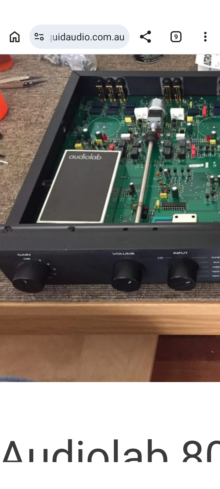

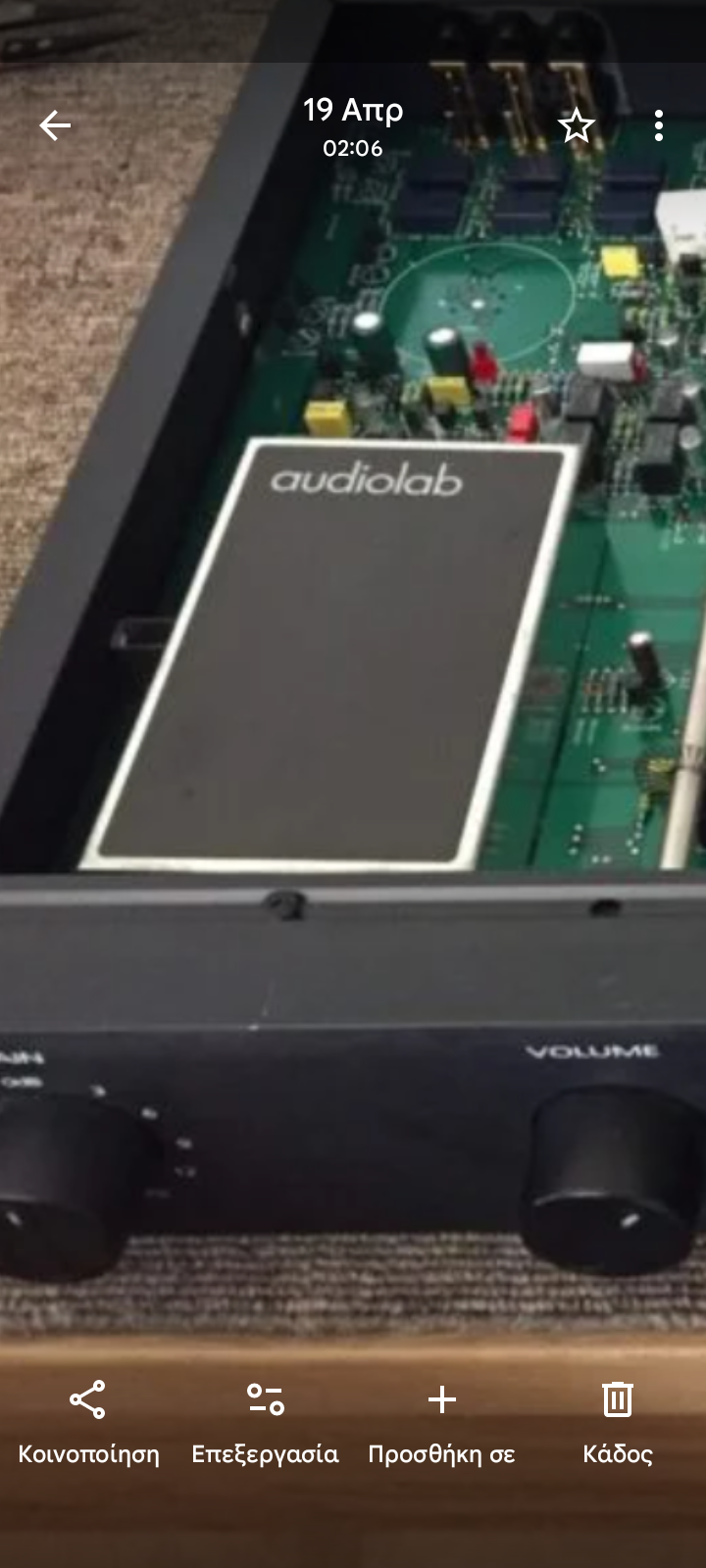

Ειναι "top secret" αυτη η επεμβαση ? για πες ! .
Όχι δεν είναι μυστικό.
Το σκεπασμένο τμήμα του gain θέλω να δω και ενδεχομένως να επέμβω και εκεί.
Να βρω φωτογραφία και θα την ανεβάσωω με edit να δεις ποιό είναι...
Reactions: Dim.AR
Εδώ μια από το διαδίκτυο:
Αυτό το "κλειστό" τμήμα τι έχει μέσα ;;;
Δεν θα έχει πυκνωτές ;;
Τι θα είναι και σε τι κατάσταση;;
Ας μην έχουμε σχέδιο.. κάτι άλλο μπορεί να δεις εσύ και τα άλλα παιδιά και να μου πείτε να το αλλάξω...
Reactions: Dim.AR
Και δεν υπαρχει καμια φωτο να το δειχνει ανοιχτο στο διαδικτυο ? , αλλα αφου εισαι αποφασισμενος το ανοιγεις και το βλεπουμε .
