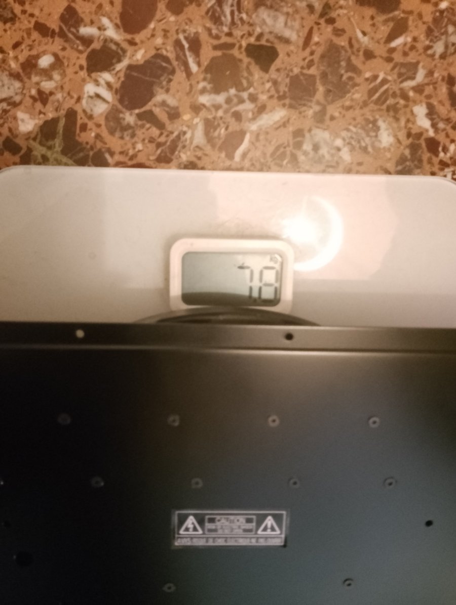

Να αλλάξουμε λίγο κλίμα..
Η βάση του Rotel κομπλέ έφτασε τα 7,8kg !!
img_20260414_134632-jpg.269985
img_20260414_134551-jpg.269986

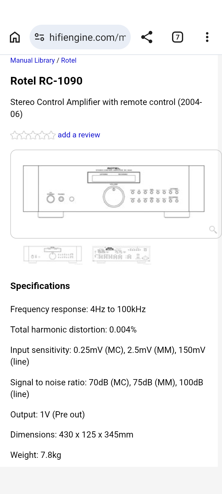

Όσο ολόκληρος ο προενισχυτής από το εργοστάσιο... :LOL:

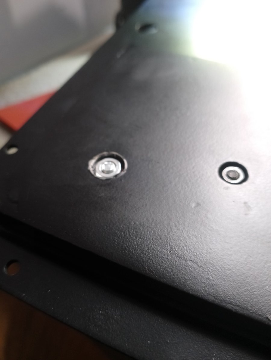

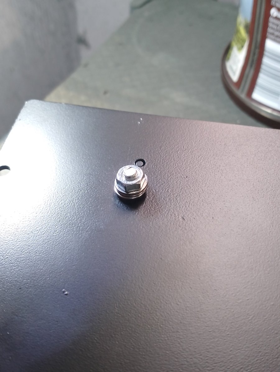

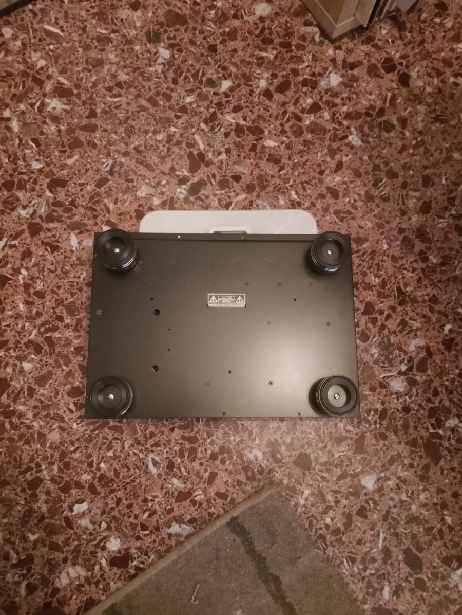

Στα πόδια μπήκε κόντρα παξιμάδι γιατί το σπείρωμα της βάσης είναι πολύ λίγο και αδύναμο για να κρατήσει τέτοιο βάρος
img_20260414_134318-jpg.269988
img_20260414_134300-jpg.269989
Μένει άλλη μία μικρή δουλειά και το μηχάνημα θα είναι έτοιμο για σύνδεση..

Τα οφέλη από ένα βαρύ μηχάνημα είναι πρώτα απ' όλα να απομονώνονται οι κραδασμοί που επηρεάζουν τα χαρακτηριστικά των ηλεκτρονικών εξαρτημάτων.
Το βάρος στην βάση και όχι στο καπάκι "χτυπάει" ακριβώς εκεί που πρέπει.. θα εξουδετερώσει τους κραδασμούς πριν αυτοί φτάσουν στην πλακέτα με τα εξαρτήματα.
Το συγκεκριμένο μηχάνημα μάλιστα ήταν πολύ "μπροστοβαρές" γιατί μπροστά έχει χοντρά αλουμίνια ενώ τα υπόλοιπα τμήματα είναι λεπτές λαμαρίνες και αλουμινένια βάση.
Ούτε ο Μ/Σ δεν ήταν σε θέση να "μοιράσει" λίγο πιο σωστά το βάρος.
Τώρα ελπίζω να έχω πιο σωστό καταμερισμό βάρους (δεν το έχω δει στην πράξη ακόμα) και αν ναι, αυτό θα σημαίνει πιο αποτελεσματική απορρόφηση κραδασμών και δονήσεων.

Η αρχική τους μορφή ήταν αυτή:
Κόστος 60€
10€ το κιλό, 6,3kg το βάρος τους , μου έκανε μια μικρή έκπτωση γιατί είμαι καλός πελάτης..

Τα εργοστασιακά είναι μπρούτζινα 165gr το καθένα.
Έχουν και "οδηγό" που τα σταθεροποιεί στην βάση.
Μετά από μελέτη και σκέψη,
, αποφάσισα να κάνω το "παράξενο"..
Το αλουμινένιο 115,9gr το καθένα να μπει (μπήκε ήδη) σε σειρά με το εργοστασιακό.
Σύμπτωση το ότι έχουν ακριβώς την ίδια διάμετρο και μοιάζουν να είναι ένα κομμάτι.
Τα εργοστασιακά έχουν ένα λεπτό φθαρμένο τσοχάκι, ίσα ίσα να μην τραυματίσει το αλουμίνιο.
Το αλουμινένιο έχει επιλογή.. είτε Oring είτε στρογγυλό αυτοκόλλητο λάστιχο της 3M , είτε και τα 2 είτε τίποτα που γουστάρεις εσύ..
Το τίποτα το ξεχνάμε γιατί δεν μου αρέσουν τα σκληρά...
Αφήνω το Oring που μου αρέσει πολύ.
