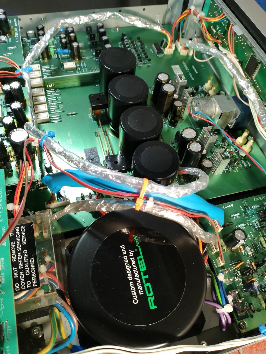

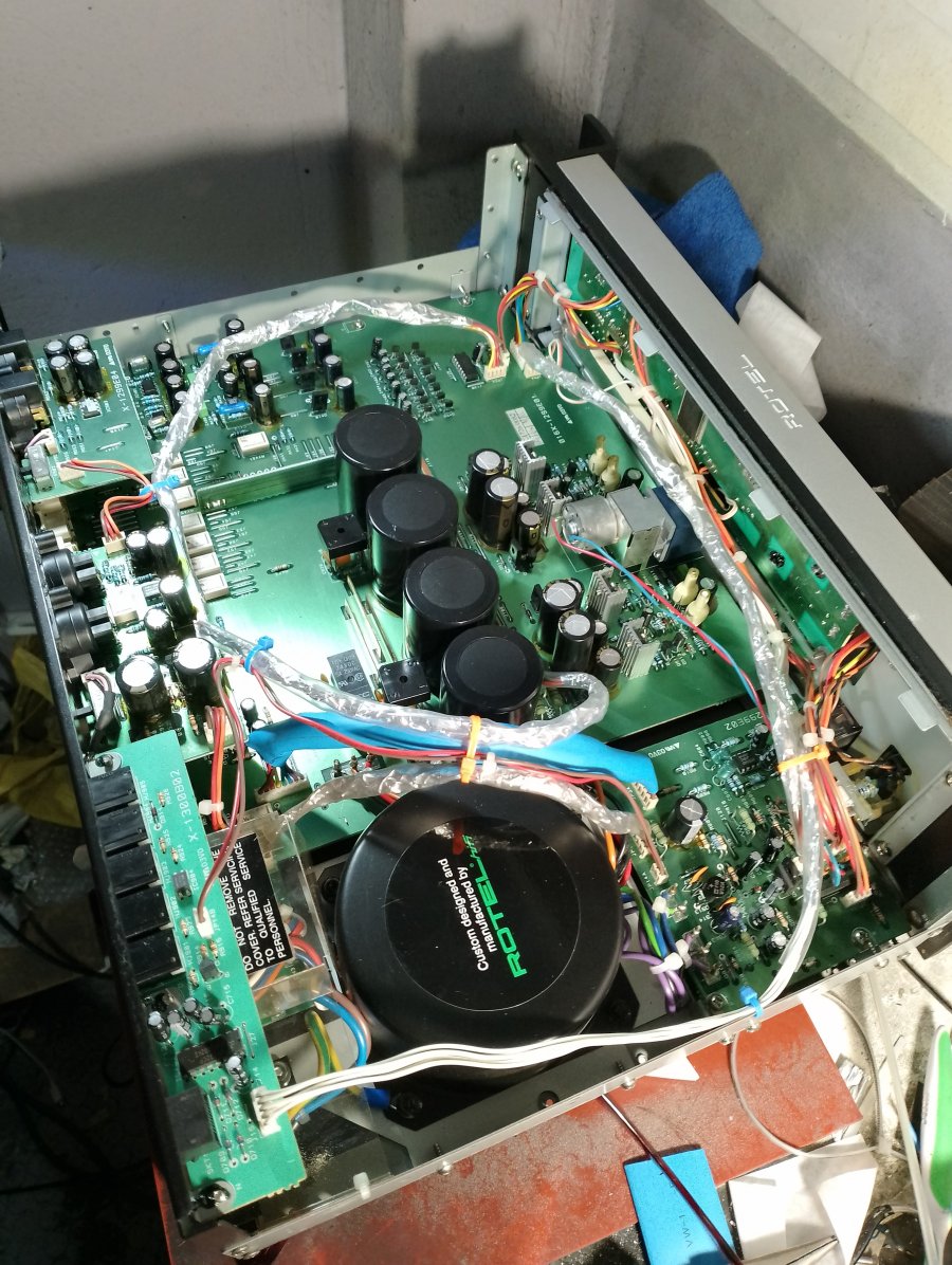

Τελευταία επέμβαση εκεί που ο Rotel έχανε από τον audiolab....
Στο crosstalk.
Κάποτε είχα μια συζήτηση με τον dim dim για το θέμα και μεταξύ άλλων μου είχε πει και για τα καλώδια..
Όταν και ο @kimon είχε αναφερθεί για αυτό στο νήμα του audiolab θυμήθηκα την σπαγγεταρία του Rotel και είπα να του ρίξω ξανά μια ματιά..
Ναι μεν τα ρεύματα του M/Σ δεν έρχονται σε επαφή με άλλα καλώδια, πολλά -όλα τα υπόλοιπα δηλαδή - ήταν δεμένα μεταξύ τους..
Πρέπει να υπάρχουν φωτογραφίες που να το δείχνουν σε προηγούμενα ποστς..
Τι είχα να χάσω με το να τα μονώσω και απομονώσω ;;
Μόνο οπτική υποβάθμιση του στιλ "ντιούικη επέμβαση".
Κάθε ομάδα (ευτυχώς) έχει στην μία μεριά κονέκτορα που βγαίνει εύκολα.
Ταινία αλουμινίου τύλιξε την κάθε ομάδα και επειδή το αλουμίνιο είναι καλός αγωγός (η ταινία είναι κακός αγωγός στην μεριά της κόλλας, αλλά άριστος στην εξωτερική), έπρεπε να μπει θερμοσυστελλόμενο για να μην έχω το παραμικρό θέμα ασφάλειας.

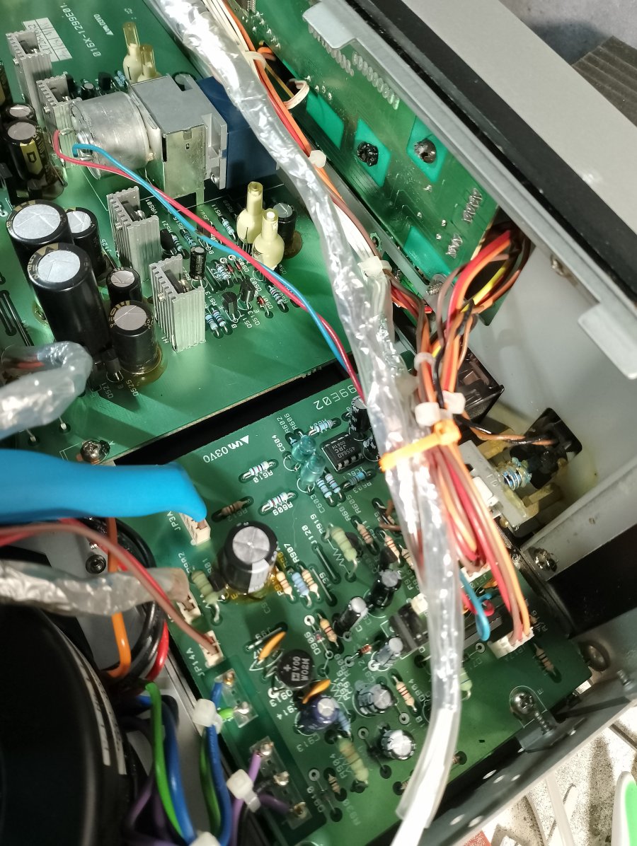

Στην παρακάτω φωτογραφία φαίνεται ότι μία ομάδα άλλαξε διαδρομή και έφυγε από τους μεγάλους πυκνωτές.
Το θ/σ μαζί με το αλουμίνιο έκανε τους αγωγούς λιγότερο εύκαμπτους και αυτό δεν είναι κακό γιατί δεν έχουν τόσο μεγάλη ανάγκη πια τα δεματικά για στήριξη.. παρόλα αυτά όσα χρειάστηκαν μπήκαν εκεί που έπρεπε.
Το κούμπωμα έγινε όταν η κάθε ομάδα ήταν ζεστή από το θερμοπίστολο και έτσι δεν μου δημιούργησαν πρόβλημα..

Κλάιν μάιν που λένε, το θέμα είναι ότι όσο έκανα την δουλειά ο audiolab είχε πάρει την θέση του Rotel και στα διαλείμματα τον άκουγα παρέα με την σύντροφο..
Και η ψαλίδα άνοιξε ξανά τώρα που ο Rotel οδηγάει τον τελικό..
Λαμβάνοντας υπόψη και την μεγάλη ευκολία με το trigger που ο audiolab δεν έχει, η σκέψη για αποχωρισμό επανήλθε στο προσκήνιο....
Παρέλειψα να γράψω το αποτέλεσμα... ;;;
Καταπληκτικό !
Στις 3 κύριες εισόδους είναι πάρα πολύ μικρό , ακριβώς θα έλεγα στα επίπεδα του audiolab.. στις υπόλοιπες ακόμα πιο κάτω !
Τερματίζω το ποτ για να ακούσω έναν πολύ πολύ μικρό ψίθυρο...
