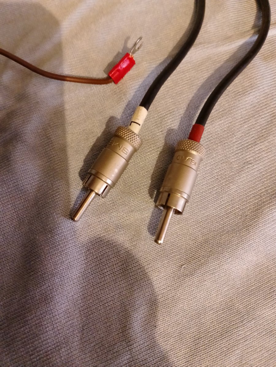

Τα ωραία βύσματα που έχει μάλλον θέλουν επισκευή γιατί κόβουν το σήμα, το ένα σχετικά έντονα.
Γνήσια SME rca δεν είχα ξαναδεί, ελπίζω να μην χρειαστούν αλλαγή ..

Νομίζω ρε συ ,ότι και το δικό μου είχε γνήσια RCA της SME
Πολύ πιθανό.. μήπως θυμάμαι ;;
Τα δικά σου δεν είχαν κάποιο πρόβλημα για να ασχοληθώ μαζί τους.. και γι΄αυτό δεν τα θυμάμαι.

BTW τα βύσματα ένα φρεσκάρισμα στις κολλήσεις ήθελαν, ένα καθάρισμα και λίγο σφίξιμο στα αρνητικά.
