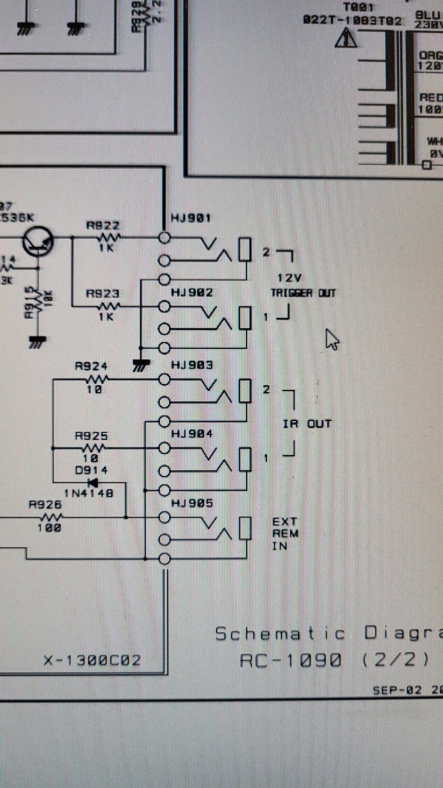

Είχα ανεβάσει το λινκ με το service manual κάποια στιγμή οπότε δες από εκεί τι τάση βγάζει στα triggerΊσως έκανα μια κουταμάρα στις 2 trigger εξόδους του προενισχυτή...
Χωρίς να δω τι είναι, έριξα στην μία τον τελικό και στην άλλη στο eversolo..
(σκοπός ήταν με ένα κουμπί να ανάβουν όλα γιατί η σύντροφος δεν τα καταφέρνει πάντα αν τύχει και τα σβήσω την προηγούμενη μέρα)
Φυσικά όταν έδινα εντολή στον Rotel ο τελικός άναβε, το eversolo όχι.. όταν έδινα εντολή στο eversolo ο τελικός πάλι άναβε, ο Rotel όχι..
Κατάλαβα και είδα από πίσω ότι και οι 2 του Rotel και η μοναδική του eversolo ήταν έξοδοι για να δίνουν εντολή και όχι είσοδοι για να ακολουθούν συστοιχία..

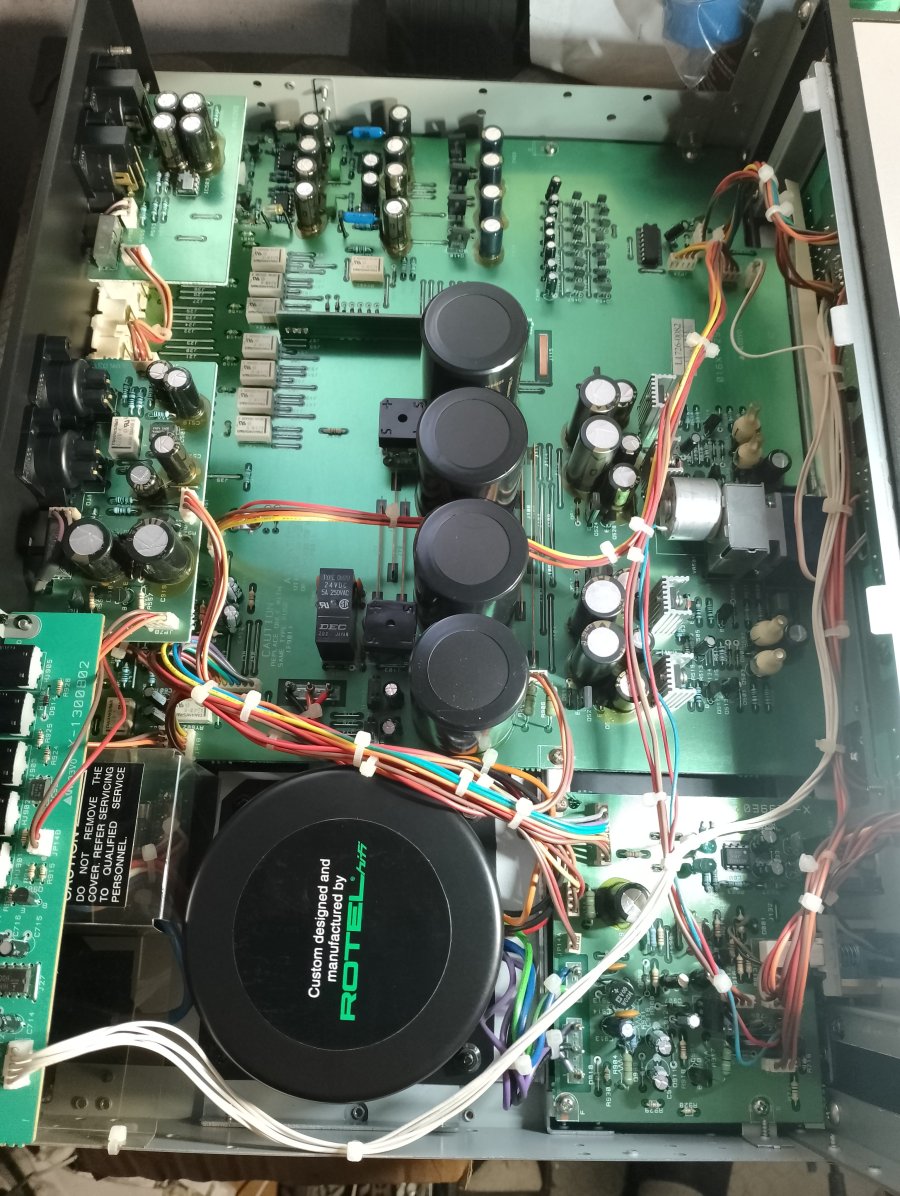

Και έρχομαι σε αυτό που φοβάμαι.. πήρα το πολύμετρο και μέτρησα την τάση στα triggers του Rotel (και του eversolo)
Τις βλέπω στα 20ν αντί για 12.
(Το eversolo έχει 11,9ν δηλαδή είναι σωστό)
Έκανα κάποια (μικρο)ζημιά στον Rotel ;;
Πάντα είχε 20v έξοδο ;; (ρητορική η ερώτηση, δεν μέτρησα πριν συνδέσω)
Αν το αφήσω έτσι και συνδέσω τον τελικό, θα γίνει κάποια ζημιά ;;

To Q907 πρέπει να δίνει στο πολύμετρο (δηλαδή χωρίς ουσιαστικό φορτίο) έξοδο περίπου 18,8V.
Ίσως με φορτίο περίπου 2K η τάση εξόδου να είναι 12V.
Το Eversolo έδωσε τάση 12V που πέρασε μέσα από τις R922 και 923, ενεργοποιώντας τον ενισχυτή.
Δεν πιστεύω πως έγινε βλάβη με την εφαρμογή της ανάστροφης τάσης από το trigger του Eversolo.
Το Q907 τυπικά αντέχει -6V ανάστροφη τάση, μεταξύ βάσης - εκπομπού.
Αν ηρθαν 12V απο το Eversolo, οι αντιστάσεις R922 και R923 σε σειρά με την αντίσταση εισόδου
στο trigger του τελικού, δημιούργησαν ένα διαιρέτη τάσης που τελικά προστάτεψε το Q907.
