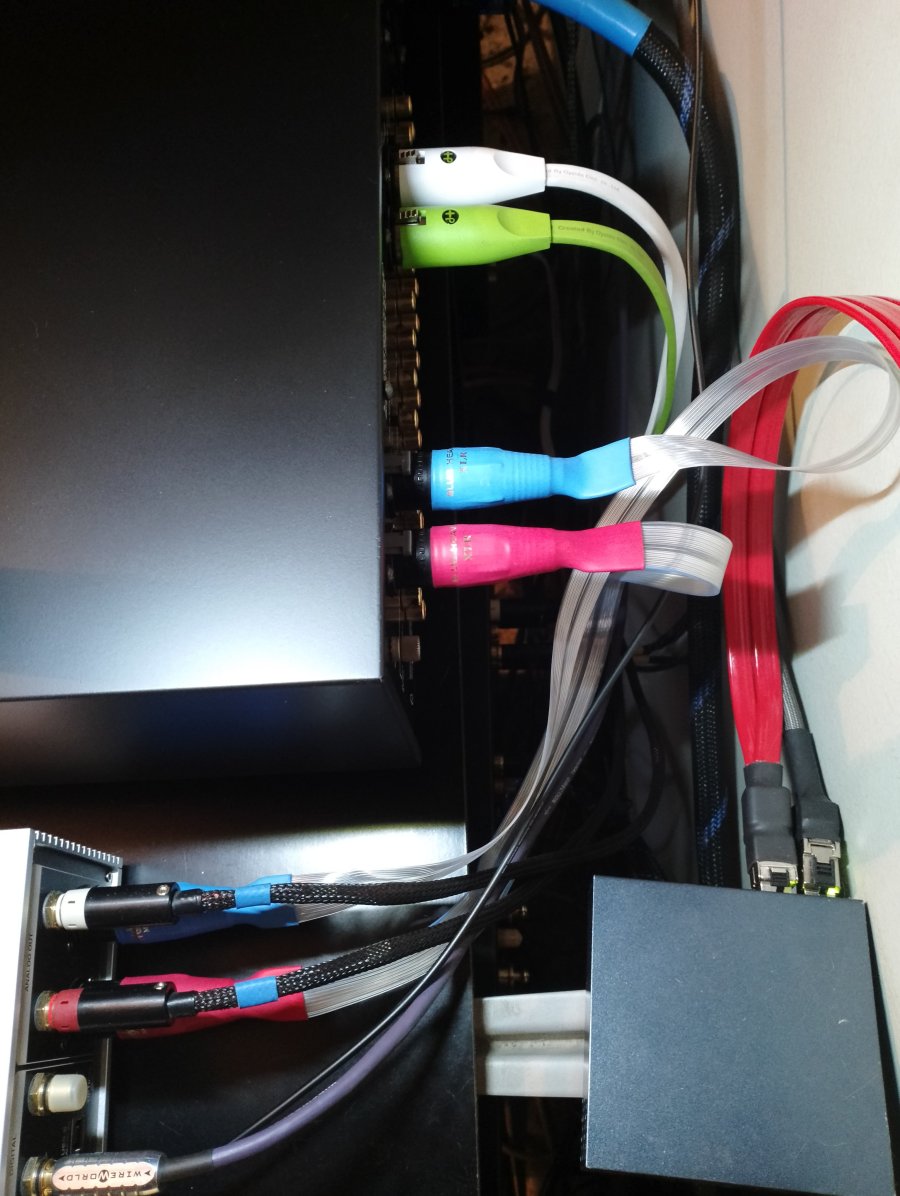

Ο Rotel συνδέθηκε με XLR φίλων..
Λάκης τα nordost blue heaven από streamer προς προ & mdvq τα oyaide από προ προς τελικό.
Λόγω μήκους η υποχρεωτική επιλογή..
(Τα rca είναι απενεργοποιημένα στο Α6 και πάνε στον audiolab που είναι σβηστός)
Νωρίς για συμπεράσματα, σίγουρα παίζουν λίγο πιο δυνατά από τα rca αλλά στις χαμηλές εντάσεις (ευτυχώς) δεν έχουν διαφορά..
Βέβαια το σταθερά υψηλό gain του Rotel δεν είναι ότι καλύτερο για εντάσεις ψιθύρου, αλλά στην τελική δεν έχει και πολύ νόημα να ψιθυρίζει ένα σύστημα με 120+watts στο κανάλι..
Τις επόμενες μέρες πιστεύω να σχηματίσω ολοκληρωμένη άποψη...
Αααα.. το crosstalk έχει διαφορετική συμπεριφορά με τα XLR
Δεν εξαφανίστηκε, αλλά έχω την εντύπωση ότι μειώθηκε.
Μάλιστα δεν είναι σταθερό σε όλες τις πηγές όπως ήταν με τα rca.
Στο phono δεν περνάει τίποτα.
Στο tuner το περισσότερο (είναι δίπλα στο cd) και από κει και πέρα πολύ λίγο.
Άρα όταν συνδέσω το phono του πικάπ, δεν θα μπει στην είσοδο "tuner" αλλά σε κάποια πιο μακριά.
