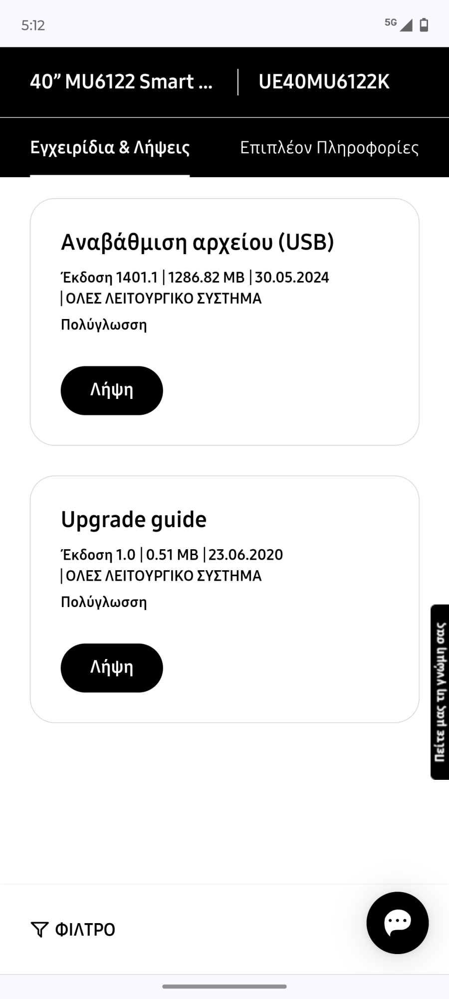

Ας δει μήπως υπάρχει και offline update στο site της Samsung - αλλά μπορεί να μην έχει ελληνική έκδοση.
Οκ αλλά με τι θα το συνδέσω το καλώδιο?
Αυτά βρίσκω αλλά δεν υπάρχει τόσος χώρος στην τηλεόραση ελεύθερος.
Έκανα να κατεβάσω το πολύγλωσσο και ήταν 1+ GB

Είναι απαραίτητο να το κάνει, μέσω USB.
Μπορεί να φαίνεται μικρό update (από 1400 σε 1401.1) αλλά θα διορθώσει και άλλα προβλήματα - πχ αναγνώρισης διαφόρων codec ήχου!
Δεν μπορώ να βρω σε ποια έκδοση Tizen αντιστοιχεί όλο αυτό το πακέτο.
Θα είναι και το τελευταίο update της συγκεκριμένης TV.
Η Samsung υπόσχεται (και παραδόξως τηρεί) ότι η κάθε TV θα λαμβάνει update για 7 χρόνια - βλέπω ότι το ανέβασε στο site της το 2024.

Οκ η τηλεόραση θέλει το update που λέω που έχει στο σάιτ τους αλλά δεν είναι μικρό, είναι 1+gb, δεν υπάρχει χώρος στην τηλεόραση να εγκατασταθεί μετά. Να το προσπαθήσω? 170mb ελεύθερα έχει μέσα η τηλεόραση.
