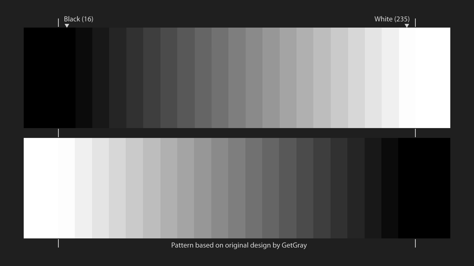

Επειδή έχει τύχει να δώ τη συγκεκριμένη τηλεόραση από τις πρώτες μέρες λειτουργίας της παρουσιάζει το εξής πρόβλημα. Σε όλες τις default ρυθμίσεις στο grayscale ramp αλλά και στο color steps η τηλεόραση αποτυγχάνει να δείξει τις διαβαθμίσεις του γκρί και των χρωμάτων από λίγο πάνω από τη μέση της ράμπας έως το 235. Τα δείχνει όλα σαν 235 με αποτέλεσμα να καίει χρώματα και λευκά. Μάλλον πρόκειται για κακή οδήγηση του πάνελ ή για κάτι άλλο και το πρόβλημα δεν διορθώνεται με τις ρυθμίσεις. Ακόμα και το πιό ανεκπαίδευτο μάτι μόλις τη δεί θα καταλάβει ότι δεν πάει κάτι καλά.
LL
Αν κατεβει το contrast (ή καποια ρυθμιση μεσα στα μενου, π.χ. dynamic contrast, κλπ) δεν φτιαχνει δηλαδη. ?
Μηπως και καποια αλλη ρυθμιση φωτεινοτητας προκαλει αυτο το boost που καιει τα λευκα. ? (ευκρινεια, κλπ)
Δοκιμασε να τα κανεις ολα off ή minimum σε οτι εχει και δεν εχει και βλεπουμε παλι. εννοειται δοκιμασε παλι και το πατερνακι grayscale μπας και αν κανεις τα παραπανω δεις εστω και λιγη βελτιωση.
Αν δεν δεις βελτιωση ή αναλαμβανει ο JL_? ή αναλαμβανω εγω με τα κρυφα μενου, ή αναλαμβανει να σου δωσει ο vas το nd filter του να το βαλεις στο ματι σαν πειρατης. :flipout:
Δηλαδη αν καταλαβα καλα εσυ λες οτι ΜΟΝΟ η συγκεκριμενη το κανει (ενω εχεις δει κι αλλες που δεν το κανουν) αλλα ο vas λεει οτι ετσι ειναι ολες σε αυτο το μοντελο. ? Μπερδευτηκα λιγο.
Συγνωμη, δηλαδη δοκιμασες (το αυτονοητο) να κατεβασεις το κοντραστ της tv και δεν αλλαξε τιποτα. ?
Αν ναι, δεν δοκιμαζεις απο κανα pc να της δωσεις 0-255 αντι 16-235 (ή το αντιστροφο) μπας και εχει φαει καμια φλασια και ξεκολλησει ή δουλεψει σωστα ετσι. ?
