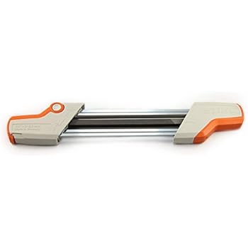

Σαφώς τροχίζει πολύ πιό γρήγορα απο μιά λίμα μέ οδηγό χειρός,αλλά η λίμα μέ οδηγό χειρός είναι απαραίτητη στό χωράφι,πού δέν μπορούμε νά έχουμε τό ηλεκτρικό τροχιστικό.
θα διαφωνήσω πάντως με το ότι είναι γρηγορότερο απο τη λίμα του χεριού, συγκεκριμένα αύτή τη λίμα
καθώς διατηρείς τη γωνία εύκολα και τροχίζεις και τον οδηγό ταυτόχρονα ενώ διαφορετικά πρεπει να βάλεις την καλυμπρα να δεις αν θέλει κατέβασμα, να την τροχίσεις να ξανατσεκάρεις κτλ κτλ
και φυσικά μπορείς να την έχεις και στο χωράφι! είναι λιγο ακριβούτσικη αλλα κάνει απόσβεση στο τσακ μπαμ. και αν την συνδυάσεις με κατι τέτοιο
και φυσικά μπορείς να την έχεις και στο χωράφι! είναι λιγο ακριβούτσικη αλλα κάνει απόσβεση στο τσακ μπαμ. και αν την συνδυάσεις με κατι τέτοιο τότε είναι εξίσου εύκολο και στο χωράφι

Δέν υφίσταται μέτρο σύγκρισης μέ λίμα χειρός έστω καί μέ τήν δύο σέ ένα τής Stihl πού λιμάρει καί τόν οδηγό βάθους,μέ ένα ηλεκτρικό τροχιστικό στό μέν πρώτο πάς μέ τό μάτι (πού μέ τίποτα δέν θά μπορέσεις να τήν έχεις στίς 30 μοίρες επακριβώς,όλο καί 1-2-3 μοίρες θά ξεφύγει τό χέρι) γιά τήν εκάστοτε γωνία 30 μοιρών,αλλά καί τήν 0 η 10 μοίρες στό οριζόντιο ανάλογα τήν αλυσίδα,καί μέ τό ηλεκτρικό τροχιστικό πάς μέ τήν σιγουριά τών σωστών μοιρών.
Οσο γιά τήν ταχύτητα πιστεύω ακόμα ότι τό ηλεκτρικό τροχιστικό είναι πιό γρήγορο,επίσης ο οδηγός βάθους δέν χρειάζεται τρόχισμα κάθε φορά πού τροχίζεται τό δόντι κοπής τής αλυσίδας,αλλά κάθε 2 η 3 τροχίσματα τού δοντιού κοπής.
Δεν έχεις άδικο για την ακρίβεια στις μοίρες (δεν ισχύει τόσο στα φτηνά τύπου florabest) αν και μειώνεται η διαφορά στην ακρίβεια με τον καιρό
Οσο για την ταχύτητα ίσως έχω αυτήν την εντύπωση γιατί δεν αφήνω την αλυσίδα να φθαρεί πολύ, οπότε απλά περνάω το δόντι 2 φορές και τελειώνω γρηγορότερα από το σφιξε-ξεσφιξε, ανέβασε -κατέβασε κτλ...
Άσε που πήγαιναν οι αλυσίδες για πέταμα πολύ νωρίτερα λόγω του ότι τις λιμαρει πολύ ο τροχός. ..
