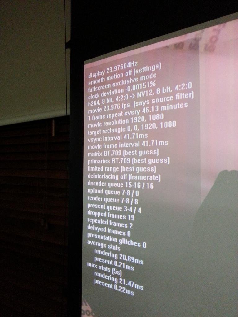

Ati hd 7770, pioneer sc-lx 86 με τιποτε 23.976
Re: Απάντηση: Re: Ati hd 7770, pioneer sc-lx 86 με τιποτε 23.976
Το έχω και 'γω με τον 20000. Κλειδώνει 50, 60 και δεν θέλει 24 με την 450 (κάποιοι drivers είναι το θέμα, αλλά, βαριέμαι να ψάχνω). Το γουντού με το ίδιο καλώδιο κλειδώνει κανονικά 24.
Δεν το θεωρησες σημαντικο να το αναφερεις πιο πριν Γιαννη;;; :p
Re: Απάντηση: Ati hd 7770, pioneer sc-lx 86 με τιποτε 23.976
Α δεν ξέρω. Εγώ το πρότεινα όταν είχε την ATI ακόμη αλλά μάλλον με γείωσε. Lol
Δε σε γειωσα. Το σκεφτηκα και αποφασισα να μην το κανω... :p
Πανο. Δοκιμασε και το med8er να δεις τι κανει. Αν δεν κλειδωνει κι αυτο, βγαλε τον προβολεα απο το ρευμα κανα 10λεπτο.
Αφου κλειδωσες στη πανασονικ, βαλε 23 στη καρτα κανονικα και σβησε το πισι. Μετα βαλτο κατευθειαν στον προβολεα. Εαν δεν κλειδωσει 23 που ηταν και δεν επανελθει ο προβολεας πρεπει να θελει ρισετ.
Βρηκα ενα ανταπτορακι της ati που περνουσε τον ηχο και θα δοκιμασω την 4850... Βεβαια εχω διαβασει all over the net οτι η συγκεκριμενη δεν περναει dts master αλλα στην παρουσα φαση μου φαινεται μικρη παραχωρηση το να μην εχω ηχο :p .
