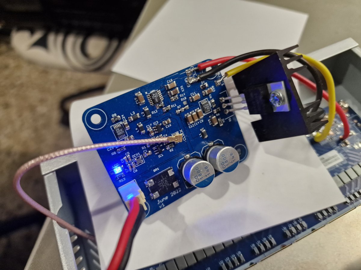

Η πλακέτα έχει πάνω της ανόρθωση και εξομάλυνση ώστε να απαιτεί μόνο ένα μετ/τη 4VAC για να λειτουργήσει.
Αν θέλεις να την τροφοδοτήσεις με δικό σου DC τροφοδοτικό, παρακάμπτοντας την ανόρθωση, θα πρέπει να της δώσεις 4-5VDC στα 2Α.

Επειδή έχω είδη ένα 5ν γραμμικό τροφοδοτικό που κάθεται και δεν το χρησιμοποιώ εδώ και κάποιο καιρό, μπορώ να αγοράσω την πλακέτα του Switch (που θα είναι τροποποιημένη από εσάς με τις βελτιώσεις σας) και να βάλω εγώ το τροφοδοτικό μου;
Αν εννοείς την πλακέτα μας η οποία είναι τα τροφοδοτικά και το ρολόι για να γίνει η τροποποίηση της original πλακέτας του switch, ναι, βεβαίως.
Οπότε αυτή την πλακέτα, όπως την βλέπεις:

Οκ, ευχαριστώ, η ερώτηση μου δεν ήταν πόσο καταναλώνει αλλά πόσα volt χρειάζονται για να λειτουργήσει η πλακέτα, σε περίπτωση που είχα/έχω κάποιο τροφοδοτικό δικό μου..
Δηλαδή να έπαιρνα μόνο τις πλακέτες χωρίς μετασχηματιστή και σασί..

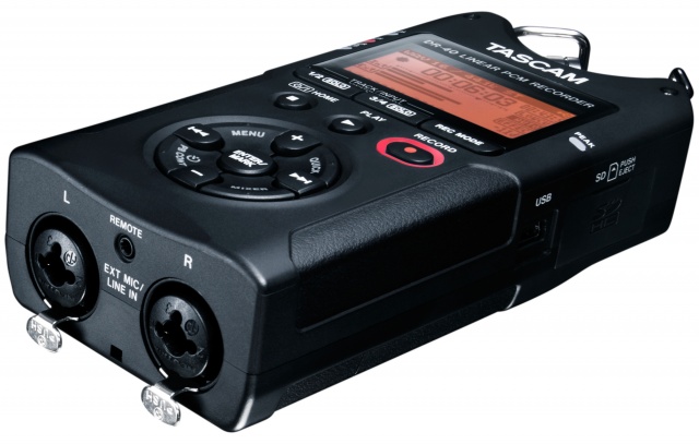

Ξέρουμε ότι ο εγγραφέας είναι αυτός:
Tascam DR-40
Όπως βλέπουμε στο κάτω μέρος έχει ένα ζευγάρι υποδοχές XLR/Jack TRS Combo. Από εκεί γίνεται η σύνδεση με εξωτερικές συσκευές. (Και με εξωτερικά μικρόφωνα, αλλά αυτό τώρα δεν μας ενδιαφέρει).

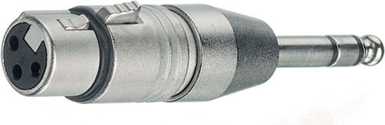

Αν επιλεγεί η RCA, τότε στην είσοδο του εγγραφέα θα χρησιμοποιήσουμε Adaptor καλής ποιότητας, RCA Female to 6.3 mm Jack Male TS Mono, όπως αυτός.
Αν επιλεγεί η XLR, τότε στην είσοδο του εγγραφέα θα χρησιμοποιήσουμε Adaptor καλής ποιότητας, XLR Female to 6.3 mm Jack Male TRS Stereo, όπως αυτός.
Επειδή είναι μάλλον ακριβός, μπορούμε να βάλουμε και ένα πιο οικονομικό, σαν αυτό.
Προσοχή: Εάν χρησιμοποιήσουμε την XLR έξοδο του DAC, δεν θα χρησιμοποιήσουμε απλά καλώδιο XLR όπως είναι, αλλά θα προσαρμόσουμε υποχρεωτικά στο ένα άκρο του τον παραπάνω Adaptor τύπου καρφί. Διότι η είσοδος XLR του εγγραφέα προορίζεται αποκλειστικά για μικρόφωνα, ενώ η είσοδος τύπου "καρφί" για σήμα επιπέδου Line.
Αντί για Adaptor θα μπορούσαν να χρησιμοποιηθούν αντίστοιχα καλώδια τύπου RCA -> Jack Mono στη μία περίπτωση, η XLR -> Jack Stereo στην άλλη, αν υπάρχουν (patch cables). Όμως υποτίθεται ότι για τη δοκιμή θέλουμε να χρησιμοποιήσουμε ότι καλύτερο έχουμε σε καλωδιο. Γι' αυτό και βάζουμε Adaptors.
Tascam DR-40
Tascam DR-40

-Ετοιμάζουμε τον εγγραφέα. Ρυθμίζουμε τη στάθμη εγγραφής, να μην ξεπεράσει τα 0 dBFS. Αν χρειαστεί για τη ρύθμιση χρησιμοποιούμε σήματα με τόνους του 1 Khz. Στα -0.25 dBFS είναι ασφαλής, θα έλεγα.
-Συνδέουμε στο σύστημα το Switch 1. Γράφουμε το κομμάτι/α που έχουμε επιλέξει.
-Συνδέουμε στο σύστημα το Switch 2. Γράφουμε πάλι το κομμάτι/α που έχουμε επιλέξει. Χωρίς να αλλάξουμε καμμία ρύθμιση.
-Έτοιμοι! Τα κομμάτια από Switch 1 και Switch 2 είναι έτοιμα για μεταφορά σε υπολογιστή, διανομή και συγκρίσεις. :)
Υ.Γ. Αν αναλάβει τελικά κανείς να πραγματοποιήσει την εγγραφή, εδώ είμαστε για ότι χρειαστεί.
Υ.Γ.2 Το παρόν πόνημα αφιερούται στον ιδιοκτήτη του εγγραφέα! :)
Πολύ ωραία όλα αυτά και όλα τα εικονιζόμενα βύσματα υπάρχουν στο συρτάρι μου. Για να είμαι ειλικρινής δεν πρόσεξα καν τις υποδοχες.
Τέλος και η εγγραφή που άκουσα με καλά ακουστικά πολύ κοντά στο πραγματικό άκουσμα. Παρόλαυτα ο παρασιτικός ήχος που προσθέτει η συσκευή είναι πολύ πιθανό να συνεχίσει και με line in εγγραφή.
Το κουλό είναι ότι έκανα μόλις τώρα άλλη ηχογράφηση, σπίτι μου, χωρίς να αλλάξω τίποτα απολύτως και δεν υπάρχει θόρυβος! :unsure:
