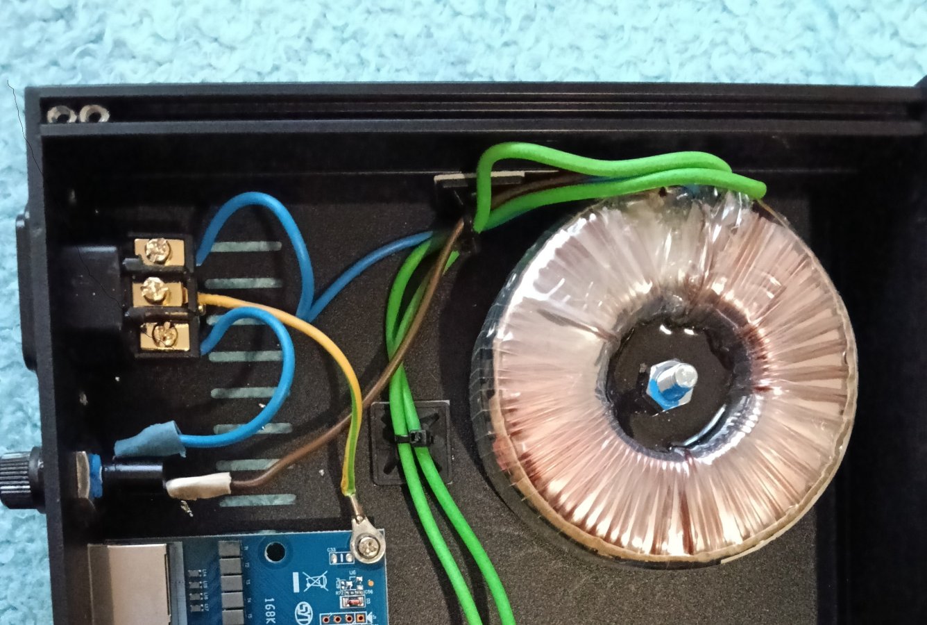

Και στην παρακάτω φώτο εάν η φάση είναι στο καφέ καλώδιο και δεν είναι γειωμένο το μηχάνημα το δοκιμαστικό κατσαβίδι ανάβει στην βίδα στήριξης του μετασχηματιστή.Πάντως σε όσους μετασχηματιστές έχω πάρει για τις κατασκευές μου από το Γιατρά εκεί που έχει το καφέ καλώδιο συνδέσουμε την φάση πάντα η τάση είναι η υψηλότερη σε σασί με γείωση.
Γειωμενο είναι..Και στην παρακάτω φώτο εάν η φάση είναι στο καφέ καλώδιο και δεν είναι γειωμένο το μηχάνημα το δοκιμαστικό κατσαβίδι ανάβει στην βίδα στήριξης του μετασχηματιστή.
