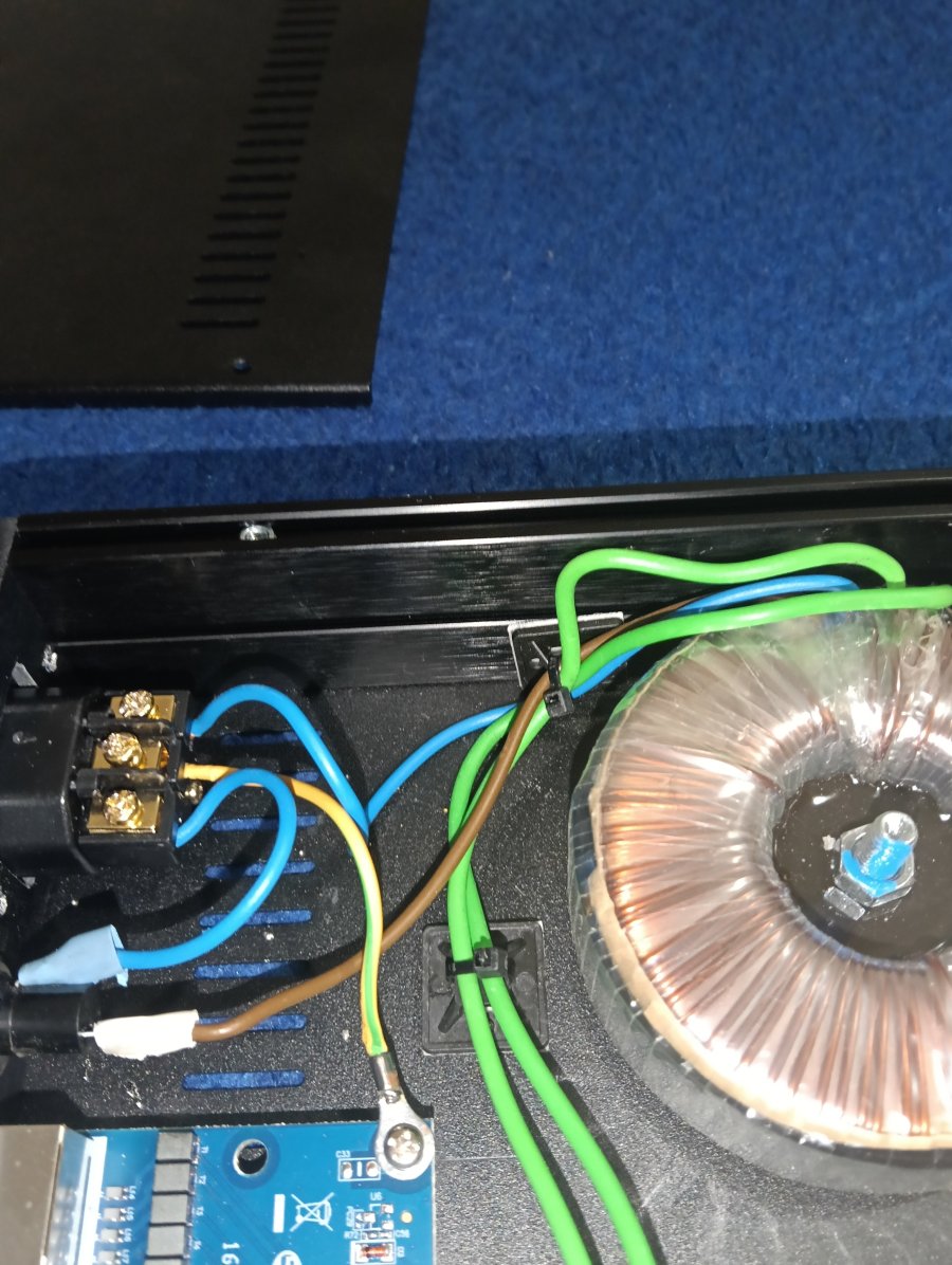

Και στην παρακάτω φώτο εάν η φάση είναι στο καφέ καλώδιο και δεν είναι γειωμένο το μηχάνημα το δοκιμαστικό κατσαβίδι ανάβει στην βίδα στήριξης του μετασχηματιστή.
Εχω την εντυπωση οτι στη φωτογραφια αυτη, τα δυο μπλε πανω στο IEC στο μηχανημα, εινα αναποδα.

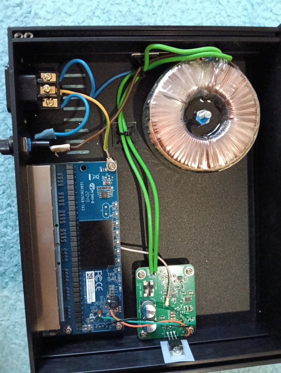

Για να μην υπάρχουν μπερδέματα στην πρώτη φωτογραφία είναι όπως ήρθε...εγώ έβγαλα το φίλτρο και έβαλα iec δεν έβγαλα το μπλε καλώδιο που πάει στην ασφάλεια αλλά έβαλα το καφέ της φάσης του τροφοδοτικού στην έξοδο της ασφάλειας και το ουδέτερο πήγε στην άλλη πλευρά...από το καλώδιο ρεύματος φυσικά την φάση την έχω να πηγαίνει στο πιν που είναι η ασφάλεια

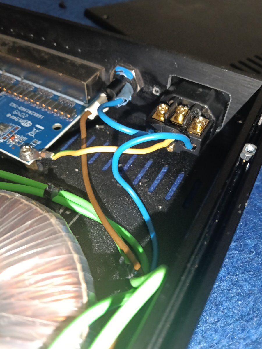

Για να μην υπάρχουν μπερδέματα στην πρώτη φωτογραφία όπως ήρθε...εγώ έβγαλα το φίλτρο και έβαλα iec δεν έβγαλα το μπλε καλώδιο που πάει στην ασφάλεια αλλά έβαλα το καφέ της φάσης του τροφοδοτικού στην έξοδο της ασφάλειας και το ουδέτερο πήγε στην άλλη πλευρά...από το καλώδιο ρεύματος φυσικά τη φάση την έχω να πηγαίνει στο πιν που είναι η ασφάλεια
Διευκρίνησε ότι το μπλε καλώδιο στον δεξιό ακροδέκτη που πάει στην ασφαλειοθηκη είναι η φάση για να μην μπερδεύονται..
Και το άλλο μπλε αριστερά στον ακροδέκτη του iec που είναι του μετασχηματιστή είναι ο ουδέτερος..

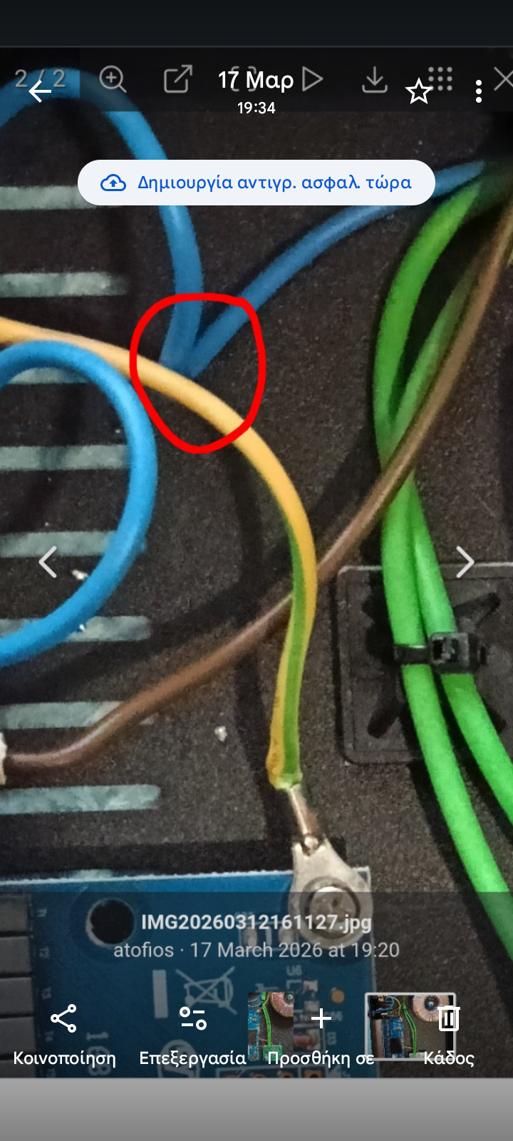

Όχι δεν ψάχνω για λάθος.. η γωνία που σχηματίζει το καλώδιο μου φαίνεται παράξενη.
Αν δεν υπάρχει ένωση γιατί έχει "τσακίσει" έτσι ;;
Προφανώς είναι πολύ μακρύ για την συγκεκριμένη απόσταση και δίπλωσε.
Ειναι όντως μεγαλύτερο αλλά είπα να μην το κόψω...δεν κάνει κάποιο Τσαλακωμα πάει σαν ρολεκοστερ...😂
Απλά μπερδεύει η φωτογραφία
Καμπύλη έχει κάνει ρε συ, λόγω ότι είναι μακρύ..
Είμαι σίγουρος ότι εσύ δεν χρειάζεσαι μαθήματα της 1ης Δημοτικού περί καλωδίων, αλλά η γωνία είναι τόσο οξεία που κάποια στιγμή το isolation θα ανοίξει.
Τέτοια καμπύλη και γωνία θέλει προσπάθεια για να την πετύχεις....
Σε ξεγελάει η φωτό, η καμπύλη είναι μεγάλη δεν υπάρχει κανένα πρόβλημα..
Απλά δεν έκοψε το καλώδιο να μικρύνει λίγο, Μέχρι να πετάξει το Switch θα δουλεύει άψογα, δεν χρειάζεται να ψυριζεται την μαϊμού τόσο πολύ...
Όλο προβλήματα δημιουργείς ρε φίλε, μπερδεύεις τον κόσμο με αυτά που φτιάχνεις..😁😂
Μου χρωστάς 5 λεπτά ζωής 😂
Δεν το κούνησα καθόλου η γωνιά λήψης ήταν λάθος,😁
