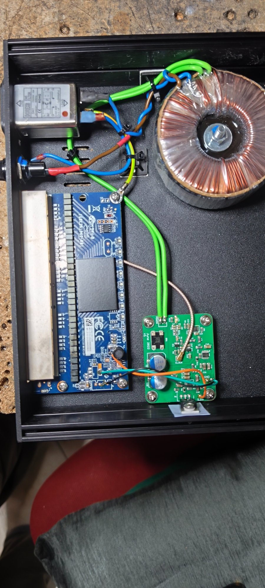

Κάπως έτσι το έκανα,ελπίζω σωστά
Σωστά το έκανες, απλά να μην μπερδεύεις τα καλώδια τόσο πολύ, δηλαδή τα πρωτεύων με τα δευτερεύον...
Δώσε τους αέρα.. να μην ακουμπούν μεταξύ τους..

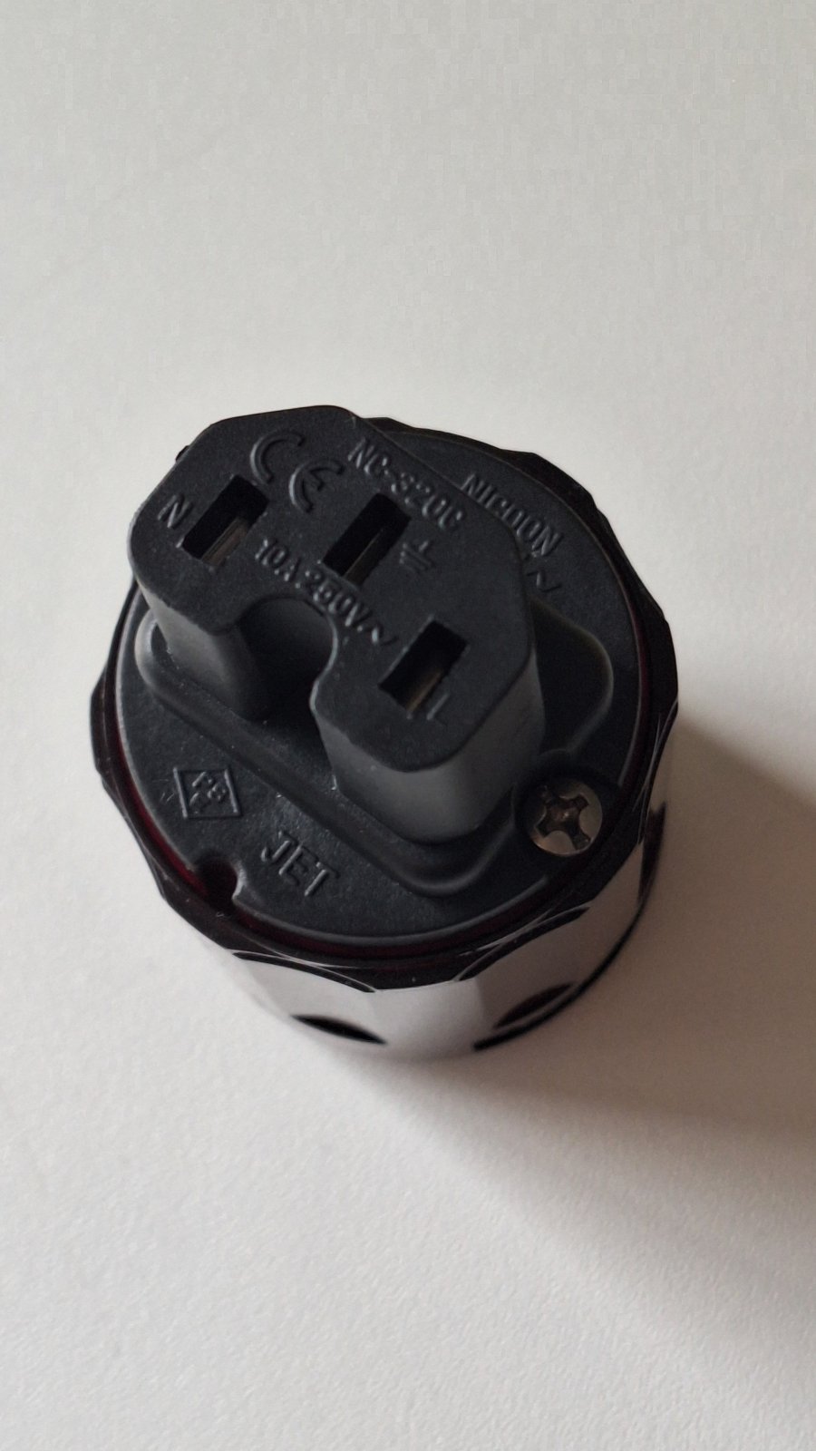

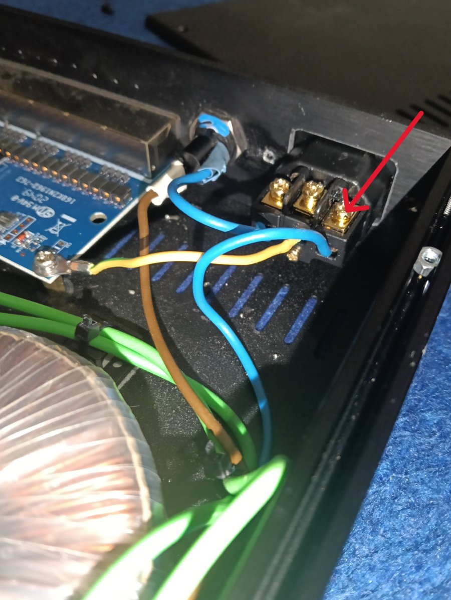

Οχι Λευτερη δεν ψαχνουμε λαθος. Αλλα στη φωτο , η φαση ειναι εκει που δειχνει το βελος. Ετσι ειναι το ιδιο το IEC στα καλωδια ρευματος. Εσυ βλεπεις την ασφαλεια στη φαση ?

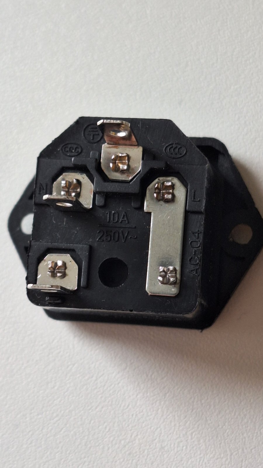

Το iec στο μηχάνημα (τουλάχιστον στο δικό μου) ειναι τοποθετημένο σαν ανάποδο τρίγωνο δύο επάνω και το μονο κατω, αρα η φάση στη φώτο ειναι σωστή
Αν ειναι αναποδο, οκ. Αλλα σε αυτη τη φωτογραφια δεν ειναι "αναποδο τριγωνο"
Η φαση στο iec του καλωδιου ρευματος ειναι καθαρα καθορισμενη με το L .
Και στην εισοδο των μηχανηματων, εκει πρεπει να συνδεθει η ασφαλεια.
Τώρα που το βλέπω προσεκτικά, και μπορεί να κάνω λάθος (και αν κάνω λάθος διορθώστε με), το IEC είναι τοποθετημένο ανάποδα σε σχέση με το original IEC, οπότε η φάση οφείλει να είναι στα αριστερά όπως το βλέπεις από πίσω (αντί για δεξιά).
Μια φωτογραφία από το πίσω μέρος του μηχανήματος θα λύσει όλες τις απορίες.
Στη φωτο , το iec δεν ειναι σαν "αναποδο τριγωνο" , οπως φαινεται και απο τις "κομμενες" γωνιες του στην πανω του πλευρα. Αρα στη συγκεκριμενη περιπτωση , τα δυο μπλε καλωδια ειναι αναποδα κολλημενα (βιδωμενα) στο iec του μηχανηματος.
Έτσι όπως λες Δημήτρη ειναι στο δικό μου, στη φώτο μήπως μαζί με την αλλαγη των καλωδίων αλλάχθηκε και η τοποθέτηση του iec στο μηχάνημα??
Βασικά στην φωτό αφαιρέθηκε το φίλτρο και αντικαταστάθηκε από "σκέτο" IEC, και απ' ότι φαίνεται μπήκε και ανάποδα σε σχέση με το φίλτρο.
Οπότε η φάση θα πρέπει να πάει στο άλλο pin.

Η φάση στο iec όπως το κοιτάμε από πίσω το μηχάνημα είναι δεξιά, (μην σας μπερδεύει η γραμματοσειρά των PIN), η ασφάλεια είναι σωστά τοποθετημένη στη φάση..
Το iec του καλωδίου ρεύματος του χρήστη έχει τη φάση δεξιά, όλα είναι σωστά.
Ο Μετασχηματιστής είναι σωστά ενωμένος..
Τι σχέση έχει πως θα τοποθετήσουμε το iec; Εμείς και το πρωτόκολλο ρεύματος κανονίζουμε να βάλουμε την φάση δεξιά στο μηχάνημα, τα καλώδια ρεύματος δεν έχουν καμία σχέση που έχουν την φάση από την στιγμή που στο καλώδιο την φάση την καθορίζουμε πάλι εμείς..
Ειναι σωστό έτσι όπως έχει γίνει, δεν υπάρχει λάθος..
Το πρωτοκολλο ρευματος εχει χρωματα και χαρακτηρες.
Τωρα αν καποιος "χρηστης" προτιμα κατι αλλο , τι να πω?
Το δεξια/αριστερα οπως ειδες καθαρα στην περιπτωση αυτη ειναι σχετικο απο τη στιγμη που το iec μπορει να μπει πανω/κατω, και το σουκο δεξια/αριστερα.
Οταν τηρουνται τα χρωματα και τα γραμματα απο ολους, μονον τοτε δεν γινονται λαθη.
Και θεωρεις σωστο στην ασφαλεια να εχεις ενα καφε και ενα μπλε καλωδιο , και στο iec δυο μπλε ?
Συν το οτι στη φωτο αυτην, τα δυο μπλε ειναι αναποδα στο iec. Συν το οτι μας λες οτι το καλωδιο ρευματος του χρηστη , ειναι σωστο με αυτο το λαθος στο iec................αρα πιθανως και το καλωδιο λαθος η μηπως η πριζα στον τοιχο ?
Δεν θα ηθελες να εισαι ηλεκτρολογος στην Κυπρο ή την Αγγλια για παραδειγμα.
