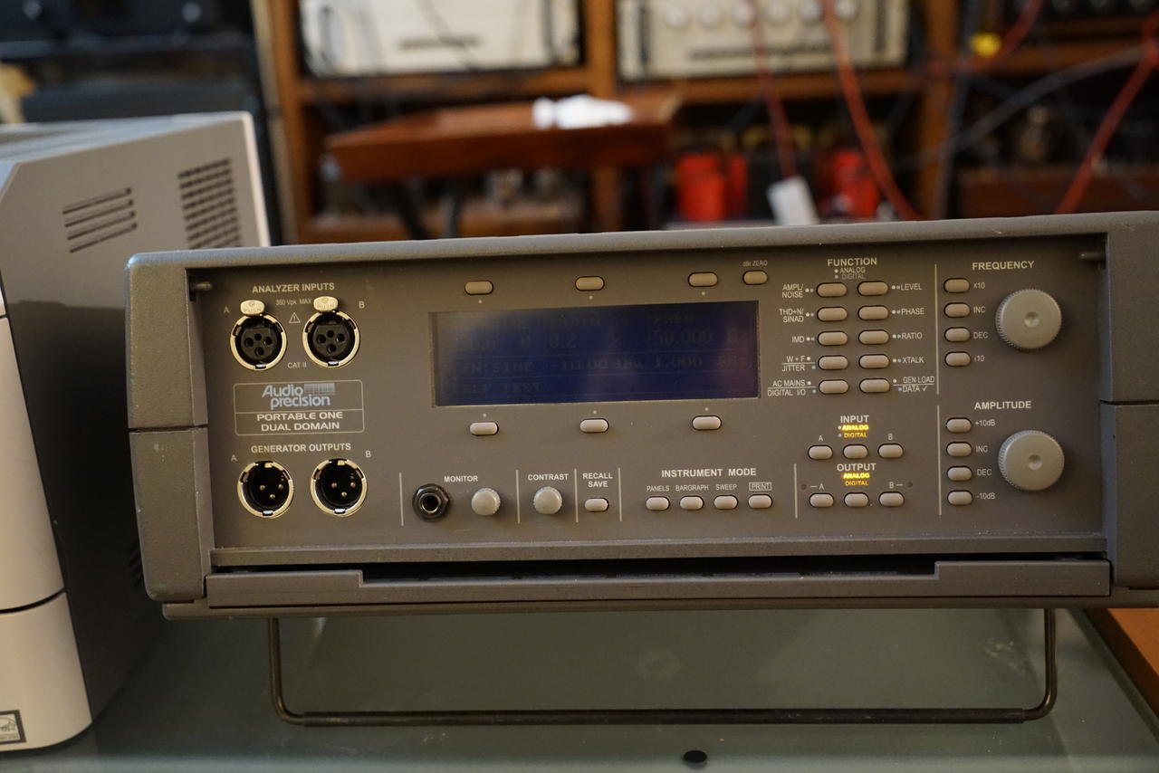

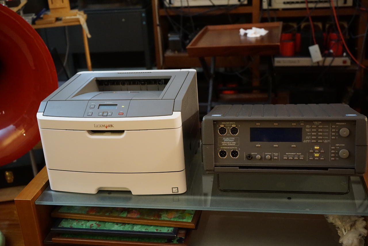

Βαρέθηκα να περιμένω τον Jens και βρήκα μια "ευκαιρία" και χτύπησα αυτό
Κόλλησα και ένα παλιό εκτυπωτή
Απίθανο μηχάνημα και σχετικά εύκολο στο χειρισμό του.

Πράγματι υπέροχο μηχανάκι, πρέπει όμως να σου πήγε αρκετά...
Ανέβασέ μας κάποια μέτρησή του.
Γιώργο, πήρες πάρα πολύ καλό μηχάνημα. Ειδικά για μετρήσεις αναλογικών (που δεν απαιτούν όπως τα DACs snr των >120db) είναι κυριολεκτικά μανούλα. :D
Καλά λέει ο Μανώλης, ανέβασε και καμία μέτρηση να γουστάρουμε, ακόμα και του loopback..
Ναι ρε παιδάκι μου, αξίζει να δούμε κάποια πράγματα από αυτό το μηχάνημα, δεν είναι εξοπλισμός που το συναντάς σε χομπίστικα σπίτια.
Προτείνω ακόμη να του κάνουμε και δικό του νήμα, εφόσον είμαστε στην ενότητα "Εργαστήριο" και αυτό το μηχάνημα είναι εργαστηριακό.

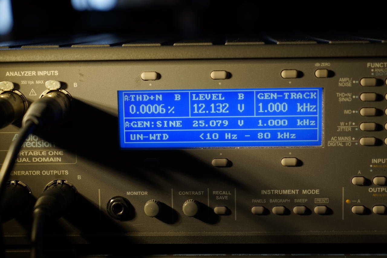

Πρόσεξε ότι είναι THD+N και μάλιστα σε εύρος 10-80Κ, πάει δηλ άνετα στα -104dB με το θόρυβο.
Για κάνε άλλη μία μέτρηση με περιορισμένο εύρος εκεί στα 20-20Κ?

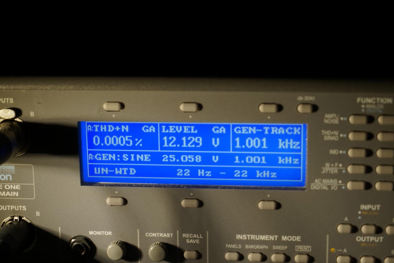

Όπως το ζητήσατε
Πρέπει να μου κάνετε ένα ταχύρυθμο να καταλάβω πιο γρήγορα κάποια πράγματα. Πχ. τι πάει να πει το GA ;;
Ακόμα παρακάτω και λογικό.
Σε αυτά τα μηχανήματα αν δεν μελετήσεις το εγχειρίδιό τους, στην ουσία λίγα πράγματα θα καταφέρεις.
Έχουν τα πάντα και κάνουν τα πάντα γιατί για αυτό φτιάχτηκαν.
Προφανώς τα Α και Β έχουν να κάνουν με τα κανάλια, το UN-WTD δηλώνει ότι η μέτρηση δεν είναι ζυγισμένη και ο μόνος περιορισμός είναι το εύρος (BW) που όρισες στο 22-22Κ.
To GA, μάλλον το περιγράφει στη σελίδα 74 του εγχειριδίου και είναι μέτρηση με φάση GA δηλ. έχει ορίσει ως φάση αναφοράς το κανάλι Β ενώ μετρά τη φάση στο κανάλι Α

Μανόλη το Self-test το πέρασε,ευτυχώς, άνετα. Μακάρι να ανοίξει νήμα και έτσι να υπάρξει και παραπάνω κουβέντα. Μελετάω το Μάνουαλ αλλά το θεωρητικό μου υπόβαθρο είναι κάτω της βάσης και μου παίρνει χρόνο. Το Α κ Β είναι σαφή,το GA/GB που είναι μία από τις επιλογές δεν ξέρω, όπως επίσης και το dBg σαν μονάδα επιλογής μέτρησης.

Σε προηγούμενο μήνυμά μου, έχω παραθέσει εγχειρίδιο όχι από το Audio Precision Portable One Dual Domain, αλλά από το Audio Precision Portable One Plus Access, ποια η διαφορά /-ες δεν ξέρω αλλά επειδή αυτό βρήκα, βλέπω ότι στη σελίδα 128, έχει έναν Πίνακα αναφορών και περιγράφει το dBg ως "Decibels relative to present generator amplitude".
Για τα GA/GB σου έγραψα ότι έχει να κάνει με τη μέτρηση φάσης και ποια φάση (κανάλι) έχει ως αναφορά (σελ. 74)
Εάν έχεις βρει και το αντίστοιχο του δικού σου εγχειριδίου, σίγουρα θα υπάρχει ο ίδιος πίνακας.

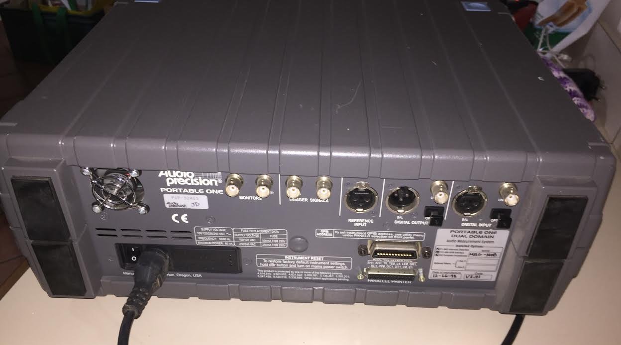

Χρησιμότατο αν και λείπει η i2s (θα μου πεις εκεί κολλάς, τραβάς κατευθείαν από το εσωτερικό του...)
Βρήκα την παρακάτω ως πρόχειρη και φαίνεται ότι διαθέτει διπλή spdif (εισόδου-εξόδου) και AES-EBU.
Αυτή είναι η πίσω μεριά του δικού μου

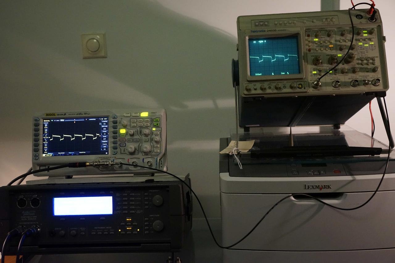

Καλούτσικα τα πάω προς το παρόν,εδώ ένας έλεγχος για την absolute polarity του Studer A80. Ο παλμογράφος ο ΤΕΚ είναι σχετικά νέο απόκτημα. Θα κάνουμε καμιά "κόντρα με το JensH? Επι τη ευκαιρία "Καλώς τα δέχτηκες"
Ευχαριστώ.
To AP σου είναι ένα πολυεργαλείο που το RTX δεν μπορεί να το φθάσει.
Φαίνεται ότι το δυνατό του σημείο είναι μετρήσεις παραμόρφωσης ή ίσως και ευελιξίας σε διάφορα προγράμματα που κυκλοφορούν...είμαι στο ψάξιμο γιατί το μέχρι τώρα ARTA που χρησιμοποιούσα δεν με καλύπτει πλήρως για μετρήσεις ψηφιακών.
Τί έγινε βρε, φοβήθηκες το ψηφιακό DSO και είπες να έχω και έναν καλό αναλογικό να ξέρω που πατάω;
Κάποτε είχα και εγώ ένα σχετικό Hameg 60MHz αλλά το σούταρα καιρό τώρα και παραμένω μόνο με το ψηφιακό παλμογράφο.
Ο λόγος που πήρα το ΑΡ είναι για την ευκολία που παρέχει στο καλιμπράρισμα των μαγνητοφώνων. Ο Tektronix αγοράστηκε σε μια στιγμή "αδυναμίας".
