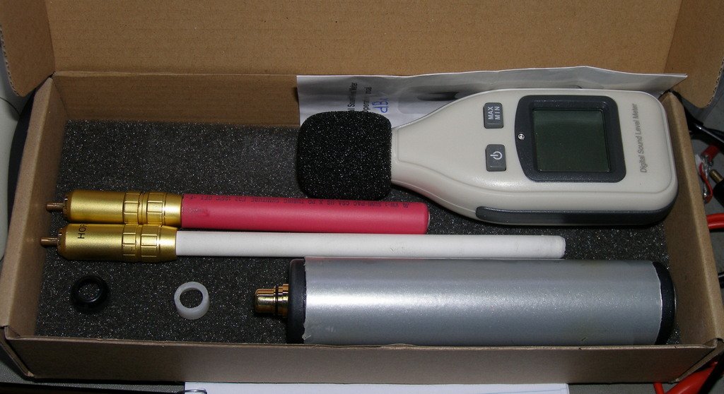

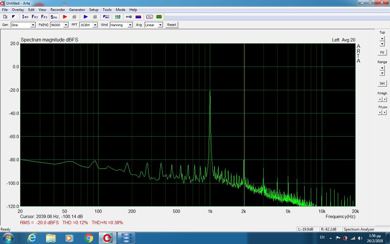

Τελικά δεν το απέφυγα,γύρισα στα "7" αλλά δείτε λίγο τις πιο κάτω συλλήψεις..

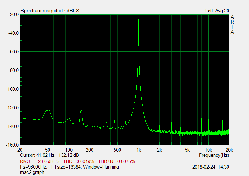

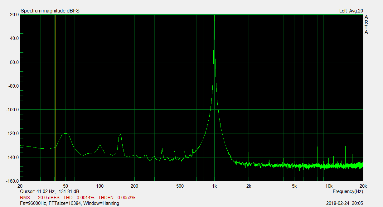

1.Laptop Aspire + EMU 0404 + W7+Arta + AP Generator
2.MacBookPro +EMU 0404 + W7 + Arta + AP Generator
Η τιμές μέτρησης με το Μακ είναι σχεδόν ίδιες με τη μέτρηση του ΑΡ σε λούπα.
Πως δικαιολογείται η τόοοοση διαφορά;; Από τα 3dBFS (-20, -23) ;;;;; Μάλλον όχι ,τι άλλο;;;

Γιώργο ναι..... μπορεί μια διαφορά 3 db να μεταβάλει δραματικά τη μέτρηση εφ' όσο η στάθμη φτάνει το όριο του ADC.
Δες αν αυξάνοντας στο Mac τη στάθμη κατά 3db επαναλαμβάνεται το φαινόμενο.
Επίσης σημαντικό είναι να δεις τι στάθμη αντιπροσωπεύουν τα -20db στη κάρτα.

Λοιπόν Ντίνο η γεννήτρια ήταν ρυθμισμένη να δίνει και στις δύο πιο πάνω περιπτώσεις -5,78dBu άρα άλλο διάβασε ο Μακ άλλο το Λαπ.
Ντίνο είναι δυνατό τα -20dBFS να είναι στα όρια του ADC;;; Νομίζω κάτι άλλο φταίει,ίσως η διαφορά ποιότητας των δύο υπολογιστών;;;
Μανόλη να φταίει το καλιμπράρισμα;;Τόσο μεγάλες διαφορές;;
