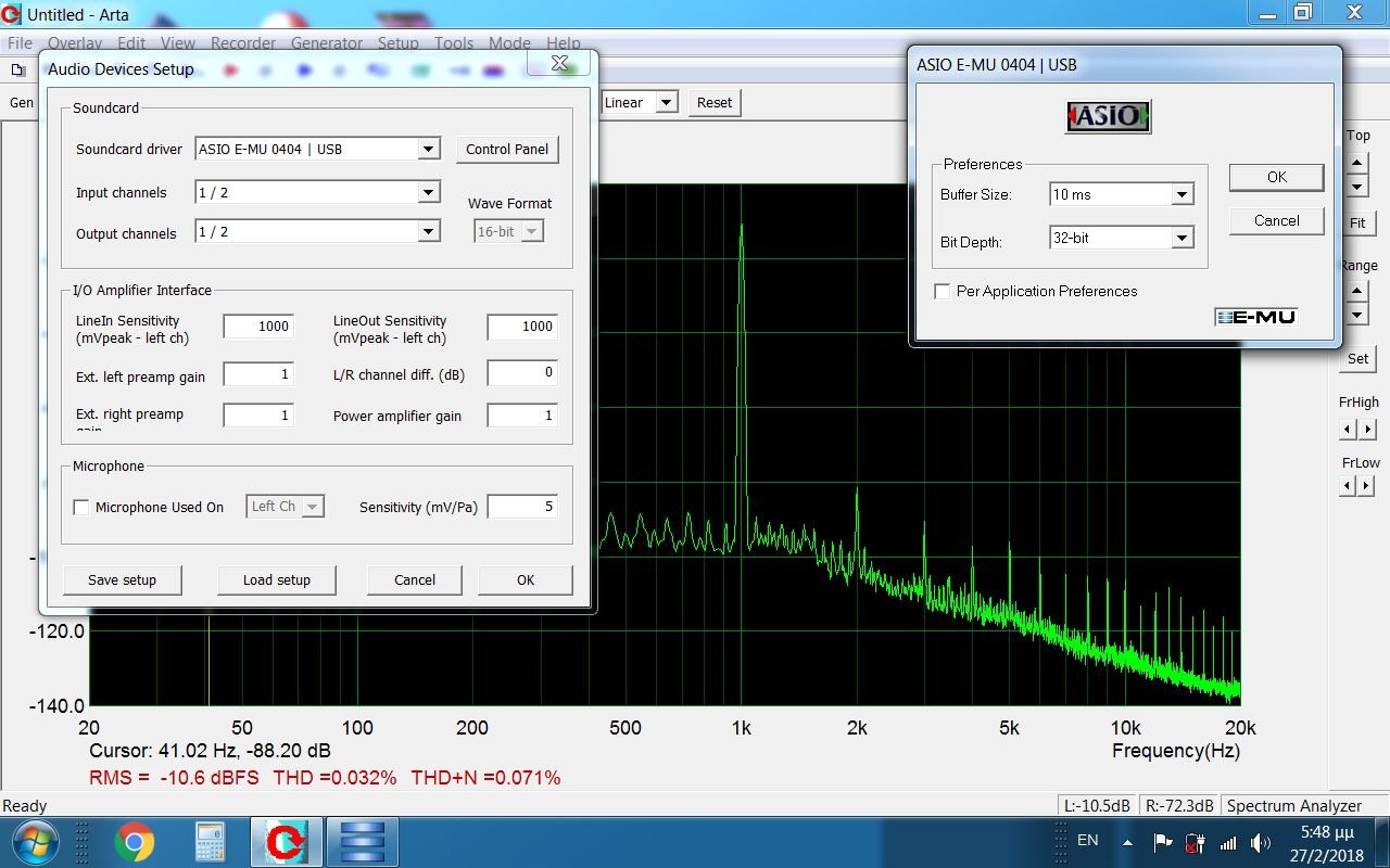

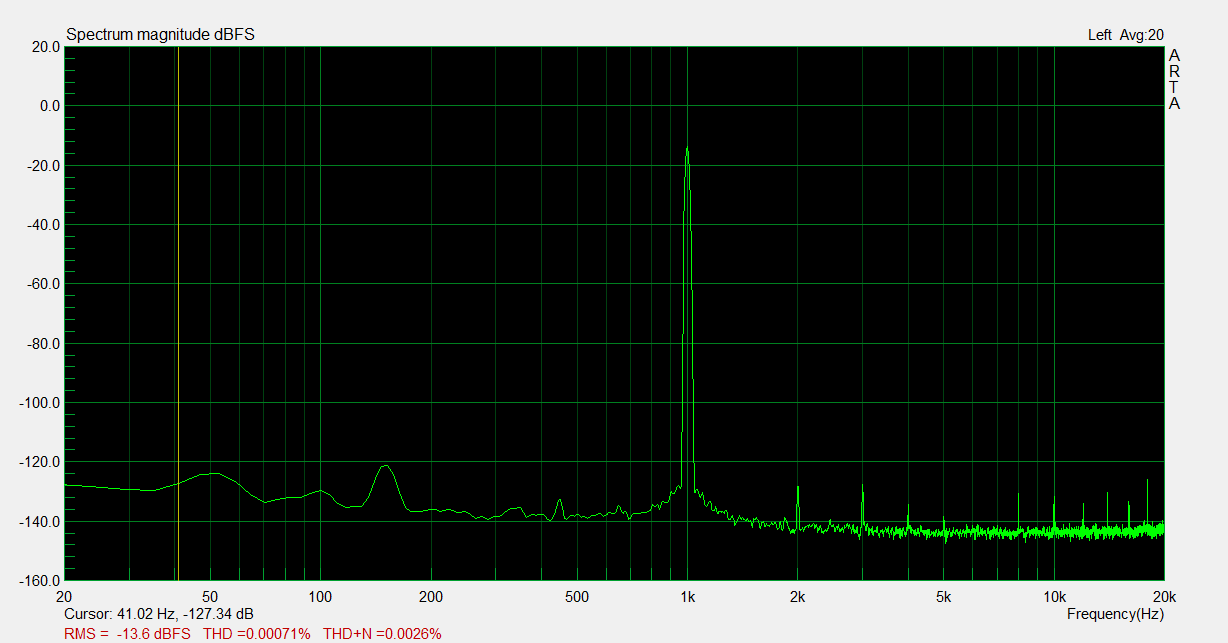

Να και άλλες δύο δοκιμές. Άλλη θύρα στο Λαπτοπ .Ίδια συμπεριφορά.
Η 1η από το Μακ η 2η από το Λαπτοπ με τις ρυθμίσεις να είναι ίδιες και στα δυο.Μανόλη όπως βλέπεις τα Bit είναι 32 και στις δύο περιπτώσεις. Σημειωτέον η διαφορά 3dB εξακολουθεί να παραμένει Δεν καταλαβαίνω.. Αν σας κούρασα το σταματάω..

Από τις εικόνες, αρχίζω και πείθομαι ότι μετράς σε 16bit, μπορεί ο οδηγός ASIO να αναφέρει 32bit, αλλά εάν δεις στο άλλο παράθυρο στο Wave Format στο αμυδρό κουτάκι έχει 16bit.
Ας πάμε βήμα-βήμα.
1) επίλεξε το Per Application Preferences εκεί στο κουτάκι του ASIO κάτω από τα 32bit
2) άνοιξε κάτω δεξιά στην οθόνη σου, εκεί που έχεις το ηχεικάκι και ψάξε για ιδιότητες της εγγραφής, να δούμε εκεί τι κάνει το λειτουργικό.

Η στάθμη που δίνει το ΑΡ είναι 2,19 Vp-p ή 1,095 Vp.
Η ευαισθησία που έχεις ορίσει το ARTA είναι από όσο βλέπω στο 1Vp, άρα το σήμα στην είσοδο είναι 0,79 db μεγαλύτερο και δικαιολογεί τη συμπεριφορά της EMU. Δοκίμασε να μειώσεις λίγο την ευαισθησία απο τα ποτενσιόμετρα, έως ότου δεις ότι τα πράγματα βελτιώνονται.
Η ιδανική τιμή είναι σίγουρα κάτω από τα 12db (όπως τα έχει περιγράψει και ο Μανόλης).
Αν εξακολουθεί το πρόβλημα, τότε μπορούμε να σκεφτούμε πως κάτι δεν πάει καλά με τον USB controller ή με κάτι άλλο στον Η.Υ

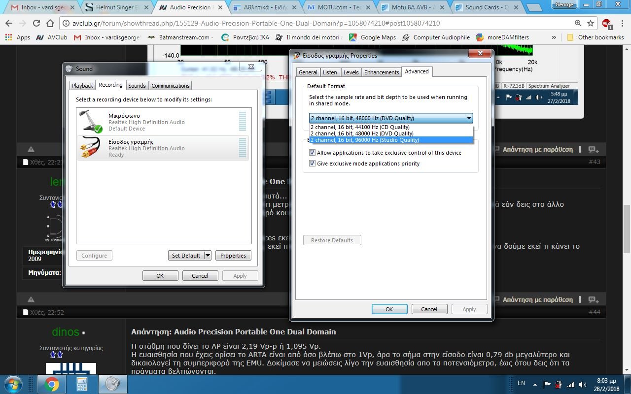

Μανόλη έχεις δίκιο δες. Άρα με το Λαπτοπ μέχρι τα 16bit μπορώ να πάω ενώ στο Μακ αντίστοιχα στο αντίστοιχο τετραγωνάκι "αχνοφαίνεται" 32bit. Τι σημαίνει τώρα αυτό;; Πως οι δυνατότητες του συγκεκριμένου Λαπ φτάνουν μέχρι εκεί (16μπιτ) και πέραν τούτου δεν;;;

Θα βγάλουμε άκρη μη στεναχωριέσαι.
Απλά καθυστερούμε λίγο και το κάνουμε πιο story.
Αυτό που βλέπουμε σε πρώτη φάση είναι ότι όταν ενεργοποιείται το Realtek του φορητού σου (On board chip ήχου), αυτό έχει 16μπιτη δυνατότητα και μόνο (σύμφωνα με τον οδηγό του).
Θέλω να έχεις ανοιχτή την κάρτα emu και συνδεδεμένη με το usb και μετά να ανοίξεις αυτά τα παράθυρα, πρέπει να τη δηλώσεις ως default στην εγγραφή (την emu εννοώ) και στα Properties της, να της δώσεις 24bit απαραιτήτως.
