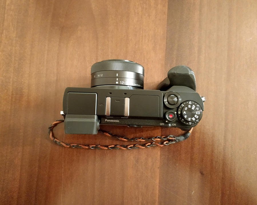

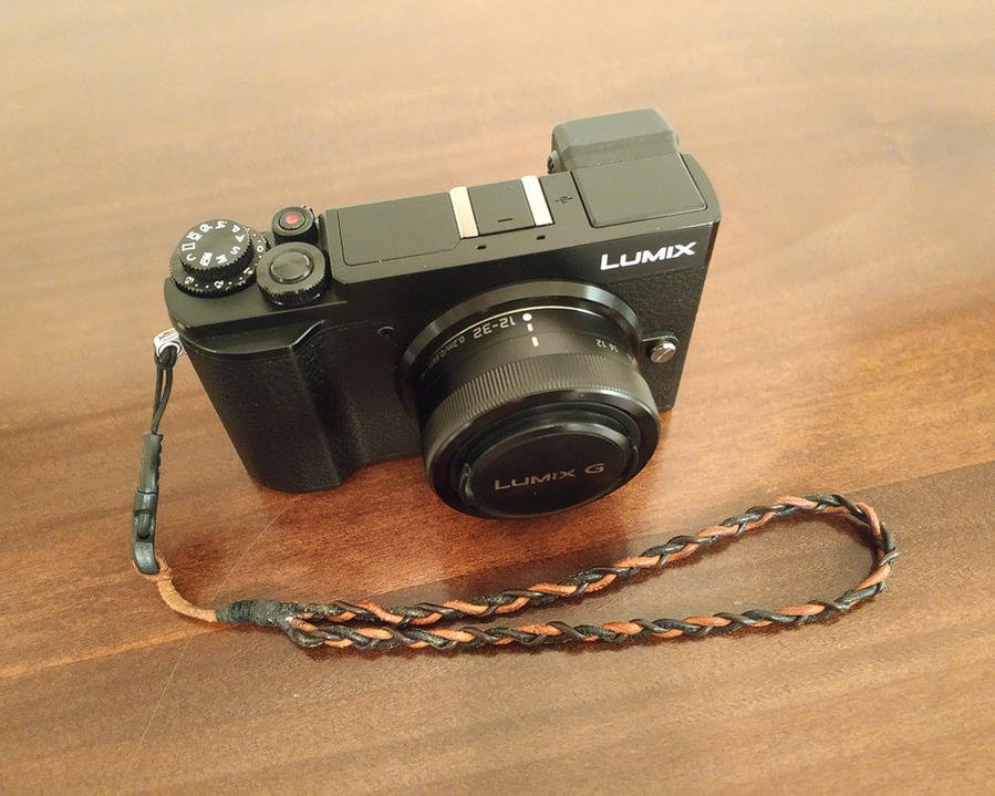

Μετά τον πρόσφατο αποτυχημένο (με υπαιτιότητα του γαμπρού) αρραβώνα μου με την Sony A7 II, διαπίστωσα στην πράξη ότι καλές μεν οι μικρές μηχανές, αλλά αρκετές φορές σου λείπει το καλό "χούφτωμα" που εκτός από σιγουριά κ.λ.π. προσθέτει δέκατα στο... IBIS by natural laws of physics. Τις υπόλοιπες φορές όμως θέλω την αγαπημένη μου μικρή - άρα έψαξα λύση 2 σε 1 και ιδού:
Η GX9 με τον 12-32 στην αρχική της κατάσταση...

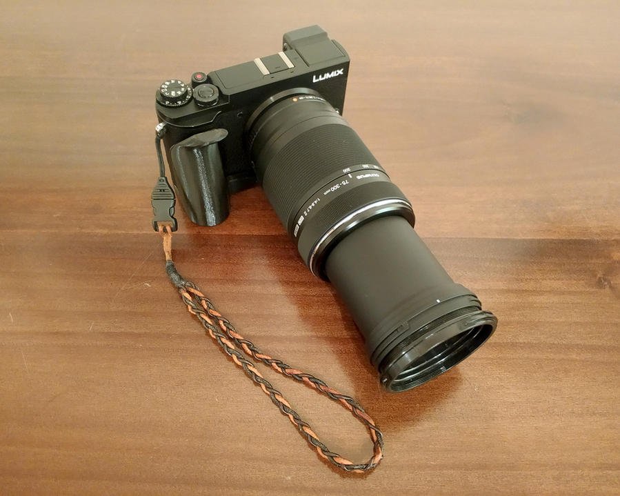

...ενώ εδώ με τον m.zuiko 75-300 και το πρόσθετο grip που ψώνισα μέσω ebay:

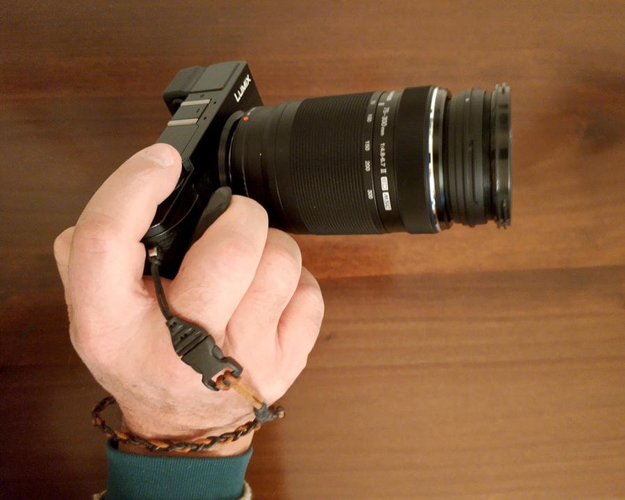

...στο χέρι μου:
...στην πραγματικότητα προσθέτει ελάχιστο όγκο μια και το βάθος είναι λίγο μικρότερο από του 12-32, ενώ το βάρος είναι αμελητέο στα ~40 γραμμάρια:

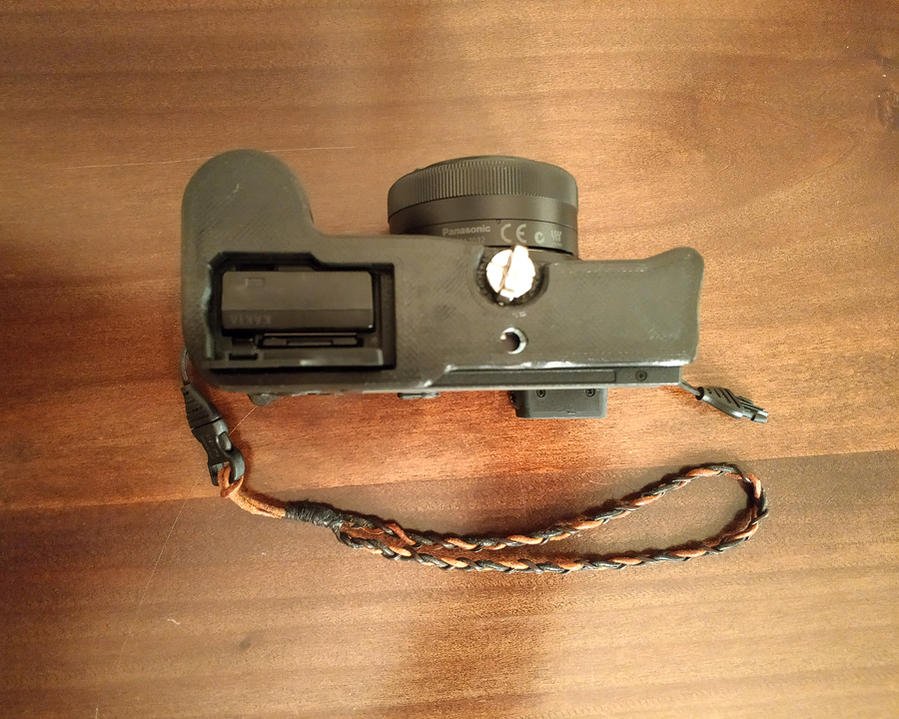

...η μηχανή "ψηλώνει" περίπου 8 χιλιοστά οπότε έχεις λίγο χώρο ακόμα για το μικρό δάχτυλο, ενώ από κάτω έχει τρύπα που επιτρέπει πρόσβαση στο καπάκι μπαταρίας + SD, σπείρωμα για τρίποδο και βέβαια την βίδα που πιάνει σε αυτό της μηχανής και "δένει" μαζί της:

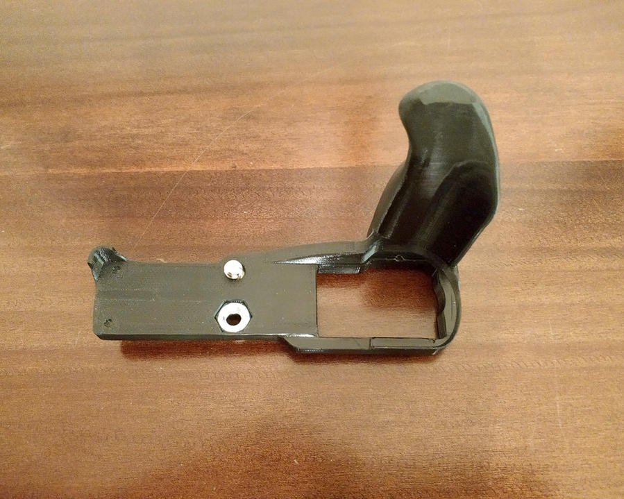

Το υλικό κατασκευής είναι θερμοπλαστικό - αυτό που χρησιμοποιείται για 3D printing - με ελαφρώς σαγρέ επιφάνεια που αφήνει καλή αίσθηση στο χέρι παρά το εμφανώς home made φινίρισμα που προσωπικά μου αρέσει.
Λεπτομέρειες:
- Η βάση έχει στοπ και αριστερά για να συγκρατεί καλύτερα την μηχανή από τάσεις περιστροφής.
- Το σπείρωμα για το τρίποδο είναι στην πραγματικότητα ένα μεταλλικό παξιμάδι ενσωματωμένο στην βάση.
- Η βίδα στήριξης της μηχανής εκτός από την εγκοπή έχει και μικρή πτυσσόμενη "λαβή" οπότε σφίγγει/ξεσφίγγει χωρίς εργαλείο ή... ψιλά.
- Εννοείται ότι οι κινήσεις της οθόνης παραμένουν εντελώς ελεύθερες.

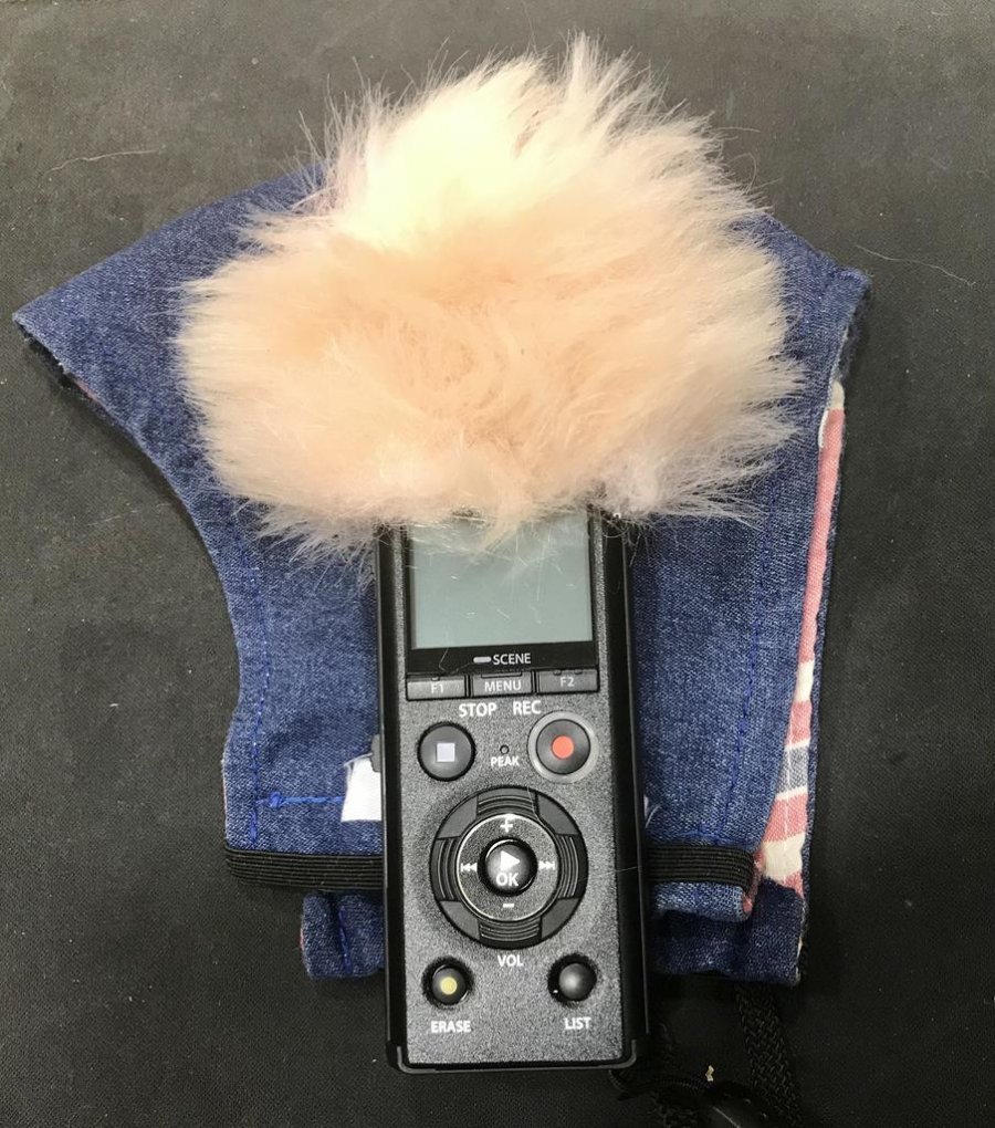

Γουνάκι μείωσης του εξωτερικου θορύβου - ιδιοκατασκευή με την ευγενική χορηγία του nicksoti :grinning-smiley-043 για το μικροσκοπικό Olympus LS-Ρ4 , για να μην λετε οτι δεν ασχολουμε στην θεωρία τουλάχιστον με το βίντεο. :operator:
Το γουνάκι είναι αγορά jumbo (1 ) , κρεμιέται στα κλειδιά ή στον καθρέπτη των pickup στη λαϊκή , με λίγο κοπτοραπτική το προσαρμόζεις στο μικρόφωνο σου και σύμφωνα με τον <ειδικό> κάνει δουλίτσα.
Τον θυμάσι τον Φρου-Φρού;
Πέρα από την πλάκα, σε πολλά αξεσουάρ όπως αυτό προφανώς επειδή τα εγχώρια καταστήματα δεν μπορούν να ανταγωνιστούν το ebay στα οικονομικά προϊόντα, προτιμούν να εμπορεύονται επώνυμες και ακριβές λύσεις, και καλά κάνουν. Ίδια δουλειά με ένα επώνυμο "μαλιαρό" αντιανέμιο δεν κάνει, αλλά είναι αρκετά ικανοποιητική λύση και σίγουρα καλύτερη από τα τυπικά σφουγγαροειδή με πάχος φλούδας που είναι σχεδόν διακοσμητικά όταν φυσά.
