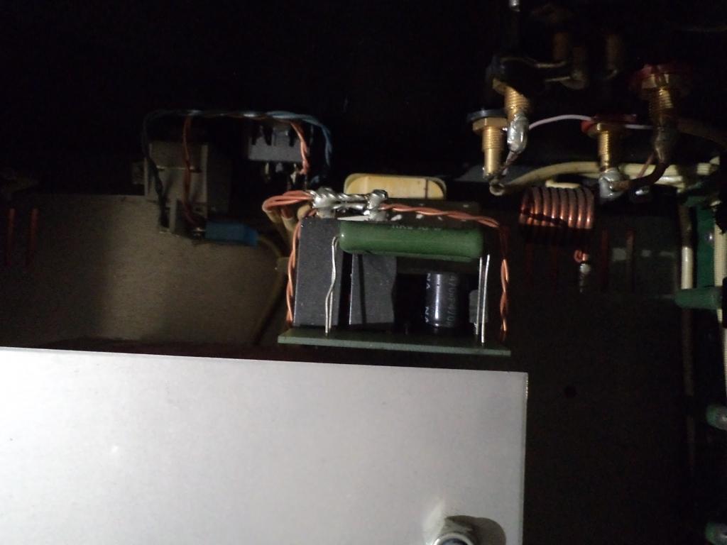

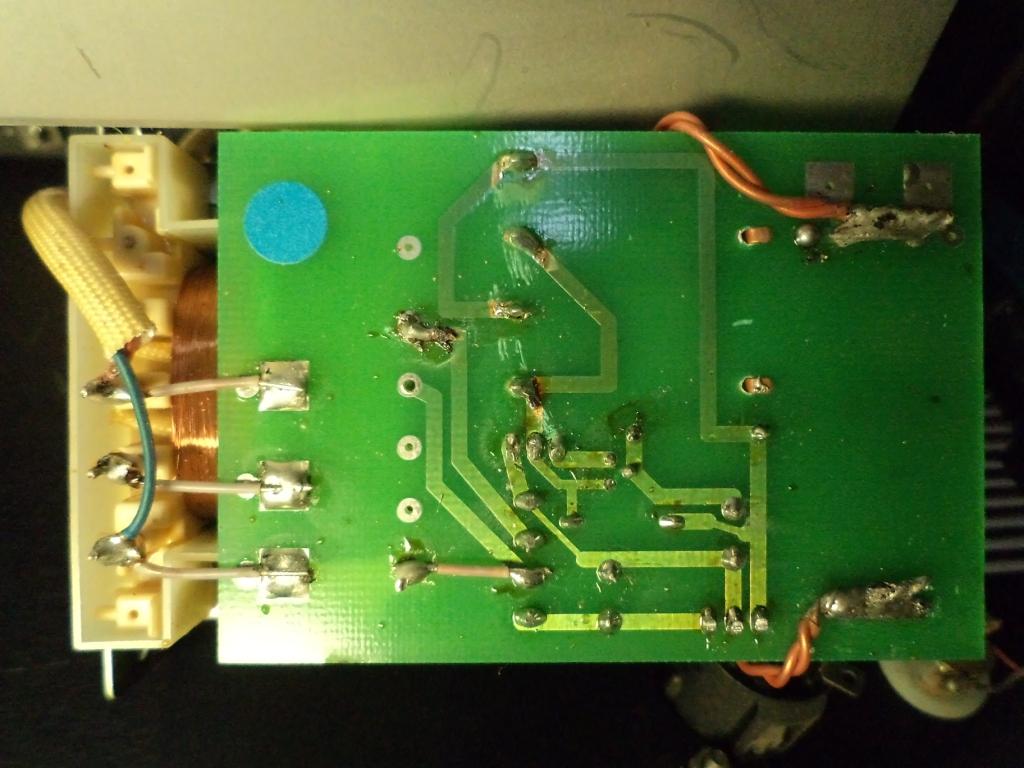

Σε καποια φαση καλο θα ηταν να γραψω και δυο λεξεις σε οτι αφορα την βλαβη που ειχε ....Το λοιπον ... το μηχανημα δεν ειχε απολυτως τιποτα σε οτι αφορα κλασσικες βλαβες Απλα στην πλακετα του soft start ηταν τοσο κακο κολλημενα τα εξαρτηματα η δε πλακετα δεν ειχε πλυθει ποτε και στην ουσια σαν ορνιθοσκαλισμα σαν κουτσουλιες απο κοτες ολες οι κολλησεις πανω της . ( επισυναπτω και μια φωτογραφια )

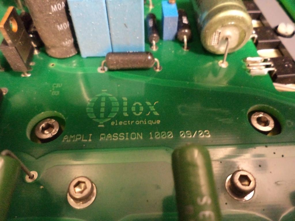

Τελικα οι πλακετες εχουν τυπωμενο επανω τους που δινει την ημερομηνια παραγωγης 9/2003 ( επισυναπτω επισης φωτο ) οποτε ολα τα περιεργα για CE ξαφνικα ρχιζουν και παιζουν πολυ σημανικο ρολο .

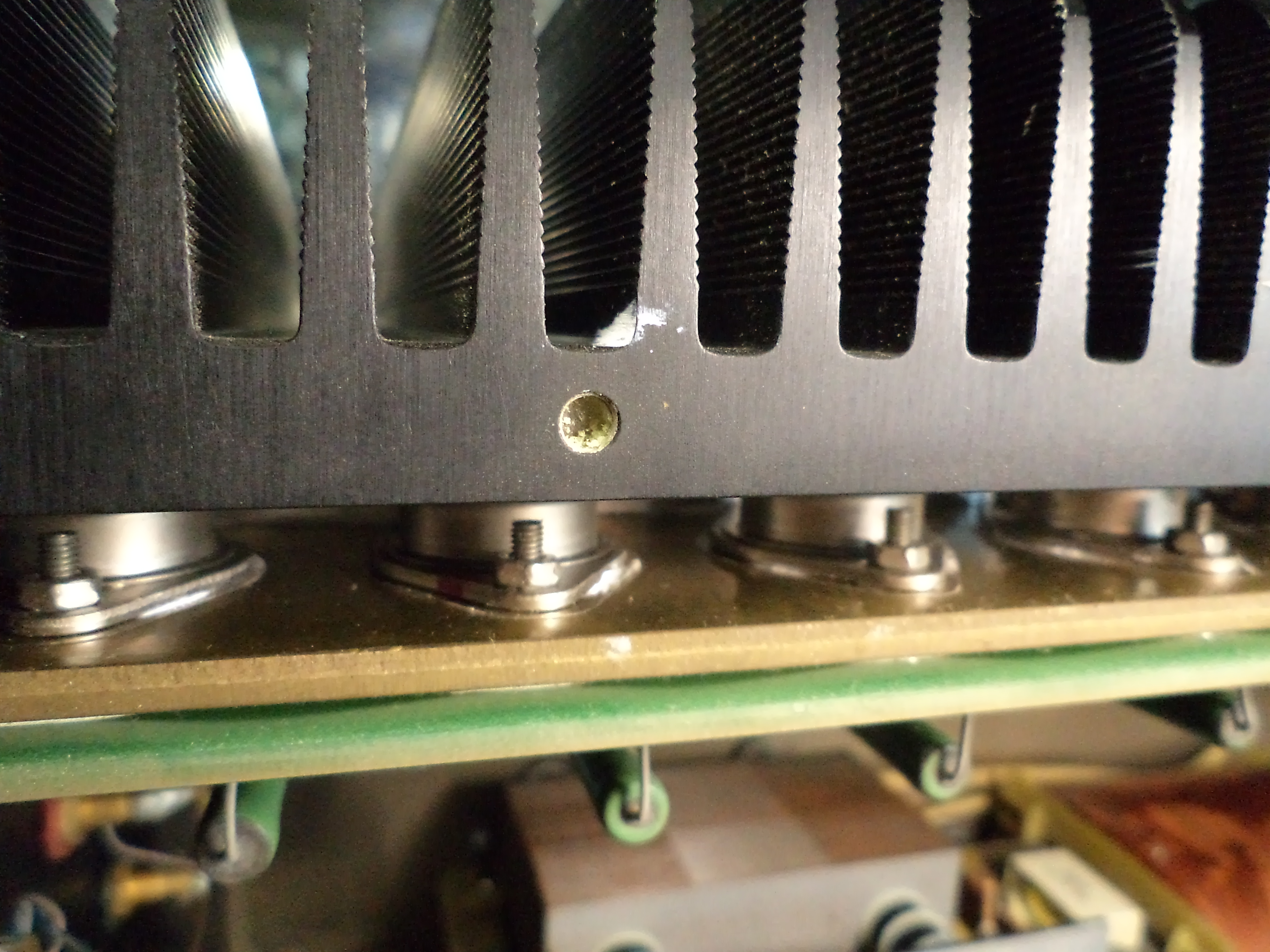

Επισης στο μανουαλ ρητα αναφερει :
The transistors are mounted on a solid copper
block with no mica wafers, which improves heat
dissipation to avoid thermal distortions.
Τα οποια και τα δυο ειναι ψεμματα διοτι το υλικο ειναι μπρουντζος αλλα τα τρανσιστορ εχουν μικες πανω τους κανονικα και με τον νομο για τα οποια επισυναπτω φωτογραφιες οι οποιες μαλλον θα ειναι δυσκολο καποιος να το δει αλλα αμσως μετα θα κανω δοκιμη να το ανεβασω full size απο τον server μου για να μπορει καποιος να το δει ....

πλακετα soft start.... η χαρα του ντουη !!!!!

η κατασταση της πλακετας .....

το κορυφαιο με τα τρανσιστορ
Δηλαδή είναι βιδωμένα στη πλακέτα και ακουμπάνε και στην ψήκτρα λίγο;
Για αυτό κάνει καμπύλες η πλακέτα; Έχει πετσικάρει λίγο ή είναι από τις βίδες των τρανσίστορ;
Οχι η μηχανικη στιριξη ειναι τελεια γενικα ειναι πολυ στιβαρο μηχανημα ...απλα αναμεσα στην πλακετα και το μεταλλο υπαρχει ενα μονωτικο και ειναι οθαλμαπατη ...ειναι σκιαση απο το φως ...δεν υπαρχει τετοιο προβλημα εκει
