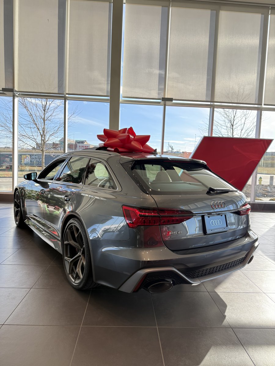

Ε καλά, δεν θα το κάνει και ο ηλεκτρολόγος της Audi, θα βρουν φθηνότερους :p
Άσε, δε φτάνει που σε ξηλώνουν, σε βάζουν να περιμένεις και στην έκθεση, και εκεί έχουν αυτό, ΜΑΖΙ με την κορδέλα:
... και με ΑΥΤΗ την τιμή, των 146 Κ :ROFLMAO:
