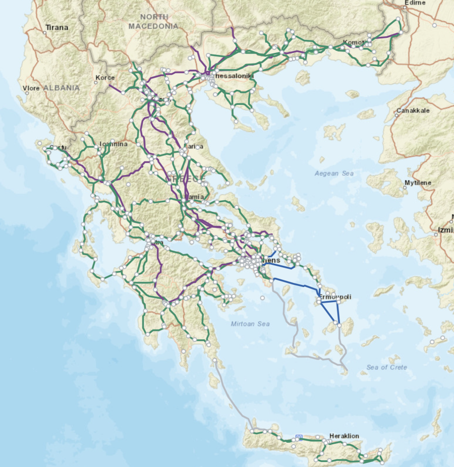

Ο Γιώργος έχει δίκιο προφανώς εδώ. Πριν από 10 και 15 χρόνια, δεν διαφαινόταν η εξέλιξη στο power density και στο packaging των μπαταριών. Αυτή τη στιγμή, είμαστε στην εξαιρετικά ευχάριστη θέση να βλέπουμε το εξαιρετικά αισιόδοξο -με τα τότε δεδομένα, σενάριο ως προς την ηλεκτροκίνηση.
Το υδρογόνο στις μεταφορές για να βγεί τεχνοοικονομικά πρέπει να βασιστεί σε μεγάλες επιδοτήσεις και αυτό είναι που το καθιστά εκτός συζήτησης. Δίκτυα μεταφοράς και διανομής από την αρχή δεν θέλει κανείς να στήσει, για ένα ακριβό καύσιμο επί της αρχής.
Στην Ελλάδα ειδικά, το δίκτυο μεταφοράς του ΑΔΜΗΕ είναι εξαιρετικά διευρυμένο ενώ σημειώστε πως ο χάρτης δεν είναι ενημερωμένος. Έχει επεκταθεί περαιτέρω έκτοτε.
Πρακτικά καλύπτονται όλοι οι αυτοκινητόδρομοι, έχουν εξαιρετικά κοντά τους γραμμές υπερυψηλής.
Το να τους πείς ότι σε 100 σημεία θέλω μετασχηματιστές 2MW και στα επόμενα 10 χρόνια θα κάνουμε scale up στα 10MW, είναι μη-πρόβλημα.
