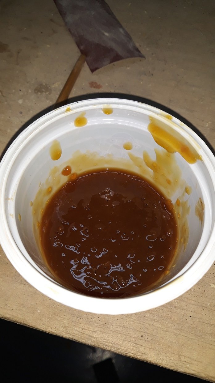

Δεύτερη αγορά danish oil καθώς το παλιό (το μικρό κουτί) είναι σχεδόν άδειο. Μου έκανε εντύπωση ότι το παλιό έχει πυκνότητα που θυμίζει λάδι και χρώμα ξανθό, ενώ το καινούργιο έχει πυκνότητα που θυμίζει οινόπνευμα και χρώμα σκούρο γκρι. Η συσκευασία δείχνει ίδια και το αποτέλεσμα μετά την εφαρμογή στο ξύλο επίσης έδειχνε ίδιο. Εννοείται ανακατεύτηκαν καλά και τα δύο πριν τη χρήση.
Βαλε την ιδια ποσοτητα και απο τα δυο βερνικια σε μια μεταλλικη επιφανεια και δες αν η επιστρωση τους ειναι ιδια σε παχος οταν στεγνωσει.
Αποστόλη, είναι μικρή η ποσότητα που έχει περισσέψει και έχω και το καινούργιο κουτί - το πέταξα.Γιατί δεν δοκιμάζεις να βάλεις διαλυτικό και να το ανακατεύεις ώστε να το επαναφέρεις σε μια ικανοποιητική κατάσταση;
Η εξηγηση ειναι απλη...Χτες πήγα να κάνω το πείραμα με τα δύο danish oil αλλά το παλιό κουτί παρέδωσε πνεύμα: το μόνο που είχε μέσα ήταν ένα πηχτό ζελέ, σαν νερωμένο γιαούρτι. Πιστεύω ότι το πήξιμο οφείλεται:
-είτε επειδή δεν ανακάτευα αρκετά, οπότε "έκατσε" το υλικό
-είτε επειδή στην αρχή έβρεχα το πανί απευθείας στο στόμιο του κουτιού, μεταφέροντας σκόνες κλπ από το ξύλο που βαφόταν. Πλέον ρίχνω λίγο λάδι σε ένα κεσεδάκι και βρέχω το πανί εκεί.
Φυσικά υπάρχει και το ενδεχόμενο να μην είχα κλείσει καλά το κουτί σε κάποια φάση.
Τα αναφέρω όλα προς αποφυγή.
