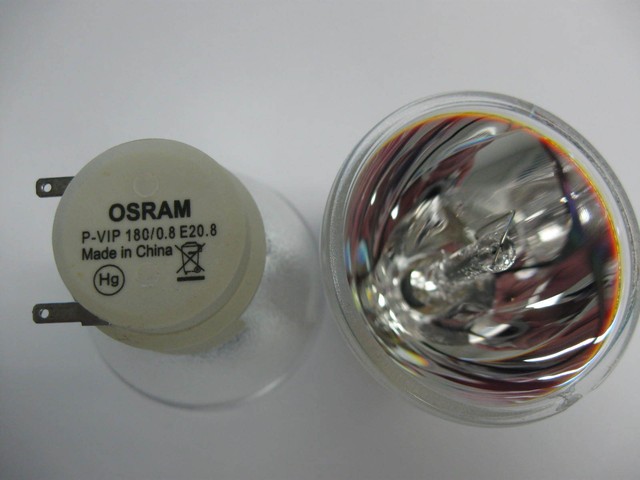

Είναι η κατασκευή της λάμπας έτσι. Μέσα στο γυαλί υπάρχει ένα ευθύγραμμο συρμα που ακτινοβολεί φως και έχει 2 συνδέσεις. Η μια είναι στη βάση της λάμπας και η δεύτερη είναι αυτή που φαίνεται, που "επιστρέφει" το ρεύμα από την κορυφή της λάμπας πάλι πίσω στη βάση. Βασικα υποθέτω πως έτσι είναι, αλλά μπορεί και όχι. Γιατί κάνει κάτι σαν πηνίο στη βάση του κατόπτρου, γύρω από το γυαλί της λάμπας.
Αν κατάλαβε κανείς την περιγραφή που έκανα δηλαδή :)
edit
εδώ φαίνεται καλύτερα:
Παιδια εγω ήμουν πολυ απογοητευμένος με το brightness uniformity, και παροτι καποιοι εδω μου πρότειναν να δώσω τον προτζεκτορα και να παω καποιο άλλο μοντέλο, διοτι αυτο το προβλημα ειναι γενικα σε ολους τους w1070, εγω ηθελα να βρω ο ίδιος τι ακριβως το προκαλεί. Εβγαλα λοιπον την λαμπα , είδα αυτό το συρματάκι μέσα και επιασα με ενα τσιμπιδακι και το ισιωσα λίγο γιατί εκανε περιεργη διαδρομή μέσα στην λάμπα. επίσης χαλάρωσα λιγο απο πίσω τις λαμες που κρατάνε την λαμπα , την εστριψα λίγο και την εσφιξα ξανα, ωστε το συρματάκι να παει απο την πάνω πλευρα. Τοποθέτησα παλι την λαμπα στη θέση της, ανάβω τον προτζεκτορα και το brightness uniformity είχε εξαφανιστεί!!!! με πάρα πολύ προσεκτικό μάτι και σε λευκό φόντο τώρα ίσως να υπάρχει ελαφρός αυξημένη φωτεινότητα στο κέντρο ακριβώς της εικόνας, αλλά πραγματικά πλέων είναι αδύνατον να φανεί. Ελπίζω η λαμπα υστερα απο αυτό το Modding να μην πάρει καμια φωτια!! παντως είμαι ευτυχισμένος τώρα όπως παιζει ο προτζεκτορας
