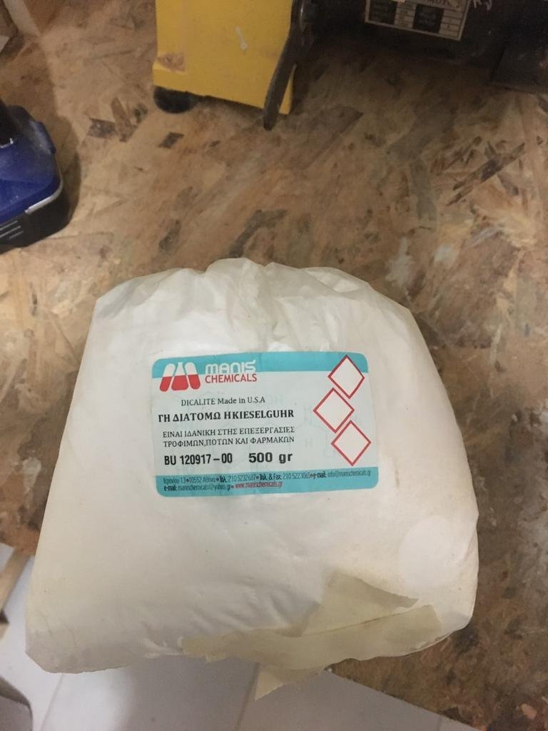

Πάντως έχω καλούς φίλους και απόδειξη γι’ αυτό είναι οτι έχω ήδη προσφορά...

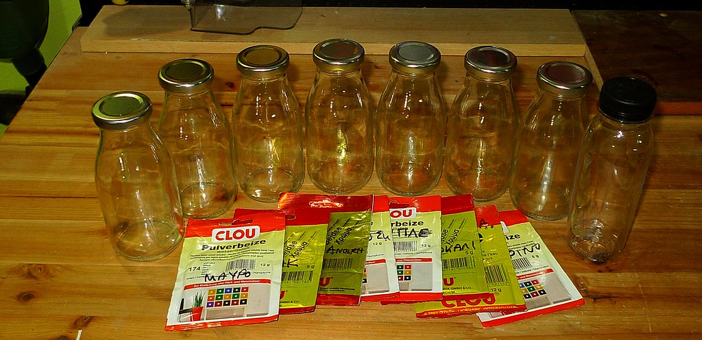

Προσφατα αγορασα ανιλινες (wood stain) σε σκονη, σε διαφορα χρωματα και θελω τωρα να τις φτιαξω.
Οι οδηγιες λενε να βαλεις την σκονη απο το σακκουλακι σε 250 ζεστο νερο και να την αφησεις να κρυωσει. Σκεφτομαι να βαλω τη σκονη σε 150γρ. νερο αντι 250γρ.
Γυαλινα μπουκαλακια των 250μμ απο τον Σκλαβενιτη 60 λεπτα το ενα.
Οσοι εχουν δοκιμασει αυτες τις ανιλινες, θεωρειτε οτι τα 250 γραμμαρια θα ειναι οκ η γινεται σαν νεροπλυμα η ανιλινη.
Υπόψη οτι για το μαυρο χρωμα, οι οδηγιες λενε να διαλυσεις την σκονη σε 150γρ. νερο και οχι 250γρ. οπως ολα τα αλλα υπολοιπα χρωματα.
Δυστυχως ξεχασα να παραγγειλω ενα χρωμα απο δυο φορες ωστε να πειραματιστω (με ενα μιγμα 150γρ και ενα αλλο στα 250γρ) για να ξερω απο πρωτο χερι τι γινεται, oποτε καθε συμβουλη δεκτη.
