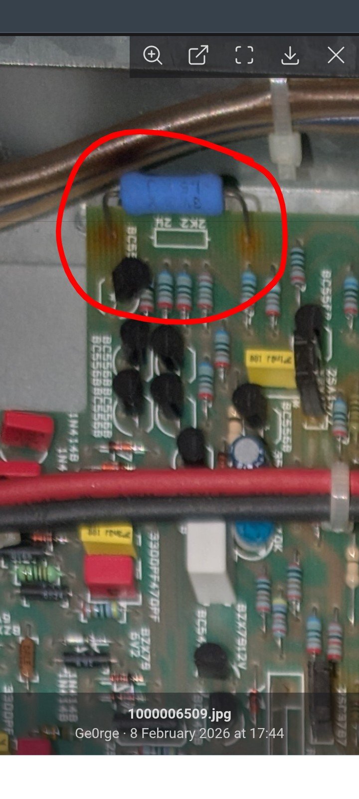

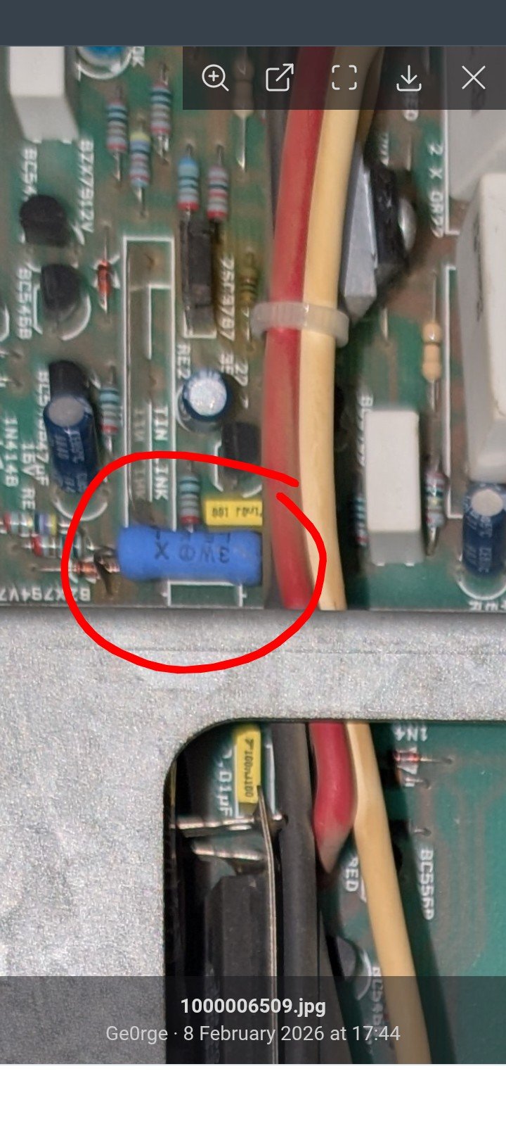

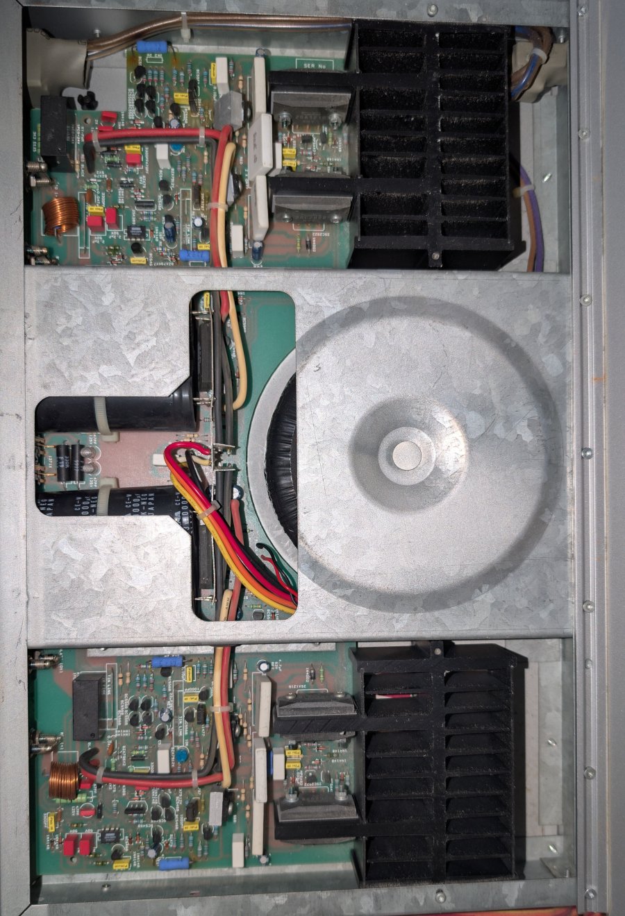

Στην φώτο είναι ένας audiolab 8000p τελικός. Έχει δύο ρυθμιστικά βιδάκια (μπλέ), ένα σε κάθε κανάλι, προφανώς για να μπορεί να ρυθμίσει κάποιος το bias current. Στο αριστερό κανάλι είναι κάτω από το κοκκινο-μαύρο καλώδιο που είναι κάθετο, στο δεξί κανάλι είναι δίπλα στον κάθετο καλωδιο. Η φωτό δεν είναι πολύ καθαρή γιατί δεν είχε καλό φωτισμό.
Πώς και σε ποιό σημείο μετράμε το bias current?
Είναι δευτέρας γενιάς (νομίζω μετά το 2005) και δεν έχω δει κάπου να κυκλοφορεί το σχηματικό.

Κυκλοφορεί ένα σχηματικό στο internet αλλά η φωτό που έχει από κάτω δεν είναι ίδια με τον δικό μου.
Πρέπει να υπάρχει διαφορά μεταξύ των καναλιών στον δικό μου... με βλέπω να αρχίσω να μετράω μια στο ένα και μια στο άλλο και όπου με βγάλει.... ρεύμα ηρεμίας είναι κάπου θα το πετύχω δεν μπορεί....
Αν ωστόσο μπορεί κάποιος να βοηθήσει πριν αρχίσω τις ταρζανιές καλό θα ήταν

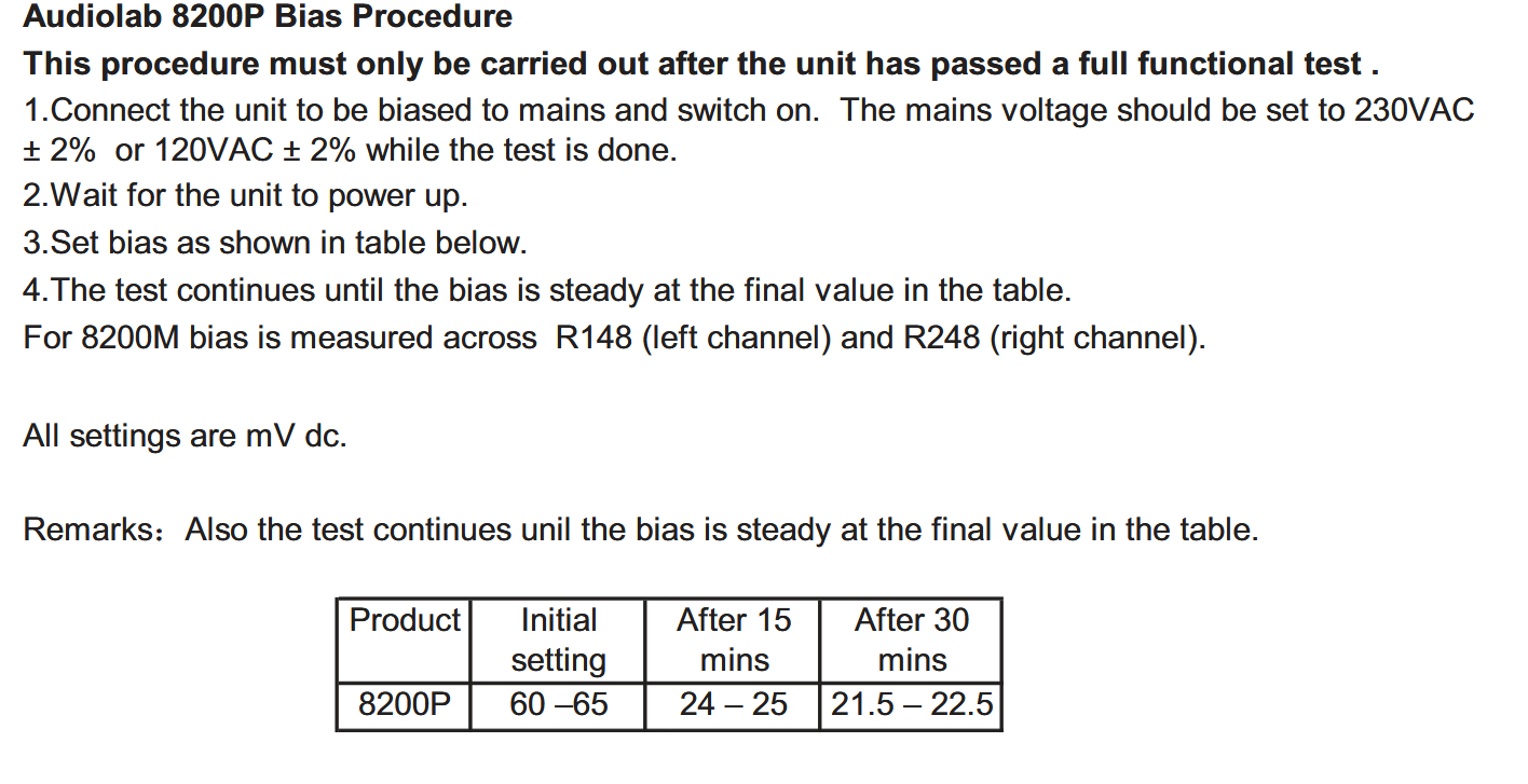

Στο σχηματικό του 8200 που βλέπω, τα εξόδου είναι ακόλουθος εκπομπού. Πας πάνω στις βατικές αντιστάσεις εξόδου των 0.22Ω και μετράς την τάση. Αν το ρεύμα πόλωσης είναι περίπου 50mA τότε θα πρέπει να μετρήσεις περίπου 11mV τάση. Το πόσο ρεύμα πρέπει να το πολώσεις εξαρτάται από τον κατασκευαστή. Θα σου πρότεινα να πάρεις μετρήσεις για να δείς τι έχει το κάθε κανάλι και μετά γράψε μας τι μέτρησες. Όλα αυτά θα τα κάνεις με βραχυκυκλωμένη την είσοδο και χωρίς σύνδεση στην έξοδο.
Θέλει μεγάλη προσοχή στο πως θα το μετρήσεις γιατί αν κάνεις βραχυκύκλωμα τα τρανζίστορ εξόδου δεν θα τα βρεις...
Στη σελίδα 15 σου γράφει το manual και το ρεύμα ρύθμισης, για τον 8200.

Δεν ακούω κάτι στα ηχεία, αλλά θέλω να το ελέγξω γιατί το ένα κανάλι ανεβάζει μεγαλυτερη θερμοκρασία στις ψύκτρες. Το διαπίστωσα τώρα που του άλλαξα θέση. Δεν ξέρω πόσο καιρό το κάνει.

Με τρομάζεις και ξεχνάω και τα βασικά😂. Αν απλά ακουμπήσω τις ακίδες από το πολύμετρο στους δύο πόλους όσο είναι σε λειτουργία δεν θα γίνει κάτι έτσι δεν είναι? Εξάλλου πανω στα άκρα της αντίστασης θα κάνω την μέτρηση.
Δεν θα μπω σε πολύπλοκες ιστορίες, μια συγγρηση δεξιά και αριστερά και αν υπάρχει διαφορά θα φέρω το δεξί που ανεβάζει θερμοκρασία στην τιμή του αριστερου

Σωστά, πάνω στα άκρα της αντίστασης. Το δύσκολο είναι, από ότι βλέπω στις φωτογραφίες, ότι δεν σου δίνει εύκολη πρόσβαση στις αντιστάσεις και εκεί δίπλα υπάρχουν πολλά γυμνά σημεία! Τα περισσότερα καψίματα σε τελικά συνήθως έτσι γίνονται. Πρόσεχε γιατί τα τελικά σου στάδια είναι out fo stock, είναι σπάνια και καταπληκτικά τρανζίστορ εξόδου. Καλό είναι να το κάνει κάποιος έμπειρος.
Το σωστό και απλό είναι να δεις τι τάση έχει στην Βατική αντίσταση εξοδου το χλιαρό( καλό ) κανάλι και να ρυθμίσεις να έχει την ίδια τάση το άλλο.

Ευχαριστώ πολύ. Θα κοιτάξω πριν ξεκινήσω να το κάνω με ασφάλεια, να καλύψω τα γυμνα κτλ. Αν μου βγει και αισθανθώ αυτοπεποίθηση και ασφάλεια θα το κάνω, αλλιώς θα το πάω σε τεχνικό
@saganakis κατι τελευταίο. Μπορείς να μου υποδείξεις pls την αντίσταση που πρέπει να μετρήσω την τάση? Νομίζω κατάλαβα από το post του @Δημήτρης Δ. αλλά για να είμαι σίγουρος.
Είναι οι αντιστάσεις R148 & R149, τα κεντρικά τουβλάκια που είναι 3 στη σειρά σε κάθε κανάλι. Το κάθε μεσαίο τουβλάκια πρέπει να έχει 3 ποδαράκια, αποτελεί μάλλον διπλή Βατική αντίσταση, οπότε με προσοχή πρέπει να πας και να μετρήσεις το μεσαίο με το ένα ακραίο ποδαράκι.

Στην φωτογραφία σου είδα 1-2 αντιστάσεις που έχουν μαυρίσει αρκετά την πλακέτα από κάτω.. καλά κάνεις και το "ψάχνεις", εύχομαι να πάνε όλα καλά..
Reactions: Ge0rge
Ευτυχως που ρώτησα γιατί άλλο είχα καταλάβει. Αναφέρεσαι στα λευκά τουβλάκια σωστά?
Αυτό είναι το κανάλι που ζεστενετε Βλαδίμηρε και το είχα στο κάτω ράφι κι όλας που δεν αεριζόταν από εκείνη την μεριά σωστά. Ευτυχώς δεν ζορίζεται γενικά, ακούω σε χαμηλές εντάσεις κ τα ηχεία είναι εύκολα φορτία.
