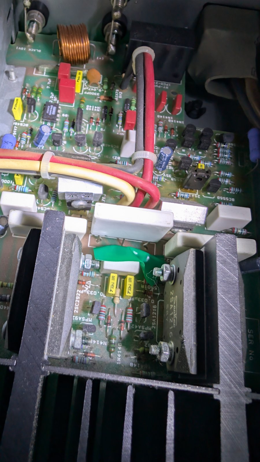

Είναι όντως ζόρικο να βάλω εκεί πολύμετρο, αλλά θα δω πως θα το κάνω.
Reactions: saganakis
Είμαστε έτοιμοι. Κάνουμε τον σταυρό μας, λίγο εκπαίδευση στη μέτρηση για να πάρω την κίνηση πριν το grand finale.....1000006520.jpg1000006520.jpg

Έντυσα και τις ακίδες του πολύ μέτρου, άφησα μόνο κάτω κάτω την μύτη

Υπέροχα νέα! Για την ιστορία, τι τάσεις μετρησες;
Γύρω στα 17mV αριστερά και 45mV αν θυμάμαι καλά δεξιά.
Δυστυχώς ξέχασα να πάρω μαζί μου το πολύμετρο από το γραφείο κ μέτρησα με ένα που έχω εδώ για κλάματα, αλλά θα το επαναλάβω με καλυτερη ακρίβεια και αύριο.
Μήπως έκανα λάθος σε καμία υποδοαστολή? Ακούγονται λογικά τα νούμερα?
Λογικά είναι τα νούμερα με το δεύτερο να είναι πολύ ψηλά. Το πρώτο αντιστοιχεί σε ρεύμα ηρεμίας 77mA και το δεύτερο σε 205mA. Φαντάζομαι τα πήγες και τα δύο στα 77mA(17mV). Ξανά μέτρα μετά από μισή ώρα με αναμμένο τον ενισχυτη
Σωστά, πήγαν κ τα δυο στα 17mV. Αύριο θα ξανακάνω την διαδικασία με διακριβωμένο πολύμετρο γιατί αυτό που είχα σήμερα.... δεν
Μετά από μισή ώρα λειτουργίας πάντως είναι δύσκολο να μετρησω.Για να έχω ασφαλή πρόσβαση στα ποδαράκια, λυγίζω την μια αντίσταση με αποτελέσματα να ακουμπάει σχεδόν πάνω σε μια ψυκτρα η οποία καίει μετά από 10 λεπτά, οπότε αν αφήσω εκεί την αντισταση για 30 λεπτά φοβάμαι ότι θα την κάψω.
