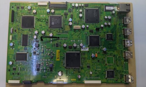

δες τον κωδικό της πλακέτας και κάνε ένα γκουγκλάρισμα μ' αυτόν μην βρεθεί κάποια διαθέσιμη.
Δεν χάνεις τίποτα
awx9234 ή awx9325 πρέπει να είναι

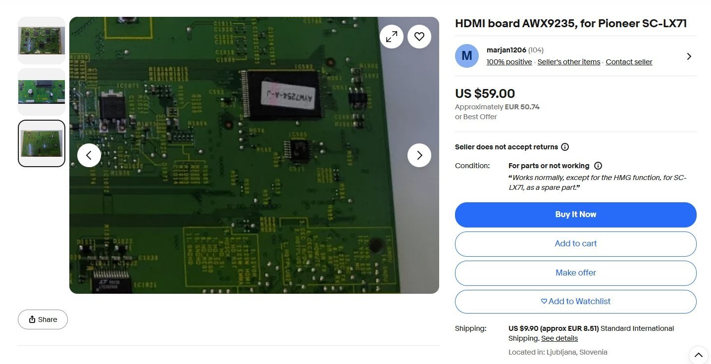

απο μια έρευνα που έκανα πρεπει να είναι AWX9235

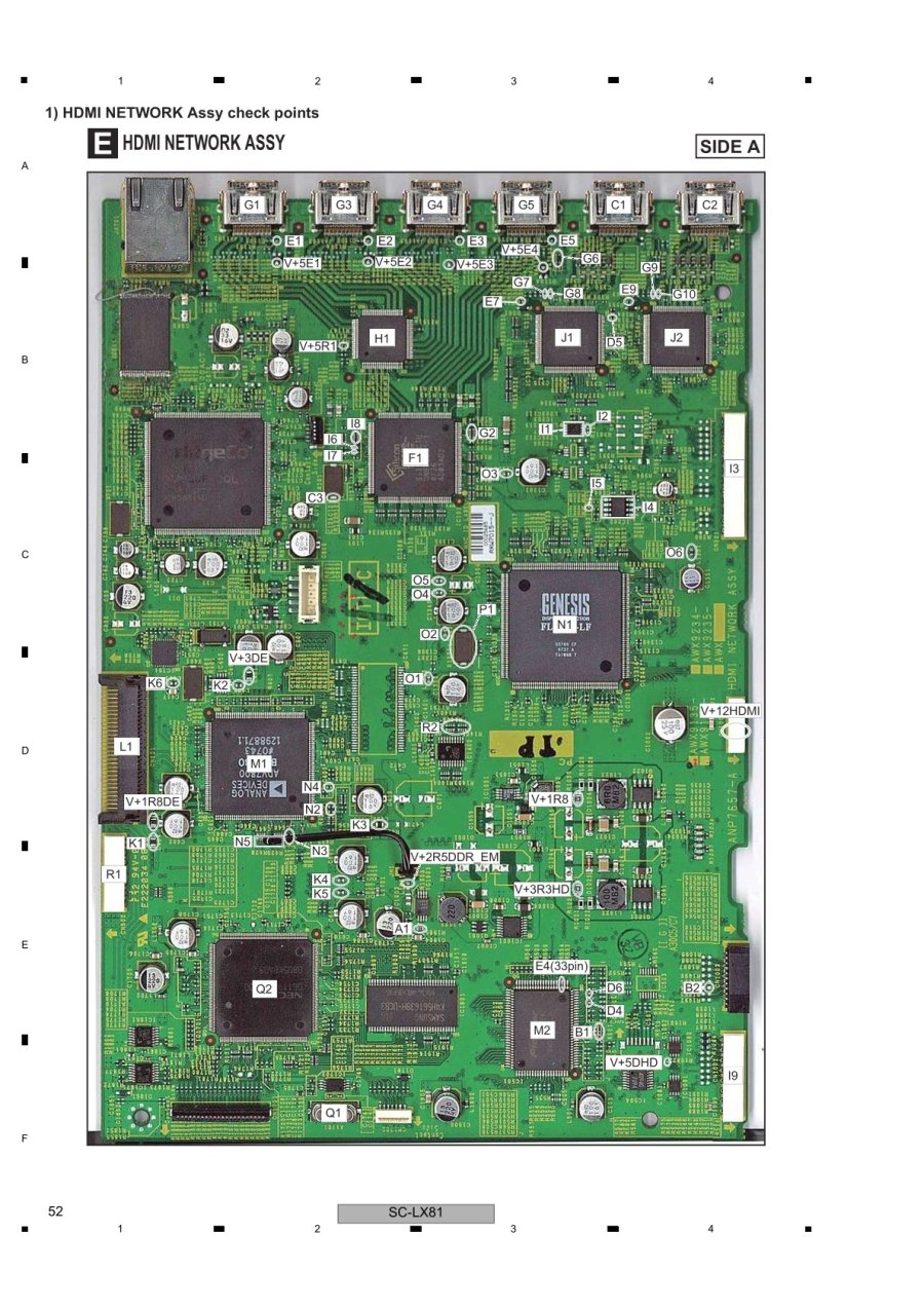

Το καλύτερο είναι να δεις απ' ευθείας τι γράφει επάνω η πλακέτα του δικού σου.
Σε καινούργιο είναι πανάκριβο
HDMI board for Pioneer SC-LX71, Works normally, except for the HMG function (home media gallery), for SC-LX71, as a spare part....for EU model.

Αυτό γράφει σε αυτοκόλλητο πάνω στο μεγάλο chip κάτω δεξιά στο link του ebay.
Σαν έκδοση του firmware φαίνεται, ο κωδικός πλακέτας είναι τυπωμένος πάνω στο board στην κάτω φωτό.
