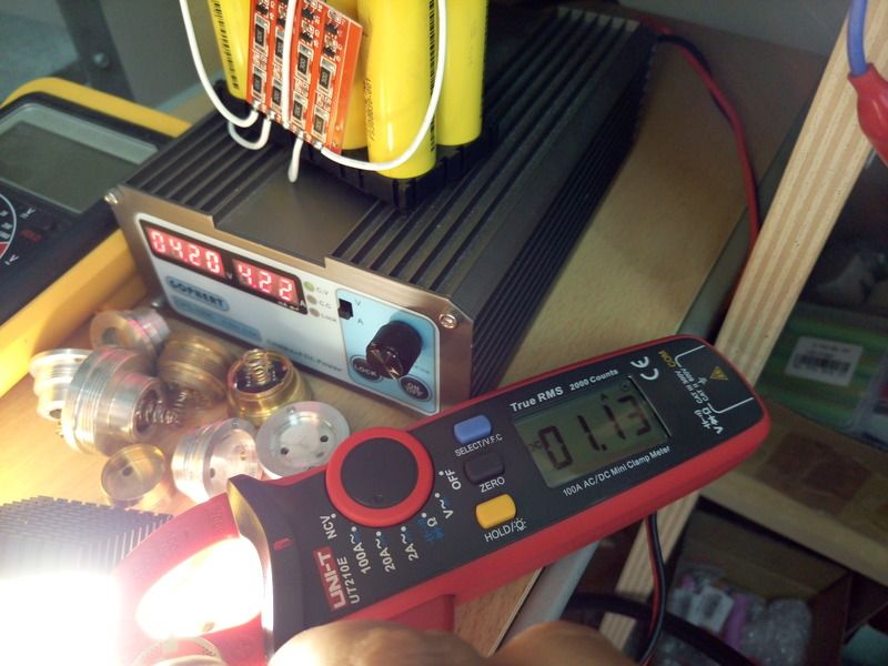

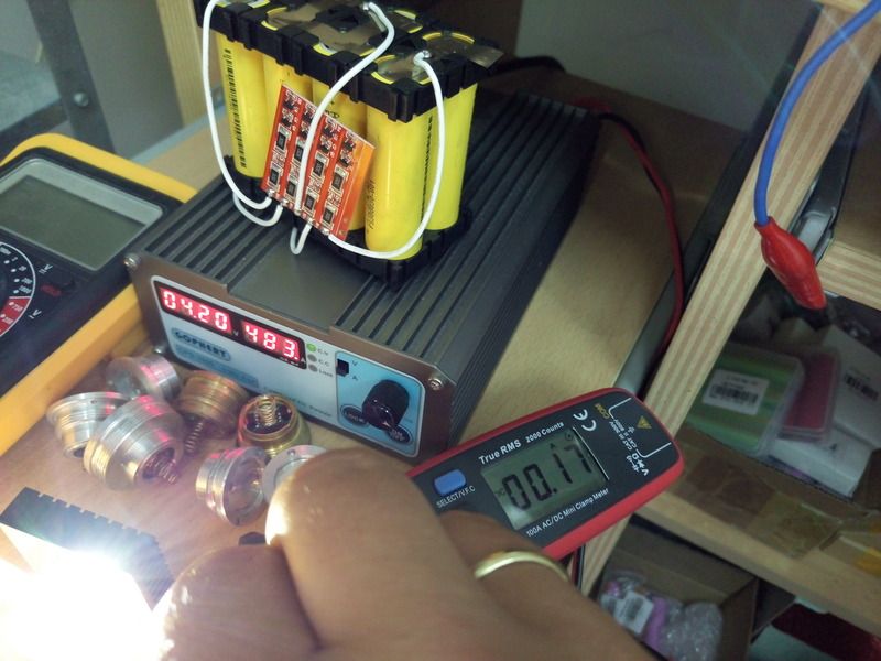

Low mode 0.5amp input - 0.17 amps output
High mode 4.22 amps input - 1.13 amps output
Re: Βοηθεια και προτασεις για αγορα Φακων Led
xhp35 ετσι?
Η κοκκινη πλακετα ποια ειναι? εχει balancer?
Είναι άσχετο με τις μετρήσεις, είναι 4s2p lipo με balancer φόρτισης, για αντικατάσταση μπαταρίας μοτοσικλέτας.
