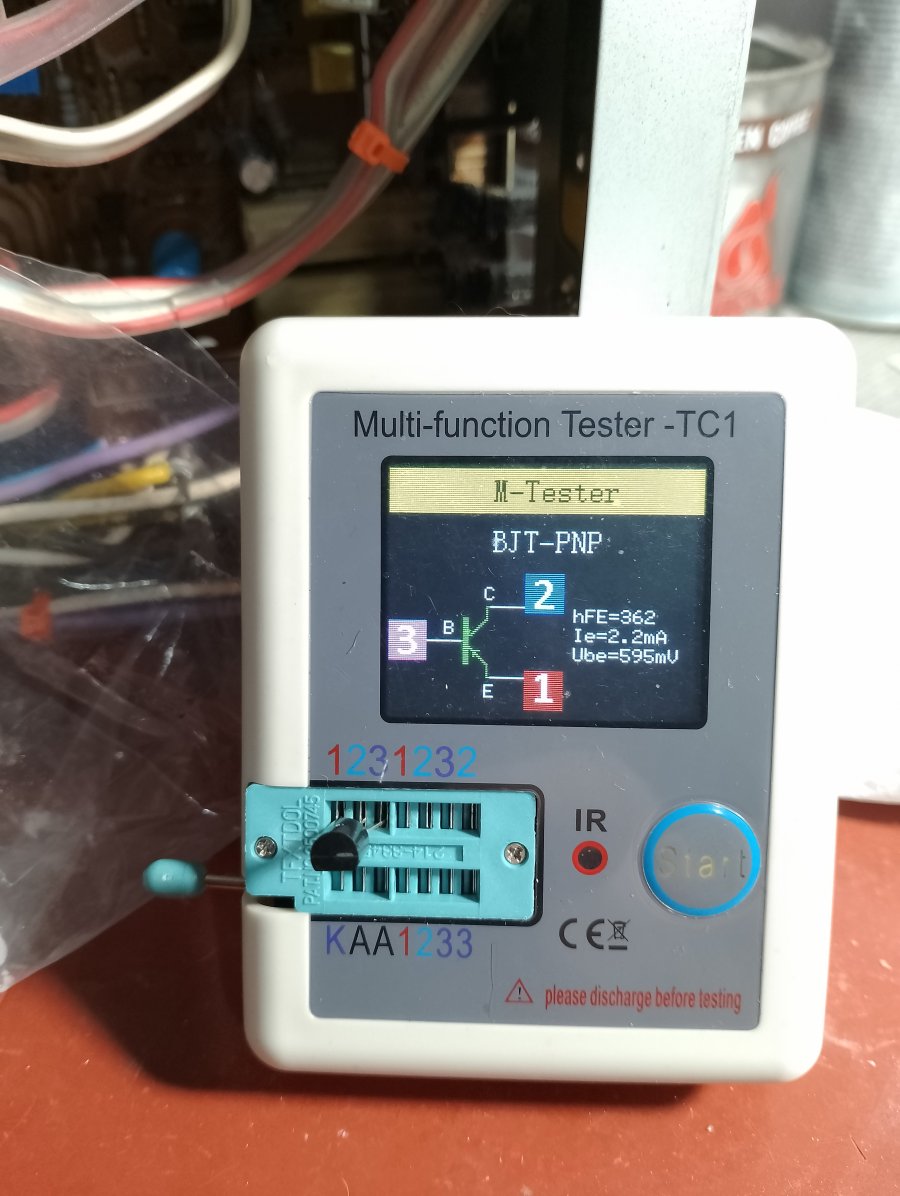

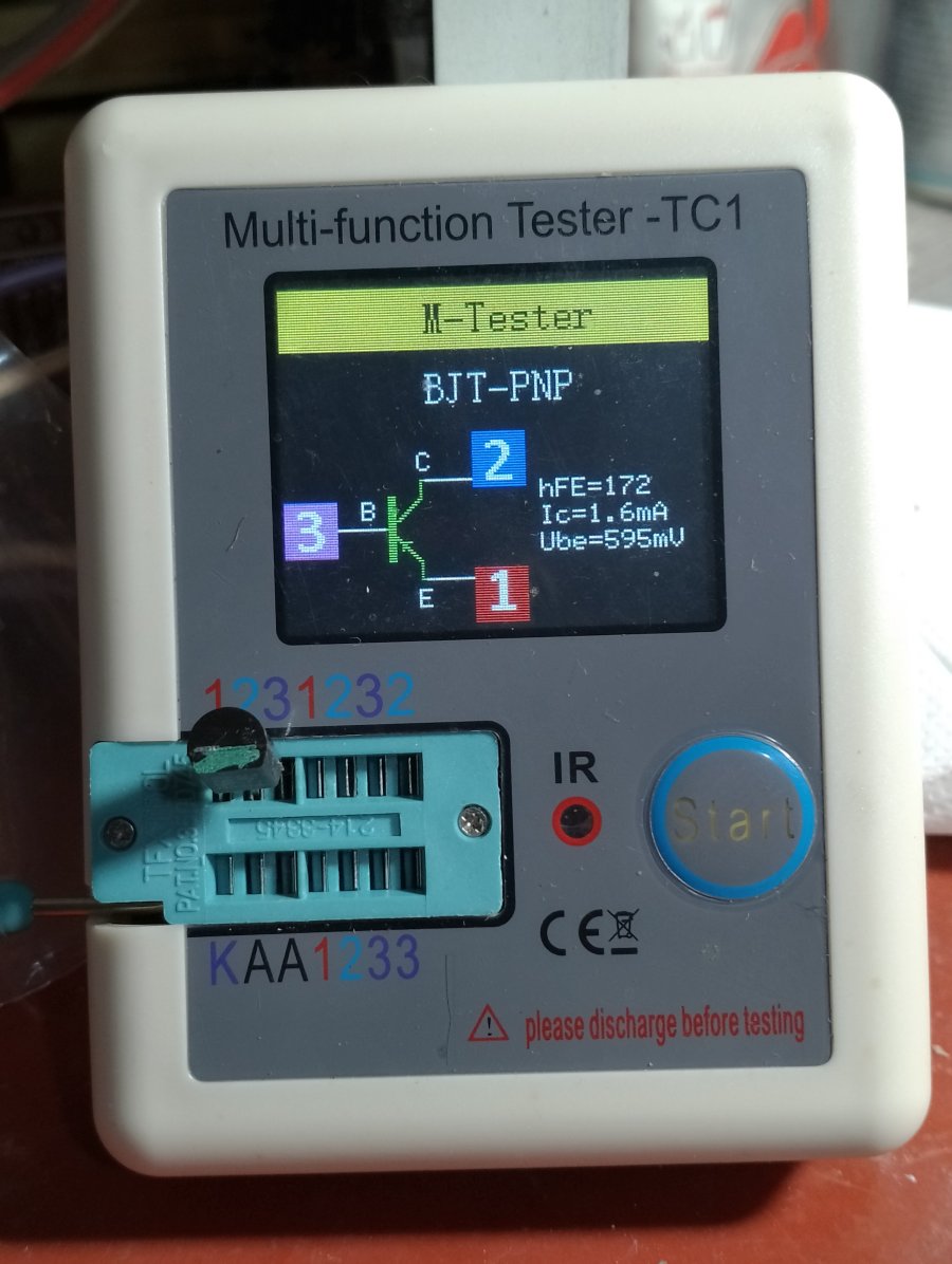

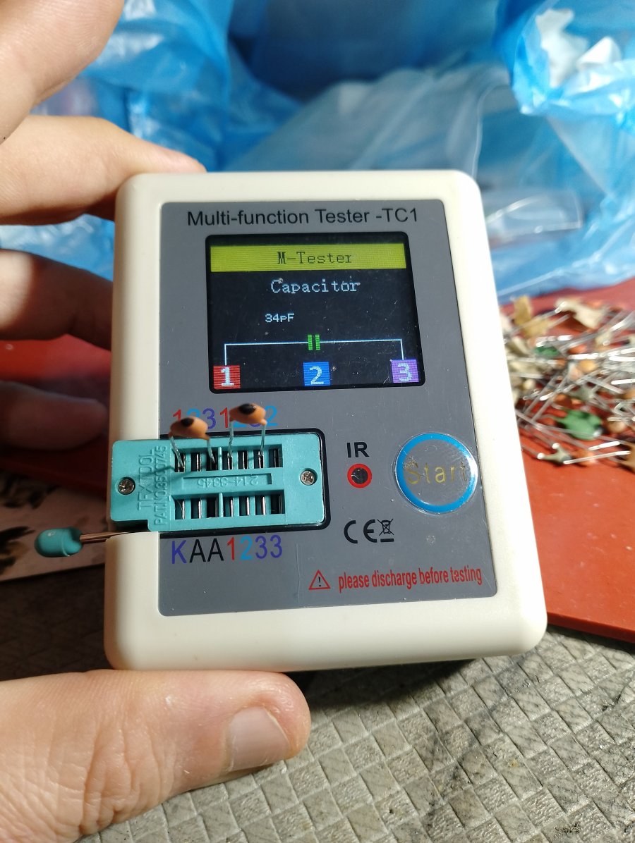

Μπορούμε με κάποιον τρόπο να "συλλάβουμε" ένα τρανζίστορ μαϊμού ;;
Το tester είναι σε θέση να το κάνει;;

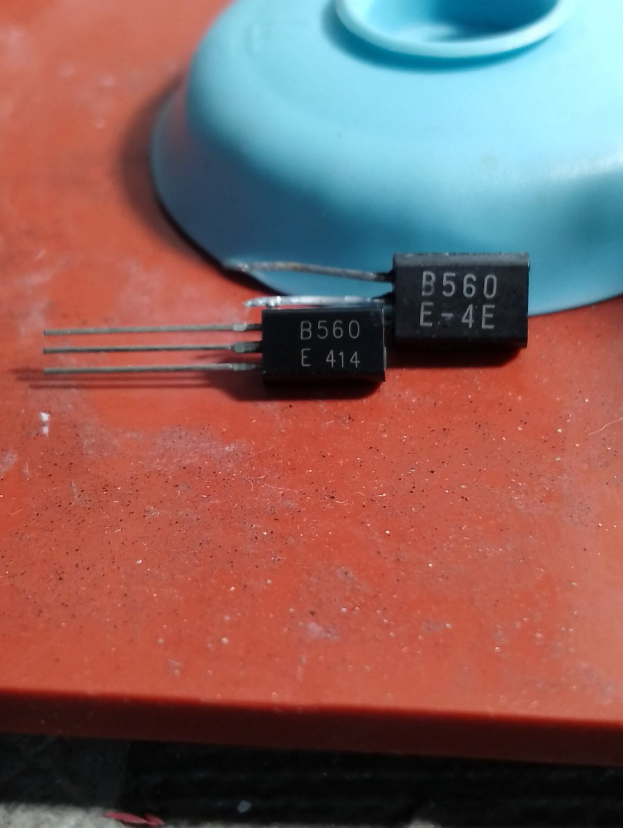

Για παράδειγμα, έχω ένα καλό εργοστασιακό τρανζίστορ, το Β560
Έχω και του εμπορίου που δεν ξέρω αν είναι μαϊμού ή όχι.
Οπτικά η διαφορά φαίνεται με το εργοστασιακό να είναι πιο μεγάλο :
Στο εργοστασιακό τρανζίστορ το tester λέει αυτό :
Στο after market λέει αυτό :
Βγάζουμε άκρη ;;;
Δεν έχω τι να κάνω πριν φύγω για δουλειά και παίζω με το tester...

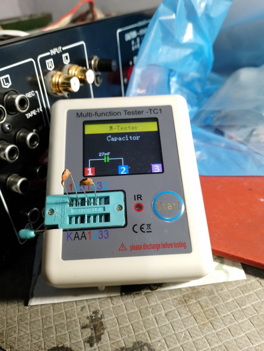

Μέχρι που μπορεί να μετρήσει πυκνωτές;;
Στα 22pF μπορεί..
Στα 12 & 15pF δεν μπορεί..
Αλλά αν του χώσεις 2 πυκνωτές (15pF έκαστος) τι κάνει ;;;
Ψάχνω μήπως έχω και μικρότερους από 12pF στο σακουλάκι....
Πριν ανεβάσω το ποστ βρήκα και 2ο στα 12πίκο

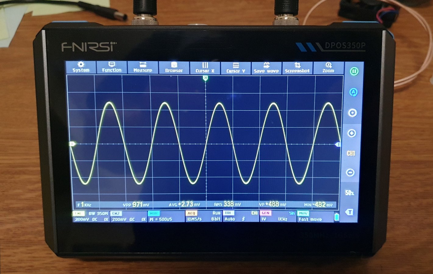

Παρέλαβα τον φορητό παλμογράφο σήμερα το μεσημέρι. Φαίνεται πολύ καλή κατασκευή και η οθόνη είναι φωτεινή και με καλό contrast. Οσον αφορά την ποιότητα και ακρίβεια των μετρήσεων θα σας πω εν καιρώ. Προς το παρόν δεν υπάρχει ελεύθερος χρόνος για παιχνίδι.

Φέρτο σε μένα που σκοτώνω την ώρα μου..... :LOL:
Καλορίζικο!!
Κουκλί είναι !!

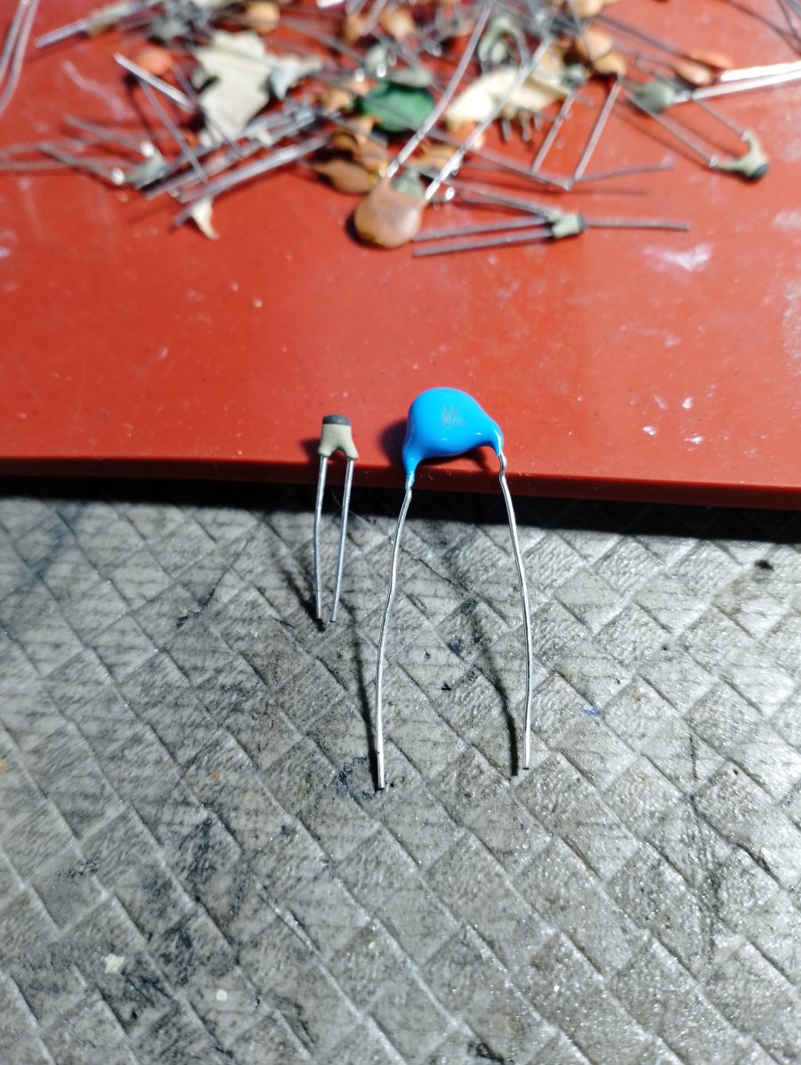

Ποιό εξάρτημα θα εμπιστευόσασταν;;
Και οι 2 πυκνωτές είναι στα 33pF και τους 2 τους μετράει στα 35 το tester
Πληροφοριακά ο μικροσκοπικός μικρούλης είναι από τον Φανό, ο μεγάλος είναι από τον Γκάγκα.

Δεν το έχω αλλά από τις προδιαγραφές μου φαίνεται καλό για ερασιτεχνική και remote χρήση.
Για πιο επαγγελματική χρήση και προχωρημένο DIY στο πάγκο υπάρχουν λύσεις πιο σοβαρές
(κυρίως στη μνήμη) και με σχετικά καλή τιμή (γύρω στα 600 ευρώ).
Σε ευχαριστώ για την απάντηση.Μπορείς εάν έχεις λίγο χρόνο να εξηγήσεις για την μνήμη του παλμογράφου.Αυτός εδώ λέει Memory depth 47Kpts ενώ σε άλλους βλέπω στα χαρακτηριστικά αναφέρουν και 14 Mpts.Τι διαφορά έχει στην οθόνη;
