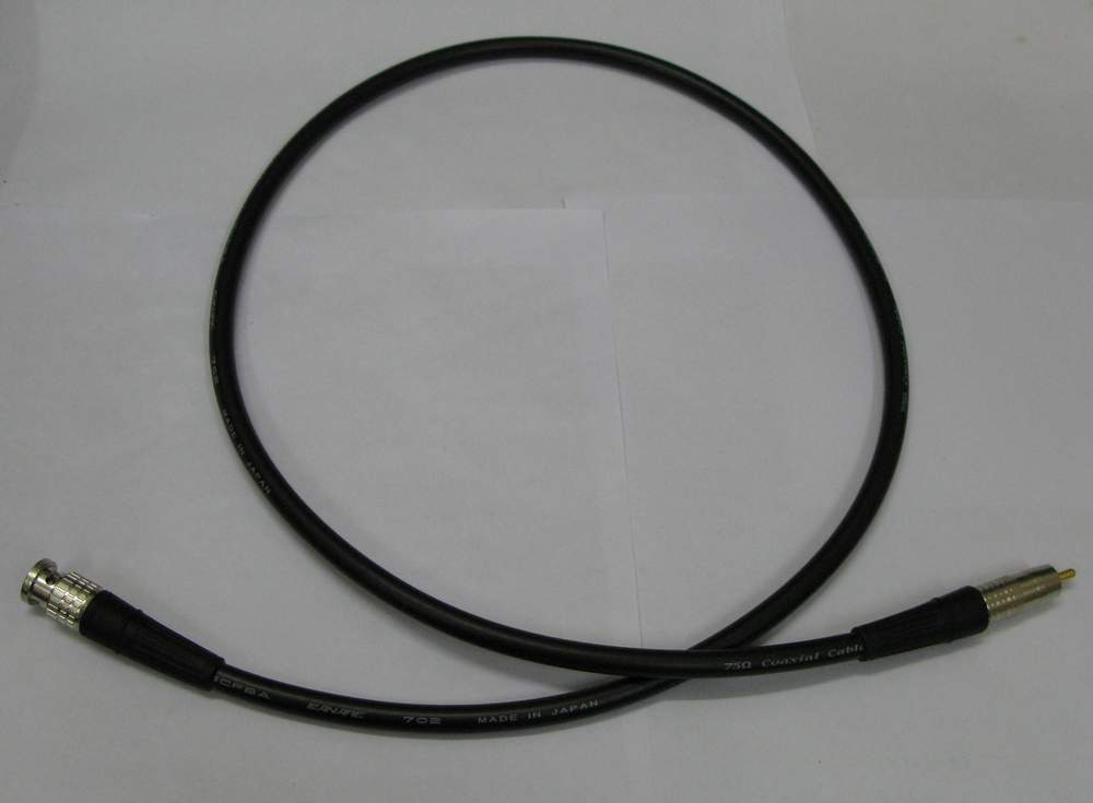

Αν μπει ίσως χαθούν τα 75. Δεν υπάρχει θέμα κόστους. Για μισό έως 1-2 ευρώ λέμε. Εκτός αν πάρετε κανένα jorma και δώσετε κανα πεντοχίλιαρο.
1. σημαίνει εγγυάται αυτή τα 75 ωμ
2. θεωρητικά είναι εφ όσον παίρνεις επώνυμο
3. Ρώτα τον Τσάκωνα και τον Πέτρο
4. Φούσκωμα όχι. Φούσκωμα έχει με τη λάμπα. Αλλα εσείς δεν έχετε λάμπα. Ερχεται λίγο ψόφιο. Δεν οδηγεί καλά. - edit Αν όμως δεν έχεις πρόβλημα με τον προ σου είναι ΟΚ. Ο Τσάκωνας δεν έχει πρόβλημα. Ούτε εγώ όποτε πάω σπίτι του. Είναι θέμα ...ψυχολογίας.
5. οχι και δεν νομίζω θα υπάρχει λύση στις εκδόσεις αυτές. Οι αχλάδες όταν την έχουν έτοιμη θα την πουλήσουν σίγουρα σε νέο προιόν.
6. ΔΓ/ΔΑ
2 bnc υπαρχουν και 50ohm οποτε οταν αγοραζεται να το ξεκαθαριζεται.
3 γιατι να βαλεις πυκνωτες;
το legato 1 και 2 ειχαν πυκνωτες στην εξοδο το 3 δεν εχει.
το ivy δεν ειχε ποτε.
4 το legato ειναι πιο μουσικο ενω το Ivy εχει λιγο πιο καλη στερεοφωνικη εικονα και μπασο.
το legato ειναι ψοφιο γιατι εχει εξοδο 1.5volt αλλα αλλαζοντας καποιες αντιστασεις
(γραφη το manual) ξεπερναη τα 3volt και αγριευη.
1. σημαίνει εγγυάται αυτή τα 75 ωμ -> άψογα! θεωρώ επίσης ότι οι εναλλακτικές που θα δοκίμασες σε οδήγησαν στο canare...
2. θεωρητικά είναι εφ όσον παίρνεις επώνυμο -> άρα όπως είπε και ο back θέλει προσοχή εδώ.
3. Ρώτα τον Τσάκωνα και τον Πέτρο -> Ήδη συνεννοήθηκα με τον Πέτρο και θα μιλήσουμε σύντομα, αλλά είστε μακριά βρε καρντάσια και γιαλαντζί τεμέτερον... άσε που το δικό του είναι πυρηνικός αντιδραστήρας και εγώ άσχετος! Πρέπει να αρχίσω απο τα απλά, βασικά να καταλάβω πως ακούγεται το κάθε τι... στο τέλος θα έρθει ακριβούτσικο βέβαια με αυτό το τρόπο αλλά θα ξέρω και τι γίνεται (ηχητικά) με το σαβράκι... :a0210:
4. Φούσκωμα όχι. Φούσκωμα έχει με τη λάμπα. Αλλα εσείς δεν έχετε λάμπα. Ερχεται λίγο ψόφιο. Δεν οδηγεί καλά. - edit Αν όμως δεν έχεις πρόβλημα με τον προ σου είναι ΟΚ. Ο Τσάκωνας δεν έχει πρόβλημα. Ούτε εγώ όποτε πάω σπίτι του. Είναι θέμα ...ψυχολογίας. -> Το densen B110 έχω (ολοκληρωμένος)... άρα αξίζει να δοκιμάσω πρώτα χωρίς στάδιο εξόδου?? Και τι έχεις να χάσεις πες μου...
2. Διευκρίνηση: τα 75Ω δεν είναι ωμική αντίσταση, είναι εμπέδηση. Όχι ότι αλλάζει κάτι στην κουβέντα μας, αλλά λέμε. -> σωστά dimdim... απλά όπου βλέπω ohm λέω αντίσταση...
5. Έχουν ασχοληθεί στο εξωτερικό. Ο αχλάδας προτείνει 3 x IVY με ένα Placid HD BP τροφοδοτικό. Θέλει λίγη παραπάνω δουλειά αλλά γίνεται. Αρκεί η πηγή σου βέβαια να έχει το κατάλληλο (περίεργο / ψαγμένο) interface. -> oppo93 το κυρίως τράνσπορτ... παίζει και mini laptop και mp (ελάχιστα πλέον) Δεν είναι για άμεσα πάντως - βιάστηκα να ρωτήσω! Ας το αφήσουμε για αργότερα... όπως είπε και ο Τάσος.
Απλά κάποιοι κατασκευαστές περνάνε σε proprietary πρωτόκολλο DSD μεσω hdmi καλωδίου.
Απλά βάζουν hdmi αντί για cat5.
Δεν είναι το πρωτόκολλο δηλαδή HDMI compliant.
Απλά χρησιμοποιούν αυτό ως καλώδιο.
Το πρωτόκολλο είναι συνήθως κάποια ‛παραλλαγή’ του i2s.
-> tοο complicated for me.... και μάλλον δεν αξίζει....... περίμενα να ακούσω η τάδε πλακέτα απο το "τάδε" μαγαζί... :a0210:
2 bnc υπαρχουν και 50ohm οποτε οταν αγοραζεται να το ξεκαθαριζεται. -> κρίσιμο! :a0210:
3 γιατι να βαλεις πυκνωτες; -> Για να το ακούσω και έτσι! Xωρίς ιβι και λεγκάτο... όσο γίνεται πιο απλό...
το ivy δεν ειχε ποτε. -> αυτό θα γίνει στο επόμενο στάδιο με custom τροφοδοσία.
4 το legato ειναι πιο μουσικο ενω το Ivy εχει λιγο πιο καλη στερεοφωνικη εικονα και μπασο.-> Τι εννοείς καλύτερο μπάσο? Ξέρεις ο καθένας έχει τα γούστα του και ένα συγκεκριμένο σύστημα, που έχει ή δεν έχει, κάποιου τύπου χαμηλές... Εγώ θέλω "σφίξιμο" και ατάκα αυτή τη στιγμή.
το legato ειναι ψοφιο γιατι εχει εξοδο 1.5volt αλλα αλλαζοντας καποιες αντιστασεις (γραφη το manual) ξεπερναη τα 3volt και αγριευη. -> 3volt έξοδο με αλλαγή αντιστάσεων και πιο μουσικό? (τι εννοείς μουσικό?) με γυρνάς πίσω με αυτό... έλεγα να μην ασχοληθώ με legato!.
Και'γώ με Canare έφτιαξα ομοαξωνικό (που ίσως να είναι μαϊμού 75άρι) και παίζει καλά.
Σε σύγκριση με ένα γνήσιο 75άρι της VDHL του Πέτρου δέν ακούστηκαν διαφορές

Τα xlr που θα αγορασεις σασι και καλωδιου[neutrik nc-fxx] να ειναι 110 ωμ,καλωδιο χρησιμοποισα το belden 1800f[110ohm]

Το κανάρε Βασίλη το σύγκρινες σε σχέση με απλή/καλή rca? Είναι σίγουρα καλύτερο ή στη θεωρία?

ο Φον Κανάρης
το γράφει και στην ούγια 75
Δεν ξέρω τί άλλο θέλετε.
